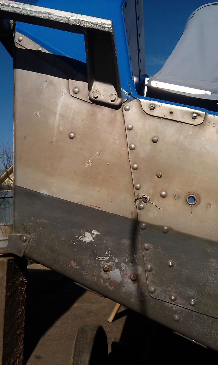

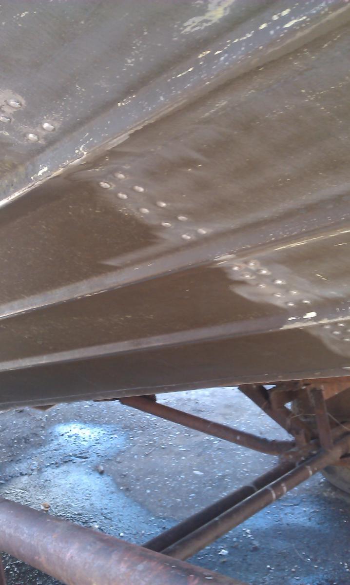

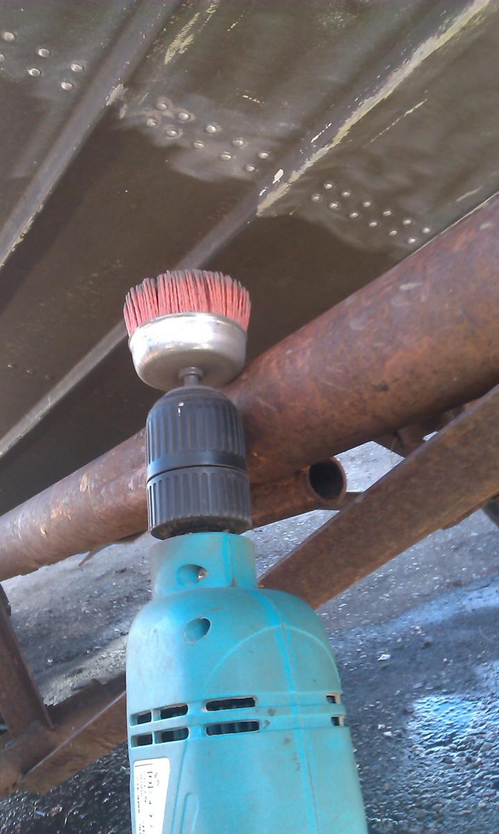

Готовимся к открытию сезона. В субботу вот такой вот пластиковой щеткой к дрели очистил днище и корму от зеленки и плохо держащейся краски. После чего было все вымото горячей водой с кальценированной содой и жидким мылом и промыто чистой водой. Голый металл закрою ВЛ-2 и покрашу. Както так.
