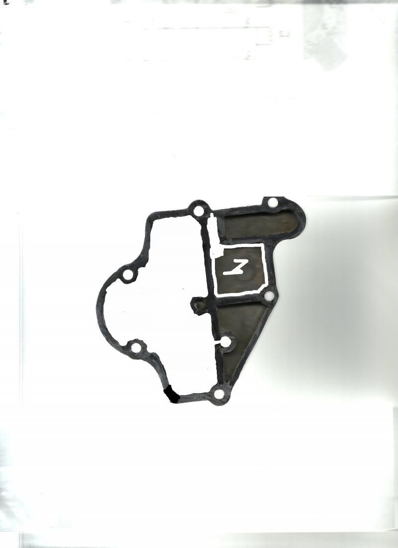

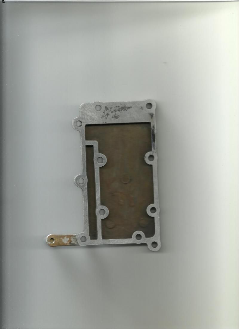

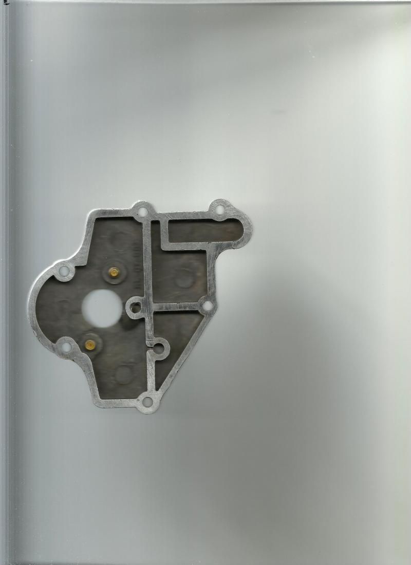

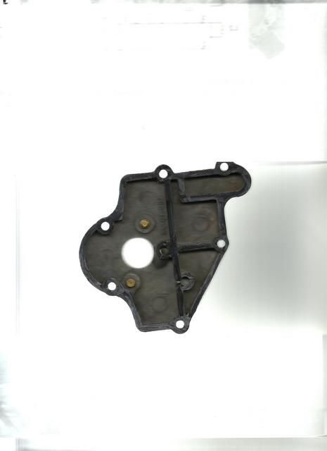

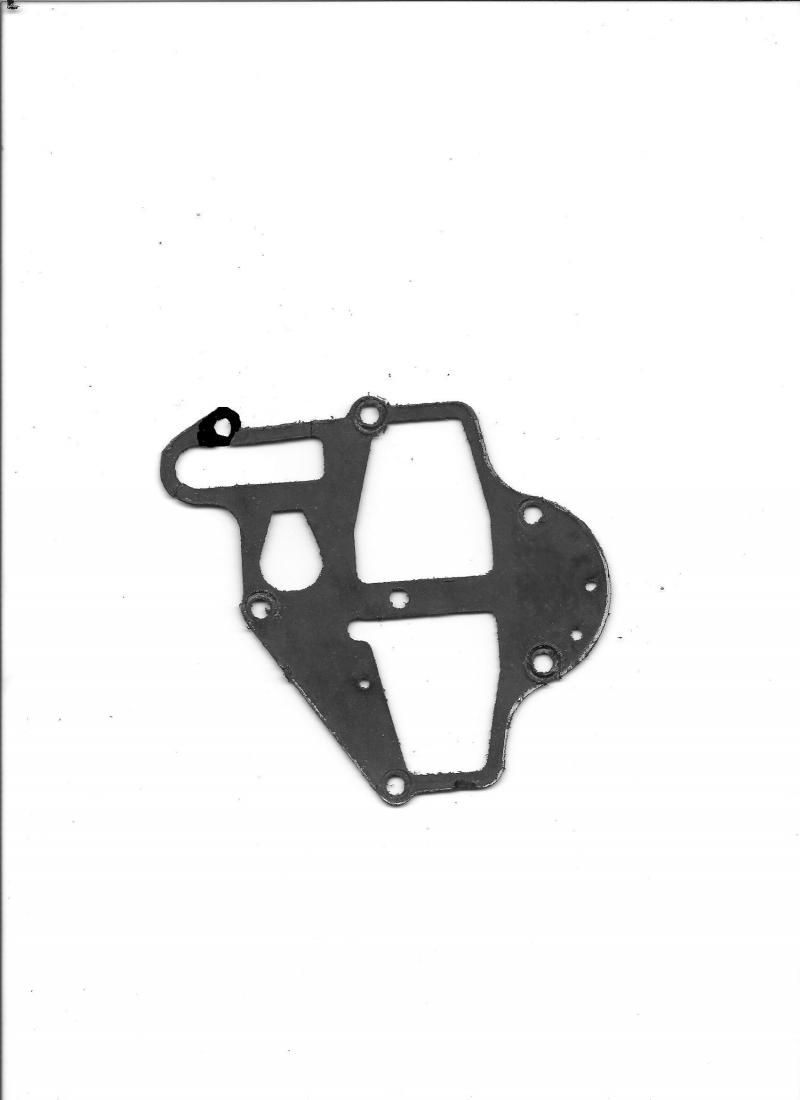

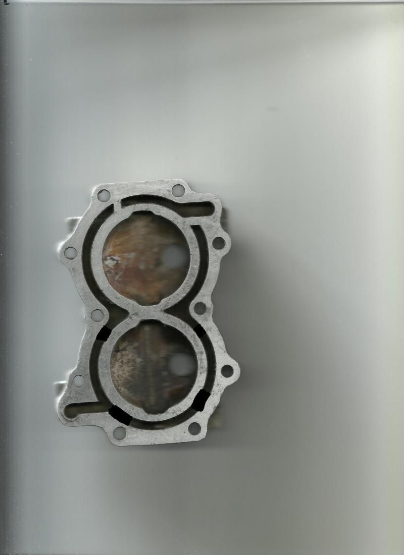

все знают как иногда морочно вырезать сложную прокладку.хочу расказать о способе которым очень давно и успешно пользуюсь сам.беру деталь для которой нужна прокладка и сканирую ее на сканере.полученное изображение печатаю в натуральный размер.обрезаю по контуру прокладки и клею клеем-карандашом на паронит.ну и вырезаю.процесс ускоряется в разы.особенно помогло при ремонте мотора салют.для него пришлось места прилегания прокладки закрашивать маркером дабы не перепутать что обрезать а что оставить.как то так.может кому поможет.

Володь раньше тоже на мацаклет мучился.салюта доводил до ума чуть с ума не сошол.сам знаеш какие там в прокладках перемычки.потом за компом сидел на сканер глянул ну и стукнуло в голову.время экономит здорово и нервы.а процесс вырезания старый.высечки всякие .пользуюсь набором ножей от столчрного фрезера.

раньше тоже так делал.на салюте много не настукаеш.мазал сначала графиткой детали и по отпечатку вырубывал.мне проще сканером сейчас.сидиш перед телеком и вырезаеш ножничками .отверстия высечки есть готовые.и руки чистые .особо тонкие прокладки подрисовую в редакторе фото.примерно так но аккуратней.

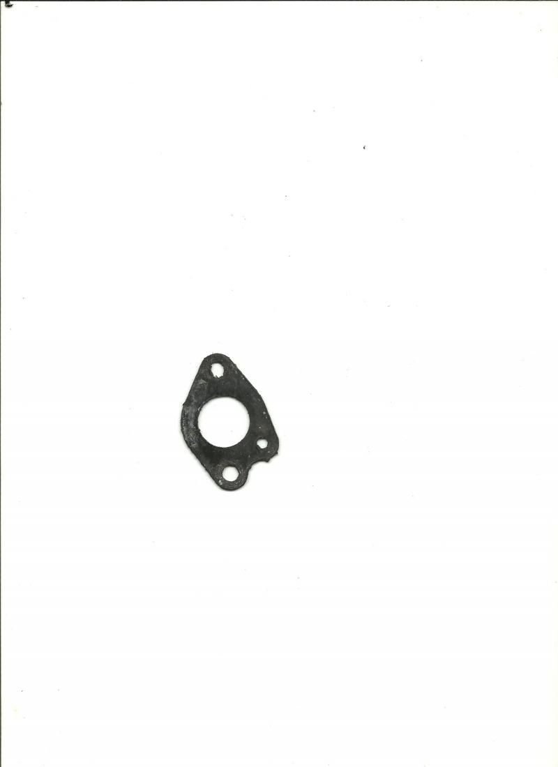

бывает прокладка старая рассыпалась.свой способ не навязую.просто поделился может кому пригодится.у меня сканы прокладок всех салютовских кроме той что под головку в компе хранились.комп лег .теперь все ценное на флешках храню.сейчас прибоевские еще сохраню.не ломать голову обводить деталь подрисовывать.короче кто как хочет так и д.......т

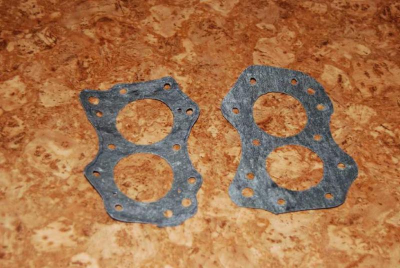

Коль смотри на толщину прибоевских прокладок конкретно тех ,что ты выложил. Они довольно толстые. Их только рубить или резать на станке. Я собирал набором из нескольких тонких.

вот мож кому на прибой надо
