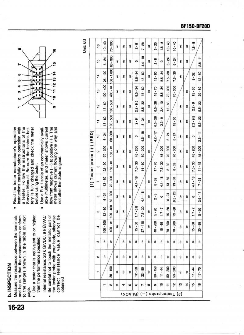

Нужна помощь по распиновке CDI UNIT (HONDA BF20D).Подключаю дистанцию и нужно определть с какого пина CDI(мозги) выходит красный (RED)провод на индикатор в командере и желто-зеленый (Y/G)на BUZZER(пищалку) в командере.На какие пины CDI приходят эти два провода?Есть ли у кого такая информация или в живую кто-то может посмотреть на своем двигателе(Honda BF20D,Honda BF15D) буду признателен.
Установил себе сервис мануал по хонде там есть картинка СDI UNIT с нумерацией пинов но привязки к функциям или цветам проводов там нет.

То что было в сервисном мануале
