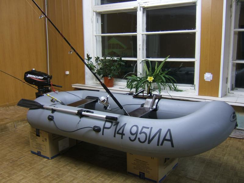

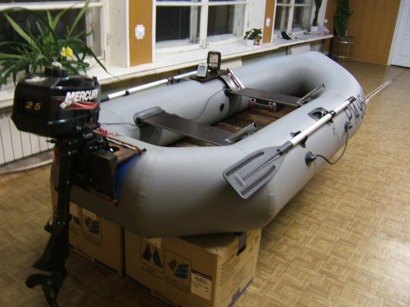

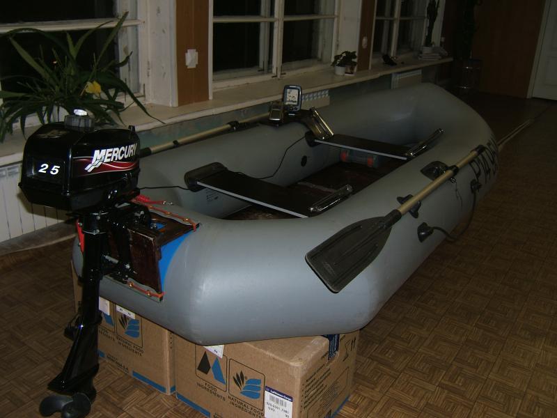

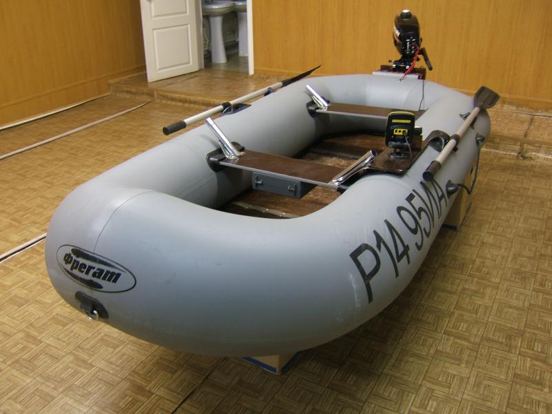

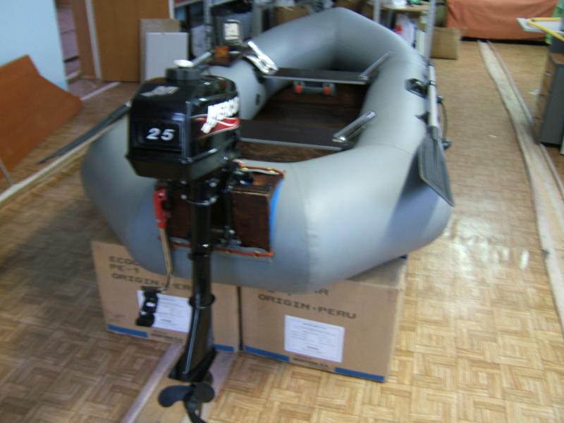

В 2008 году решил заточить под тролинг бюджетную ПВХашку. Изготовил транец под шнуровку,приборную доску(эхо + навиг.) и три стакана под спины(нерж.аргон),твердый пол. Эта лодка пережила три Астраханские рыбалки , гонялась в хвост и в гриву по Рыбинке и Волге.Из недостатков-подворачивает(сминает)задний баллон при тапке в пол.Кидаю фото,может кому мои решения помогут ...Лодка отходила три года и была благополучно продана.Модернизация производилась 6 лет назад ,сейчас многое бы сделал по другому . Из фото,что остались;
