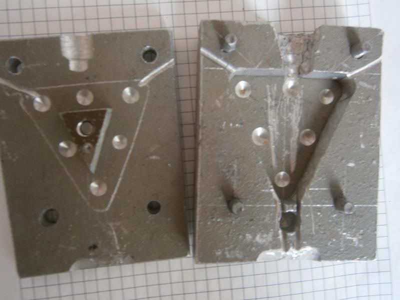

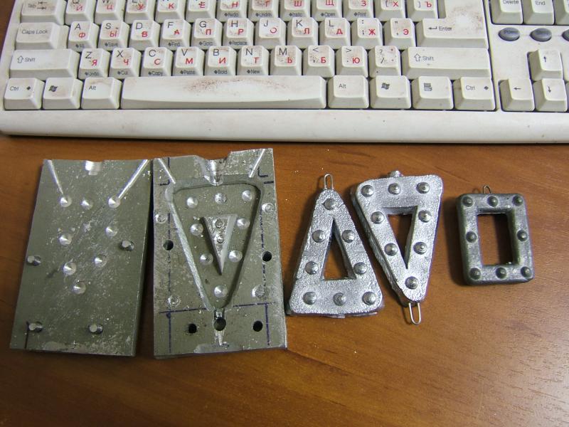

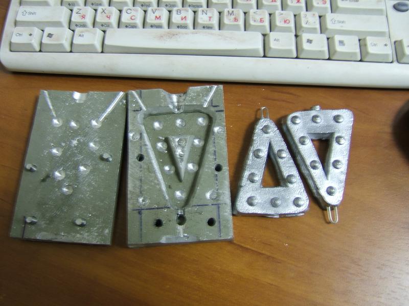

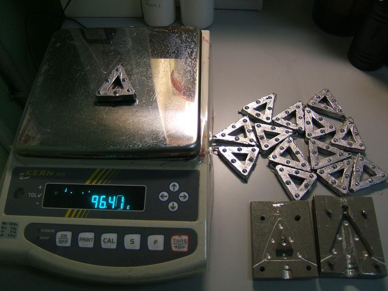

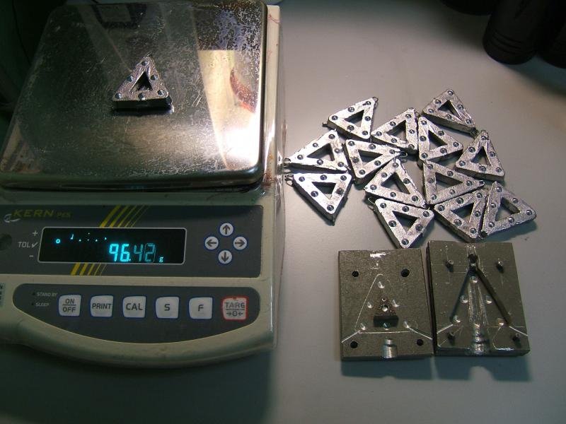

В качестве прообраза взял покупное грузило,которое показало себя с наилучшей стороны...как по весу (100 гр.),так и по форме. Помозговафф немного,упростил и улучшил...как мне кажется.Два сезона ими пользуюсь и друзьям лью - рекомендую! Дел с формой на час и грузила на потоке.Только успевай проушинки из нерж. проволоки втыкать...

....ИЗ ЧЕГО И КАК ФОРМУ ДЕЛАЛ*

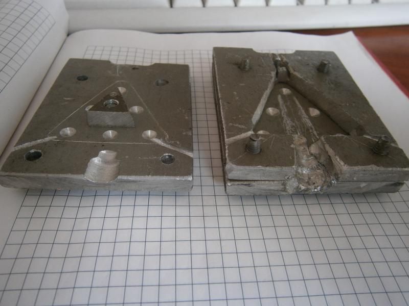

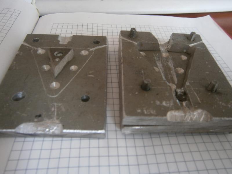

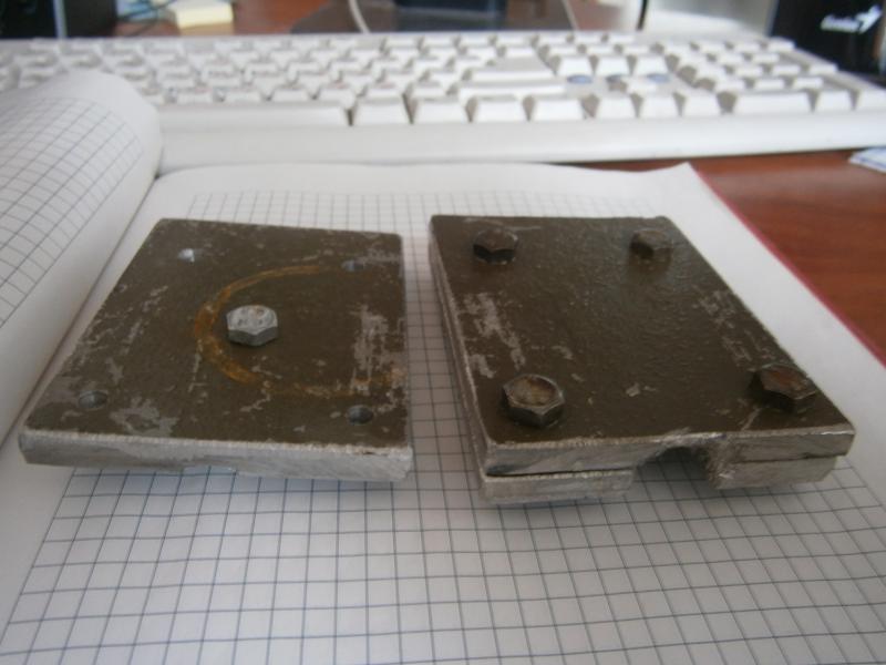

Попался на глаза кусманчик дюраля 8 мм.Вот из него электролобзиком,напильником да надфилем...кромки сточил гробиком чтоб выскакивало лучше. Просверлил литник и пару каналов для отвода газов при заливке.Сделано на одном дыхании,на скору руку. Дюраль в три слоя(2+1)штифты из болтов М8 с нарезкой резьбы в среднем куске,остальное видно на фото.
