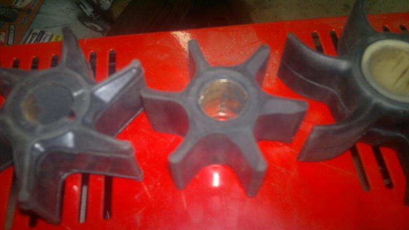

олег 34
10.04.2014
волгоград
олег
резиновая лодка
вихрь30
Мне один товарищ сказал что они вообще на резиновой крыльчатке убирали 3 лопости. Оставляли через одну и она качала лучше.
:shock: :shock:
IGNAT сказал(а):
:shock: :shock:
На счет "лучше" не знаю, а "так-же" считаю - легко!, т.к. на своем Джонсе-70 поменял КИТ помпы, так старая(роднАя 1989г.в.) крыльчатька была 6ти лопастная, а новая - 3х! :shock: ... :pardon:
