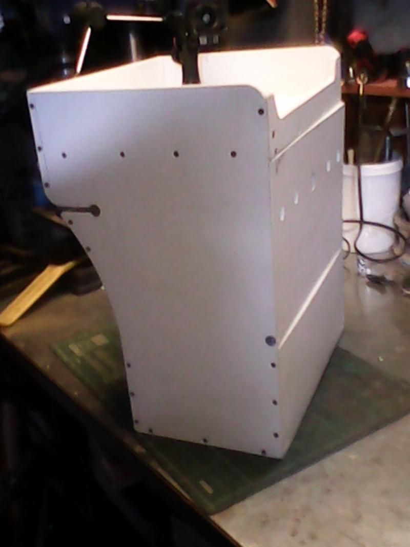

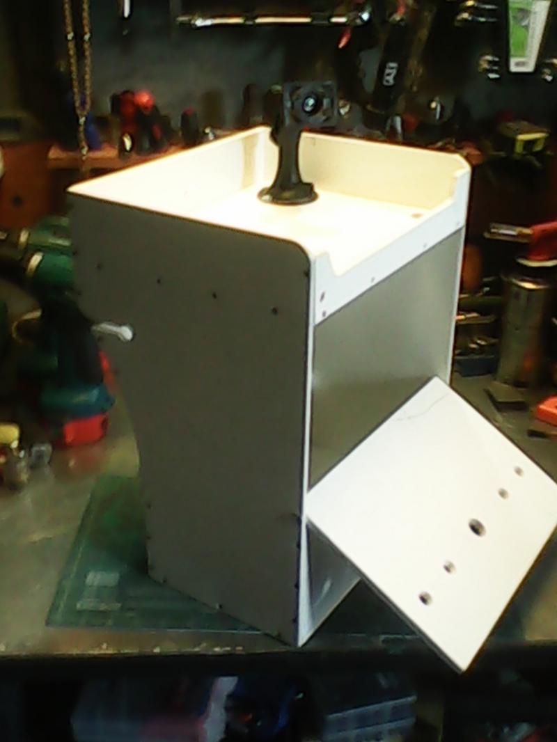

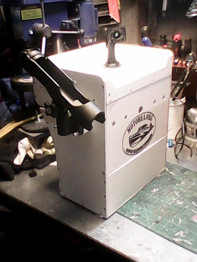

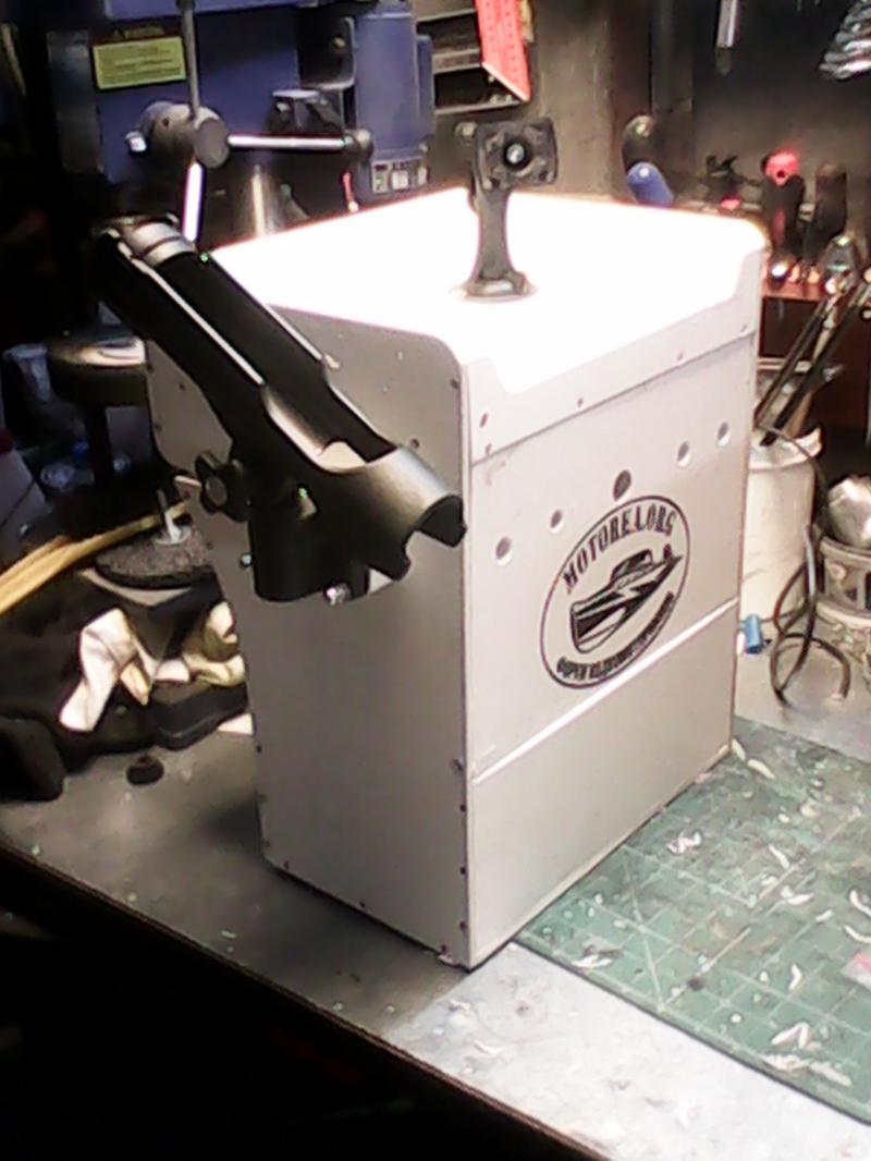

Был такой из фанеры, но выпросил товарищ. Сделал из ПВХ, вес стал раза в три меньше. Убирается акум.тел. и прочее :D . На верху крепление для эхолота, так сказать стол для напитков с бортиком. Крепится как скамейка.

У нас лодки одинаковые :D ПВХ - это вспениный пластик. Рекламщики этот материал используют постоянно.

класс!стоит себе у бортика и не падает,и под ногами не мешается.просто,но ни в жисть не догадался бы.респект!!!

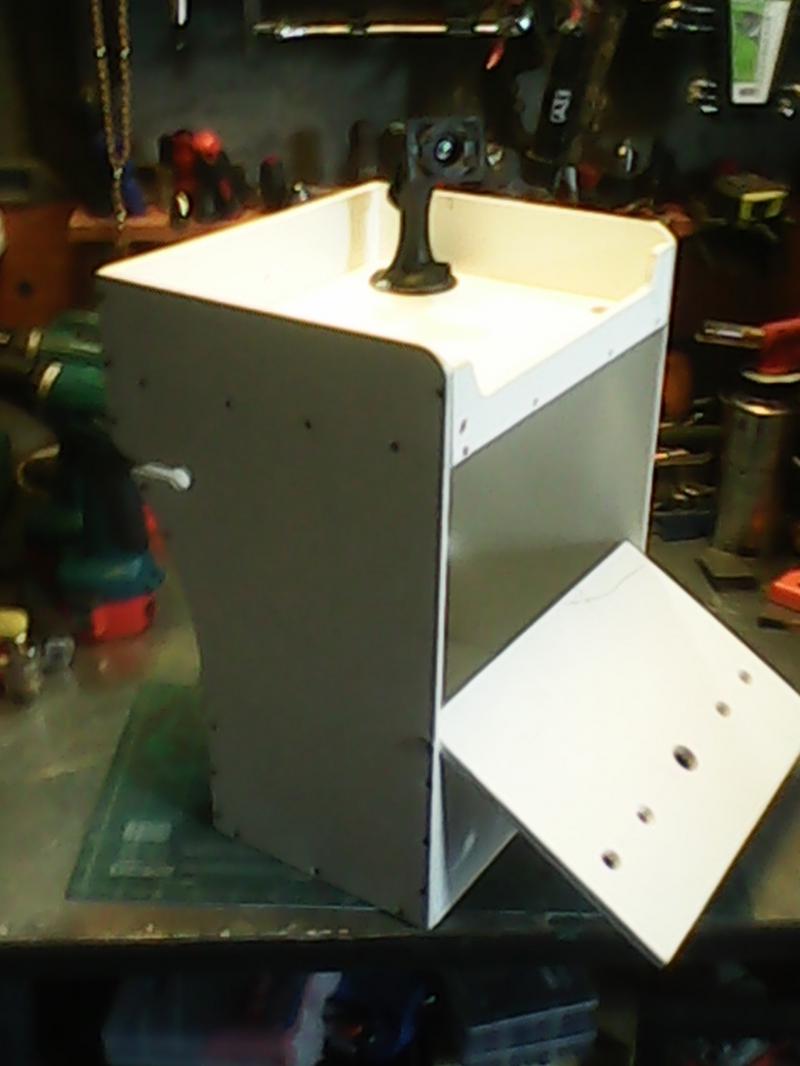

Доработал :D

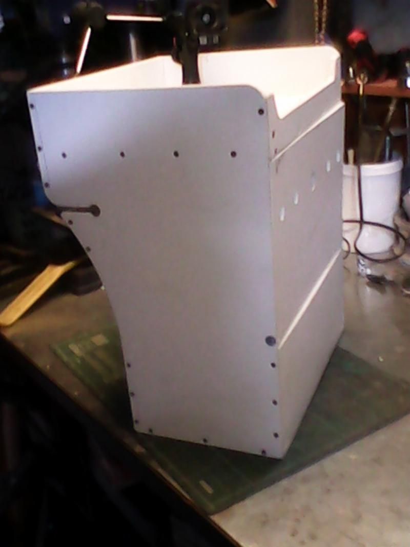

Ящик рассчитывал под пластиковые коробки для воблеров и блёсен.И под хранение от брызг,дождя акум. Что-бы уменьшить объём при отправке почтоё, он будет в виде набора пластин. Собирается на шурупах и для успокоения души на супер клей (гель). Материал ПВХ, по сравнению с фанерой гораздо легче и соответственно не боится влаги и т.п. Бывает серого,белого,зелёного и синего цвета. Готовлю файл под резку из 5мм, если не понравится добавлю часть основных деталей из 10мм. На опытном образце всё станет понятно. Идея пришла после того как увидел в инете стоимость простого столика, посему решил создать "всё в одном флаконе". По поводу транспортировки , типа ящик занимает место. Лодку всё равно перевожу в машине, поэтому этот вопрос лично для меня не актуален, при этом в него можно убрать эхолот,навигатор и т.п. и не побить экран.....
Думается надо сделать несколько вариантов по размеру. Большие средние, малые, с дверцой и без Приветствую пожелания,дополнения....
Сейчас есть пластик синего и зелёного цвета.

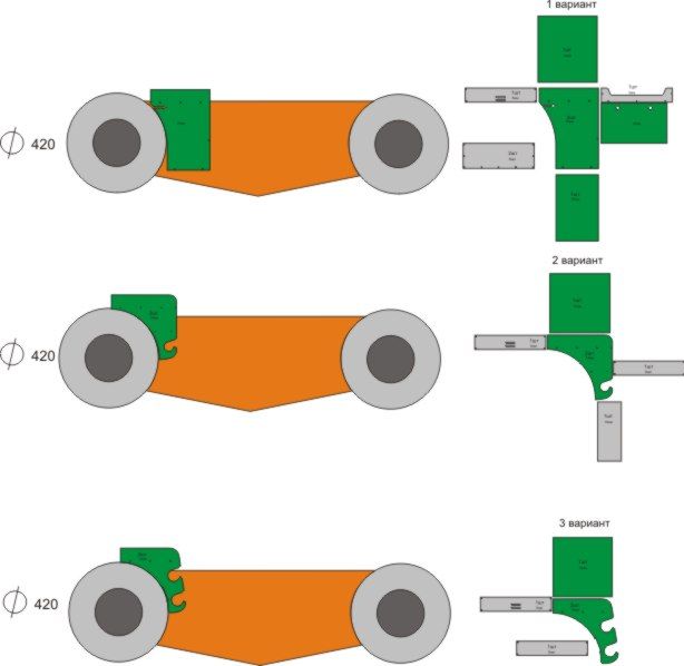

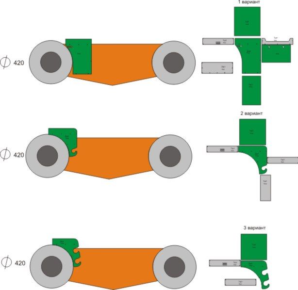

Три варианта под балон 420мм. Крепление за леер ремнями или в паз скамеек (для лодок Флинт).

Скамейка " в паз" или на салазках?

Леш а на наружной стороне можно интегрировать в ящик кронштейны для держателей удилищ, а столик делать с буртиком чтоб мелочевка не высыпалась.

Саня привет, оч.хорошая идея по внешний подвеске :good: Столики с буртиком.
