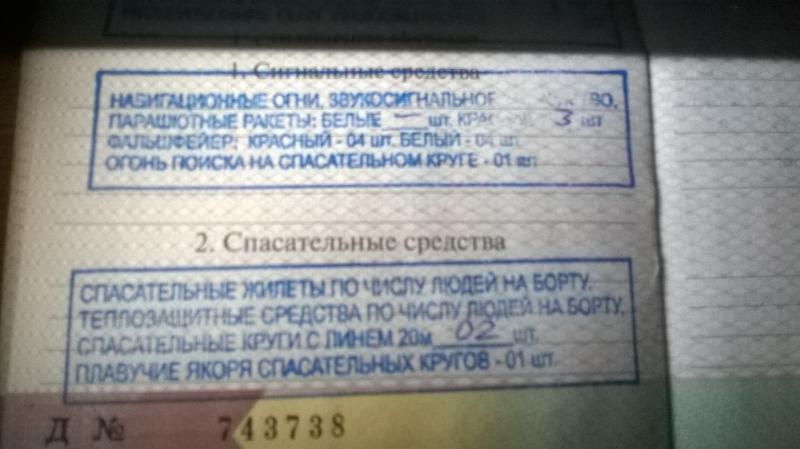

Получил я Судовый билет и возникло ряд вопросов. Просветите лузера.
"Звукосигнальное устройство" - свисток на спасжилете его заменяет? Что такое "Огонь поиска на спасательном круге? "Спасательные круги с линем 20 м" - заменит конец Александрова, я так понимаю. Что такое "Плавучие якоря спасательных кругов" По огнетушителю вроде читал, что он нужен когда на борту присутствует плита с горелками открытого пламени. Ну по веслам и отпорному крюку понятно, у меня на Прогрессе они "в одном флаконе". И по госфлагу РФ - видимо в Финском заливе приутствуют международные воды, потому и нужен.

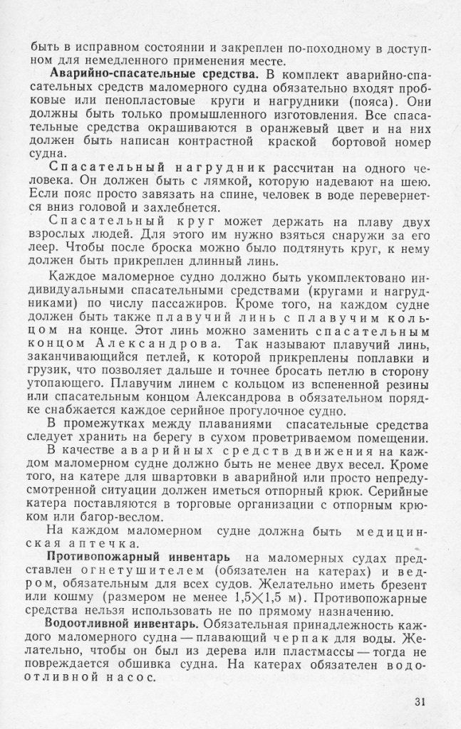

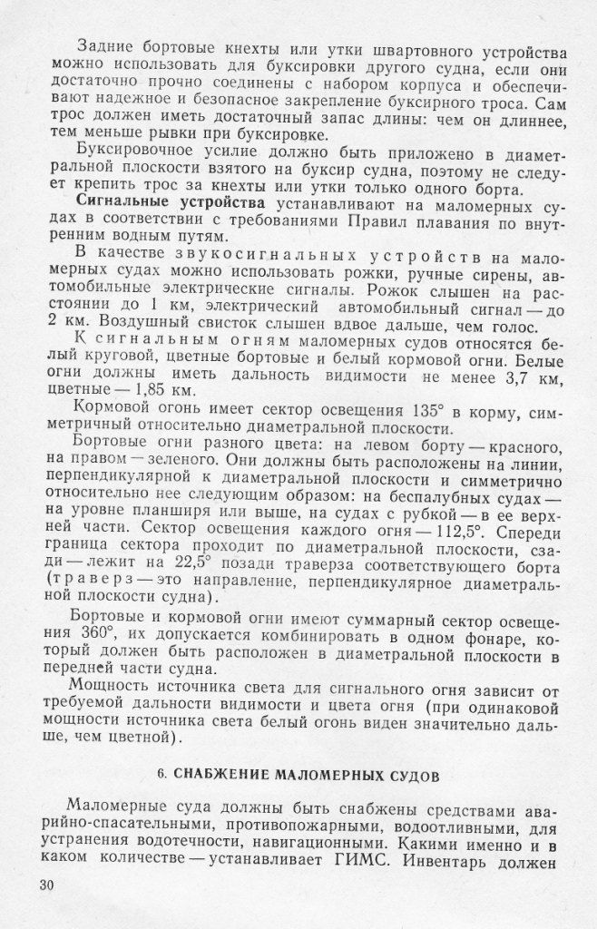

Могу предложить данные из букваря "Водителю-любителю маломерного судна"(авт. В.К. Елисеев) издания 1988 года. Не думаю, что что-то сильно поменялось. Можно уточнить в ГИМСе.

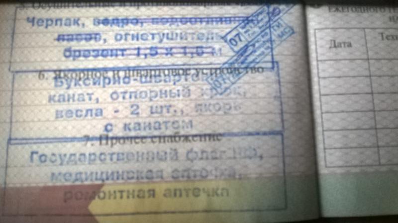

Скажи спасибо что плот спасательный не вписали! А у меня еще два фальшфеера вписаны.Ого, а у тебя вообще их восемь штук вписаны! :shock:

Завтра сгоняю в местный ГИМС, пусть разъясняют, что такое "огонь поиска на спаскруге" и "плавучий якорь спаскругов". И пошто мне огнетушитель нужон.

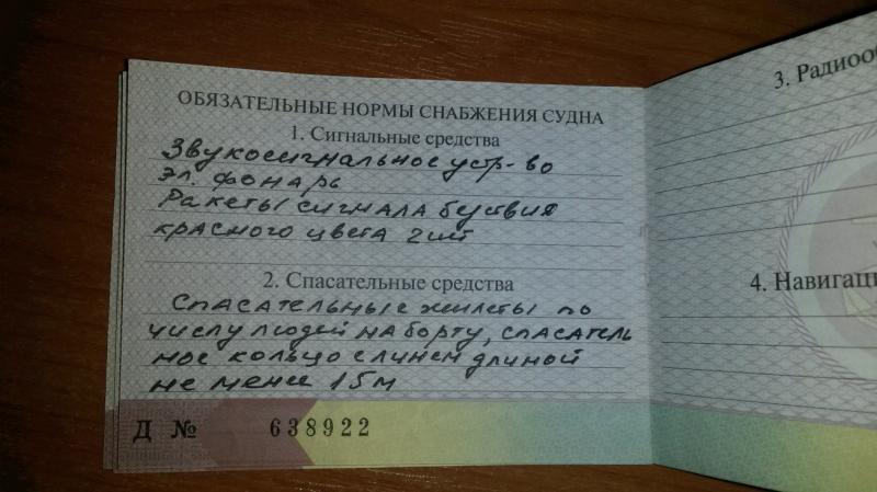

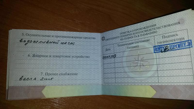

У меня так вот так в судовом билете записано:

А у ВСЕХ такие билеты...может я про...л что их нужно менять? У меня выписан в 1995 году
10 091
1 329
Сань, я получил свой в июне прошлого года...

Сергей Валерьевич и Игорь, вы "моряки" (смотрите район плавания, у вас ВП ВВП МП в судовом билете), и нормы снабжения естественно отличаются от "речников" (ВП ВВП).
