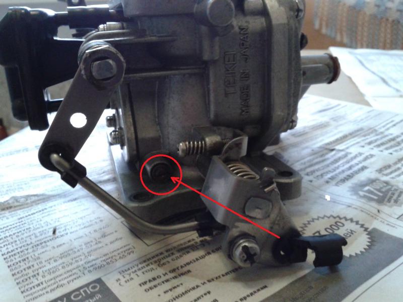

Подскажите на сколько оборотов выкрутить винт?

Вот что нашел на прасторах инета
Винт качества выворачивается от упора обычно на 1,5-2,5об.

Сань я сначала не вкурил от чего этот карб. Надо в теме исправить. "Винт регулировки качества смеси".

Так кто подскажет сколько отварачивать? У меня их два...для бензина и керосина.

Думаю что стандартно. Как и на всех других карбах
я и спрашиваю на простых ямахах :unknown:

Чем маешься? Если у тебя один карб то на слух и отрепетируй.Последовательность знаешь Если два и их надобно синхронизировать. То это тоже не проблема. Сначала заслонки лучше всего вот так _Ydxcvxk ... p35kaCp1vg
Затем по очереди регулируешь качеством.

Мне не надо синхранезировать. Карб два в одном. На малом газу одна камера.... при увеличении отключаетса и врубается вторая. На малом (бензин) заводится отлично но немного потряхивает на холостых.
Как коксу даешь выход секунд5-10 и глохнет (керосин) как будто закончилась гарючка!

Во как ! А на бензе нормально работает? Без керосина.
Если на хх потряхивает немного выкрути тот винтик на который ты грешишь. А вот если глохнет на махе То по ходу винтик тут не при чем Смотри ГТЖ

Карб весь перетрехнул из 8 жиклеров на одном кака была.

А вот тут ты не прав. На холостых потребляет только бензиновую смесь, а при открытии заслонки подключается вторая, но ни в коем случае не отключается первая. На повышенных оборотах потребляется и бензин и керосин приблизительно бензин 25% к 75% керосина. А то, что глохнет, это не хватает кероса - 100%.

Мотор как часики винт обогощения вышел 1,6-7 оборота.

расход стал башенный . карос жрет не по детски!
