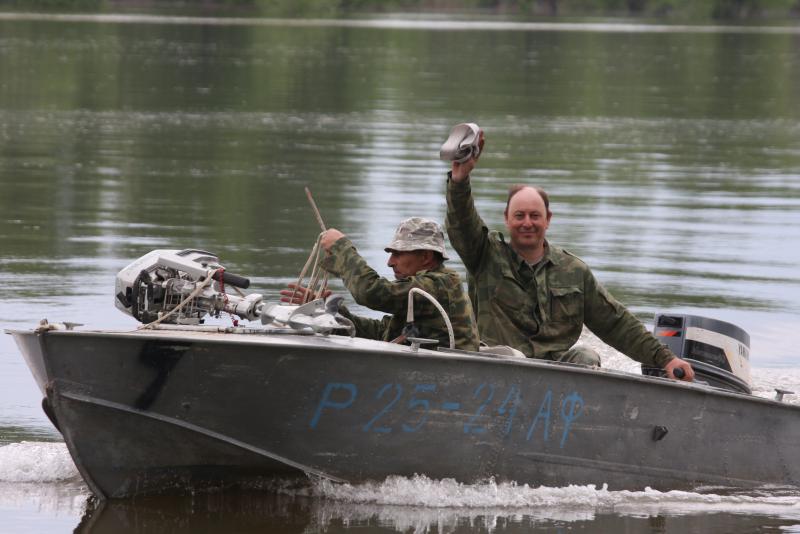

У меня хонда пятерка, так вот для перевозки у нее есть специальные подставки с другой стороны румпеля. Перевозил всегда на них мотор и ни разу проблем с ним не было. А вот Яма 25 четырехтактная перевозится на другой стороне в инструкции нарисовано как перевозить мотор, думаю, что с ним проблем тоже не должно быть.
Вот фото моей Хонды в момент перевозки.
