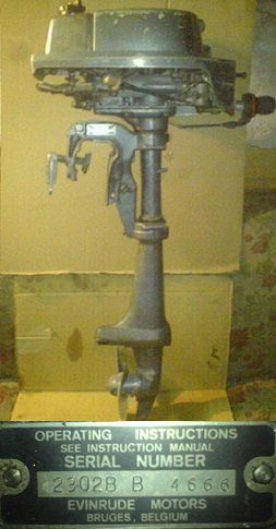

Доброго времени суток всем!
Кто из любителей может что либо рассказать по мотору на фото. Evinrude 2 лошадки. По ссылкам выше, не смог понять даже его год (((
9 361
1 291
Re: помогите вычислить год мотора эвинруд 6
1973 года рождения, только на шатуне есть иголки, больше подшипников нет, всё на втулках. Нога и редуктор как на 2-3-4 сильном.
