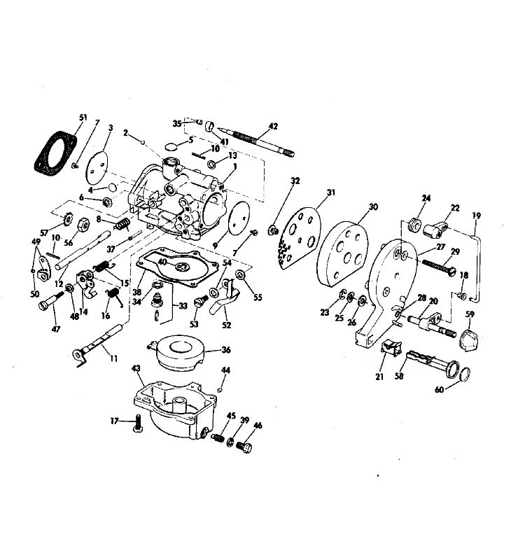

Приветствую всех мотористов , может кто знает принцип работиы именно етово карба и как зделат его економичнее мош можно от чево то друго пришпондорить?на пример от нептуна? вот грёба----й карб , http://www.marineengine.com/parts/evinr ... /42535.jpg
и ёше http://i72.photobucket.com/albums/i180/ ... C12593.jpg

Экономичным карб на Джонсоне не может быть в принципе. Аппетит Джонсона ,это плата за архаичную дефлекторную продувку.т.е. это нормально.
Карб во всех отношениях правильный и заменой ему может быть только такой же карб, но новый.
Опиши чем не устраивает этот.? На мой взгляд несколько уставший(судя по фоткам,но вполне работоспособный.

на етом карбе доволно неудачный эабор топлива череэ форсунку с 4 воэдухоподсасевающщими дырами а жиклёр стоит отделно получается если уровен колебнулся то череэ воэдуходыру сосёт бенэин и сраэу расход 20-25л,ч

Добрый день ! Вопрос к знатокам !! Взял старичка Эвина -25 ! И очень хочется из него тридцатку сделать !! Менять карб ? Или что то можно сделать с карбо старым ? :sorry:

Лёш, так можешь и 35ку сделать, ведь блок то один и тот-же :pardon: ... и все нюансы разницы моторов можешь с Андреем(Андрей64) в ЛС утрясти, думаю он не откажет :)
Первым делом сними карб и посмотри диаметр входного отверстия корпуса клапанов, скорее всего оно не соответствует диаметру диффузора карбюратора и имеет форму напоминающую замочную скважину, если так, то для начала стОит его расточИть до нужного диаметра и оценить результат на воде ;)

Лёш, карбы у 25-30-35ток абсолютно одинаковые(ну по крайней мере середины 80х годов) :pardon:
