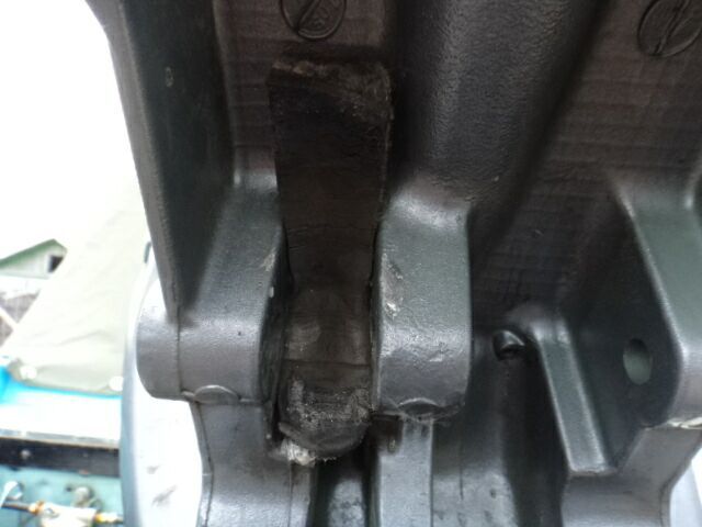

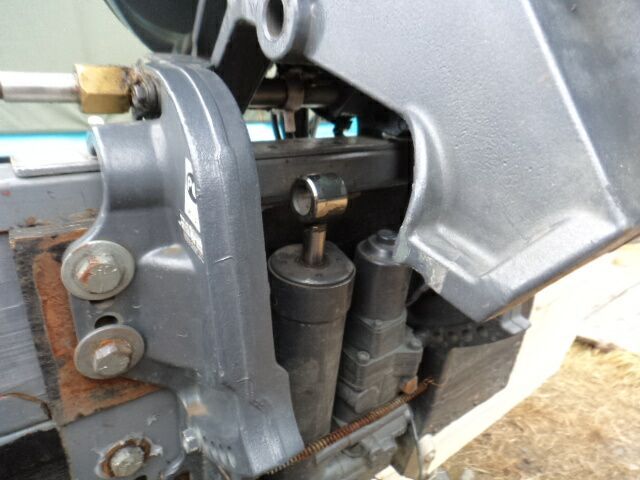

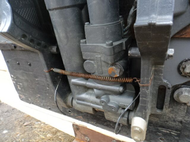

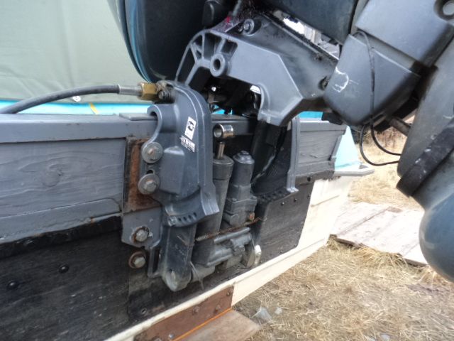

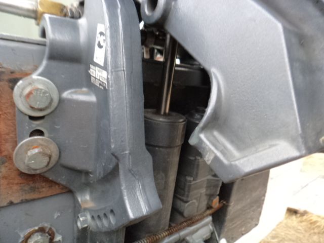

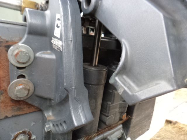

да зачем ждать,там все просто:
1) вытащи верхний палец
2)посмотри куда будет упирается шток(в башку снизу) и вставь туда плотно резину,кусок.Я ставил 5-7см-дл.2-3 шир.2-толщ.там паз такой,главное плотно чтобы не выпадал,его потом еще прижмет.
3)так как насос при работе немного откланяется,нужно поперек не крепкое что-то,а пружину.Смысл прост,если поднять мотор руками то насос упадет,а так пружина держит.
Я конечно сфотаю и покажу,но там работы на часик с 2мя перекурами.

А у меня ямаха 55 с гидроподьемом при налете на меляк поднимается (отстреливается), а потом самостоятельно плавно опускается на своё место!

Абсолютно не за что :pardon:
Всё гениальное - просто :good:
Я же и пытался объяснить :roll:
Сергей, уже получается 4-ый сезон так пыряю ,не только я.Река заставляет :yes:и ни каких проблем , там еще датчик подъема будет пи.деть на несколько единиц (шкала подъема) но там совсем ерунда, болтик открути и передвинь по уровню, но это уже не критично. :wink:

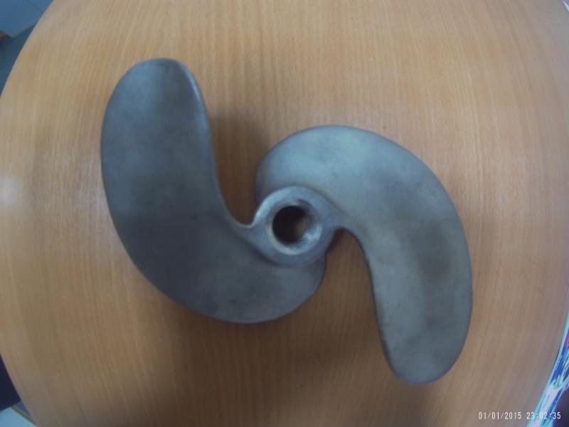

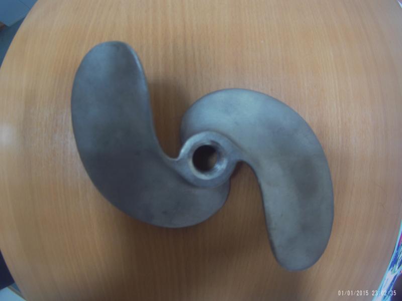

Винт из из лигированной нержавеющей стали 12Х18Н10Т.
Посадочный d = M18, шаг резьбы 2,5.
1. Для 7 л.с., h = 53 мм, вес = 0,5 кг
2. Для 15 л.с., h = 65 мм, вес = 0,9 кг производство гк Мефодий Московская область
