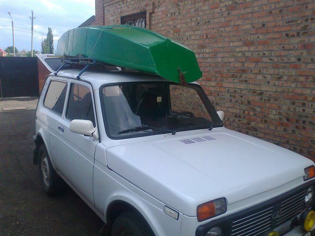

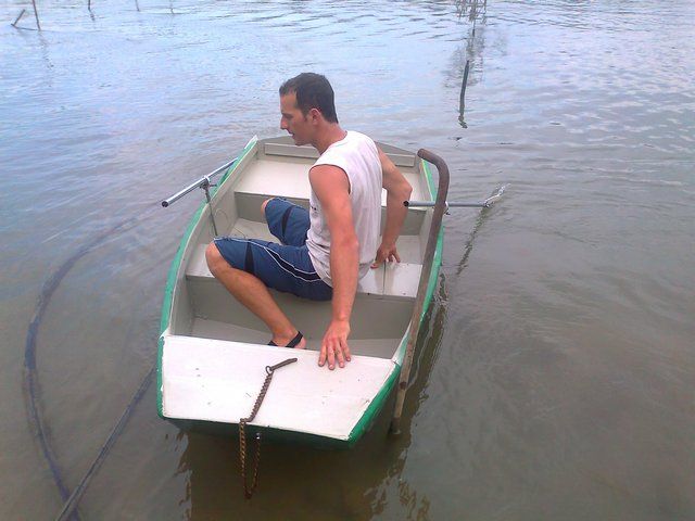

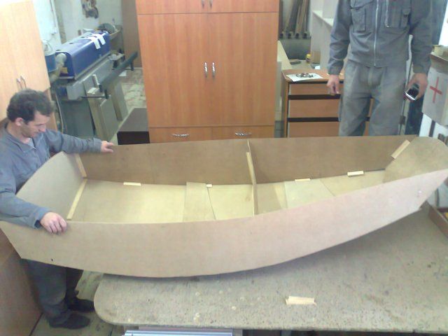

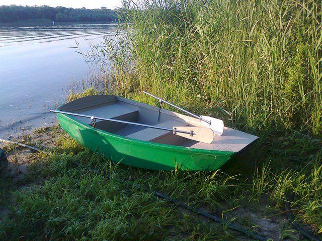

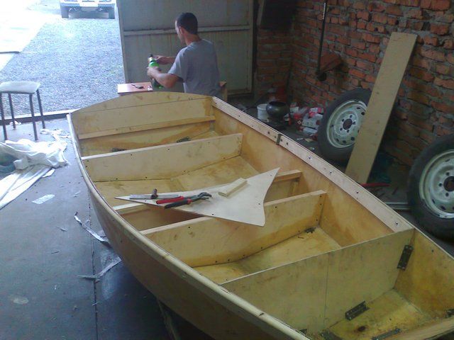

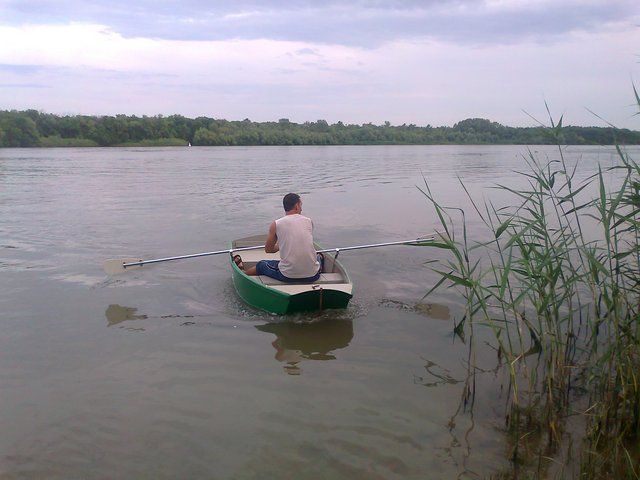

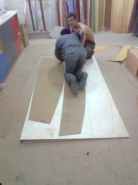

как то дабы заняться чем нибудь от скуки решили с товарищем лодочку сваять.в инете был найден проэкт лодки динги.по технологии сис(сшей и склей)была закуплена фанера.стеклоткань здоровый рулон присутствовал на работе.15 флаконов эпоксидки были куплены в процессе.рейки саморезы уголки и прочая нужная мелочь в том числе два листа двп на шаблоны-тоже были на работе.лодочка получилась легкой и довольно таки грузоподъемной.при весе 45 кг выдерживала на воде троих.но комфортно в ней вдвоем и то относительно.длина 2 44 х130.под салютом скорость по жпс по течению(река Дон)12км\ч против течения 6-8км\ч.
теперь вот задался целью что нибудь побольше построить под мотор 5 или 8 лыс.

Да хотелось бы малютку но у нас по горным речкам на такой утонешь сразу,течение большое и камни.

Виталий лодочка для тихой воды .хотя по чертежам расчитана на парус.мы ее чуть упростили.какой нах парус.

Симпатяга,хорошо сделан.Я для джонбота 4 листа фанеры приготовил и ни как руки не доходят,гараж без отопления,а летом времени нет :( .Какой следующий проект задумал?

Транец слабый! Сороковку не повесишь!

Алексей какая нах сороковка.мы ветра тулили .даже заводить не стали.но юмор понял.

Ну и отлично,что понял! Отличная лодочка получилась! Получше резиновой наверняка! А мотор можно электрический поставить.

получше намного.страхов куча отпало в обращении с лодкой.эту проколоть сложнее чем резинку

По поводу ухода страхов не уверен,судя по последней фотке! :D

:titanik: ты не видел как я на салютике шол а мимо меня баулайнер пронесся навстречу.волна пошла.я без мала на дно лодки не лег.один маленький нюанс-я плаваю чуть лучше топора.как кирпич.
