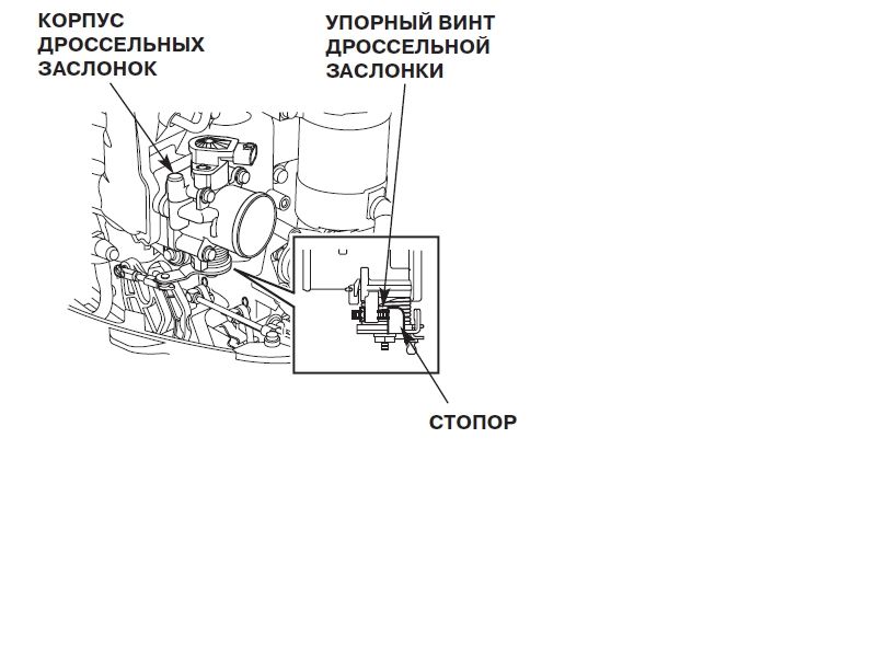

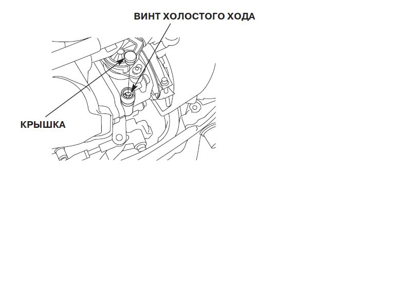

R romis матрос Регистрация 12.01.2013 Сообщения 8 Карма 0 Лодка Обь-м-была,Волжанка 47 Мотор Мерк 40 ефи-был , Хонда-50 15.03.2014 #1 Как отрегулировать холостые обороты на BF 50 инжектор?

И Илья ст. мичман Регистрация 30.03.2010 Сообщения 187 Карма 9 16.03.2014 #4 Сначала нужно выяснить причину неисправности, если она беспокоит. Если таковой нет, то по картинке: Вложения хх.jpg 38 КБ Просмотры: 1 411 хх2.jpg 30,4 КБ Просмотры: 1 506
R romis матрос Регистрация 12.01.2013 Сообщения 8 Карма 0 Лодка Обь-м-была,Волжанка 47 Мотор Мерк 40 ефи-был , Хонда-50 16.03.2014 #5 Спасибо!
