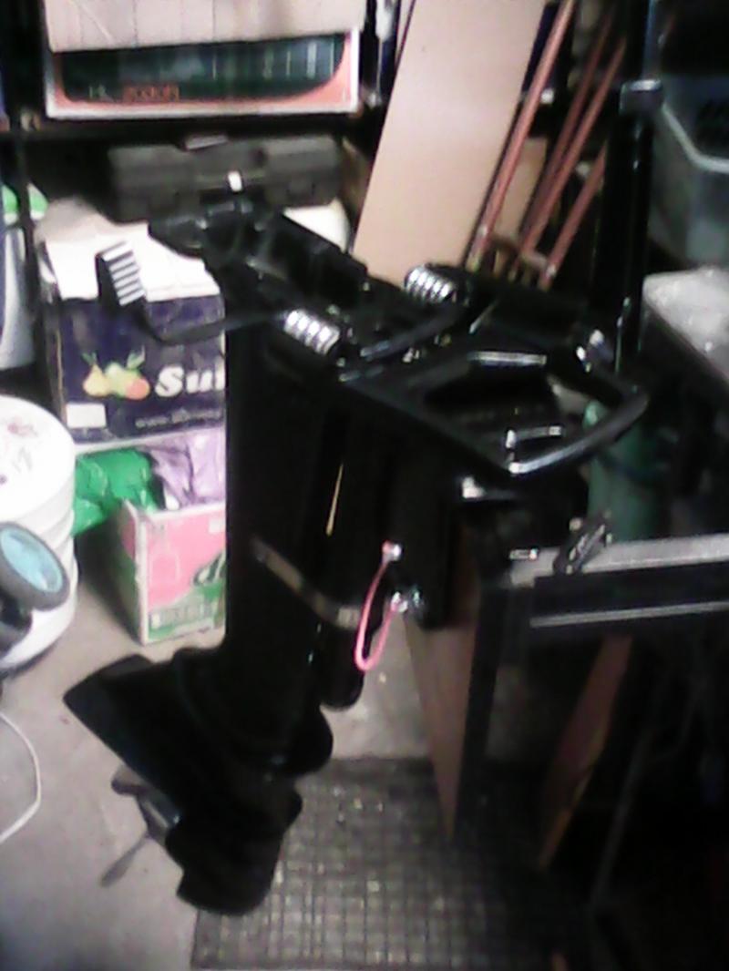

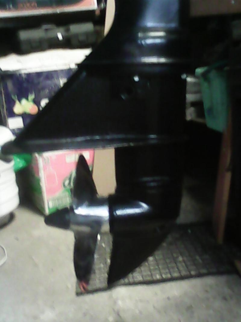

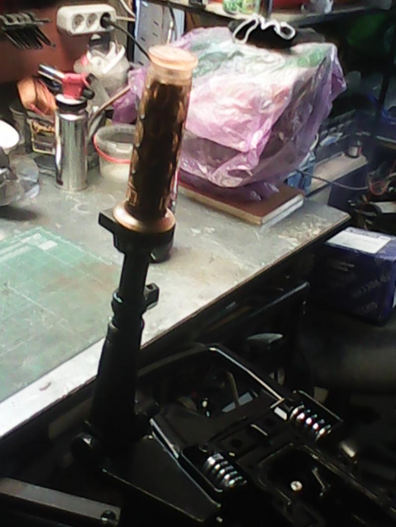

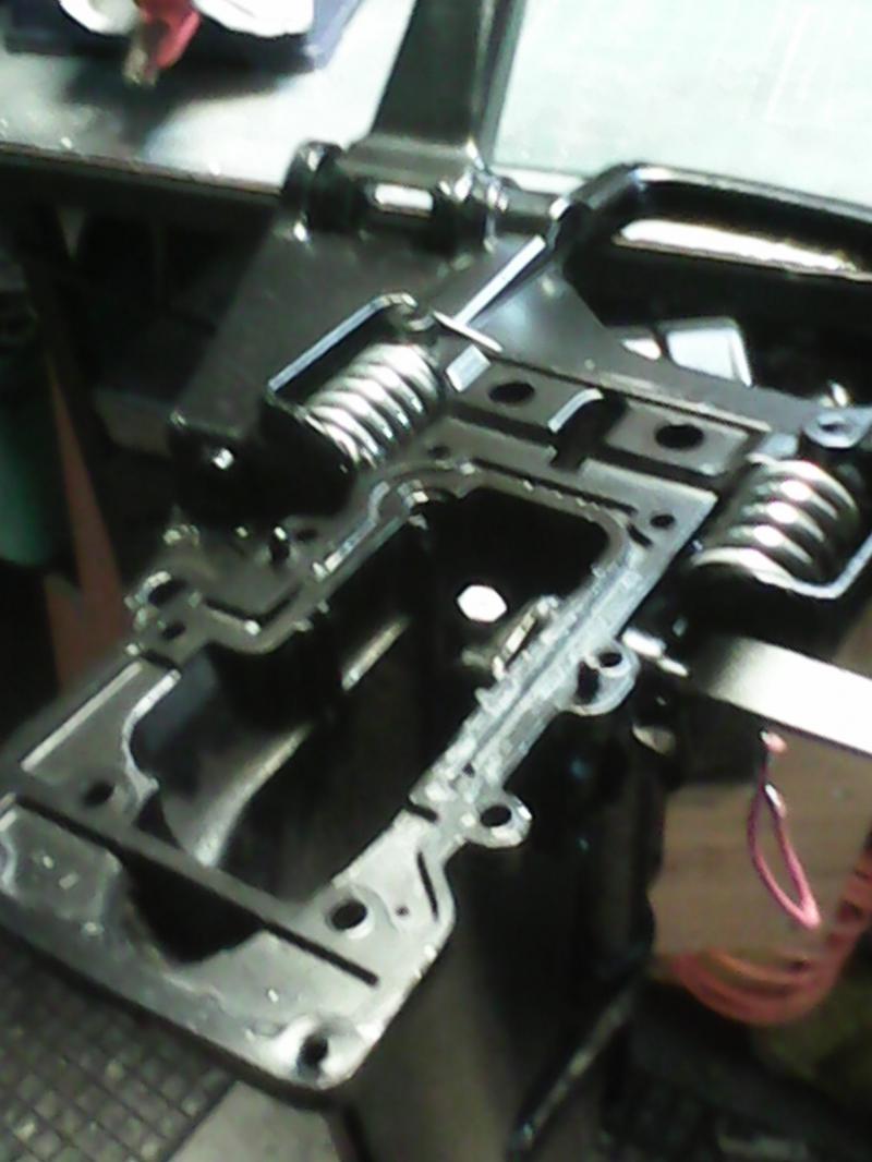

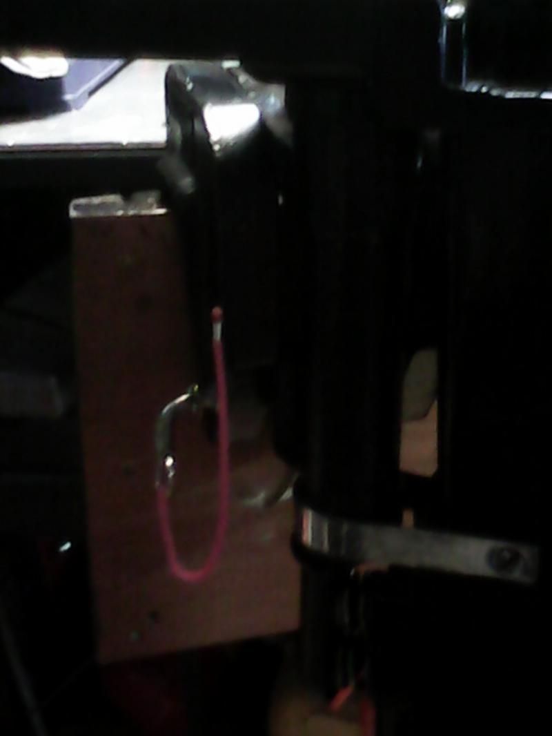

Товарищ попросил заваять на базе Ветерок. Двигатель планируется 6 сил. Заварен выхлоп, вал под шест.головку.Румпель - трубка и ручка от совко - мото.

Алекс голова уже есть?как крепить к ноге планируеш?
9 984
1 492
Голову пока выбираем, что то много их стало и цены от 4500......... :unknown: :D Плита нержавейка 4мм.

Тоже на ветер планирую "чампика" взгромоздить... Вал под шестигранник обтачивался на делилке? А зачем выхлоп заварен? Фото конечно оставляет желать....

Выхлоп лишнее сопротивление, вал шести. да, плиту пока не делал.

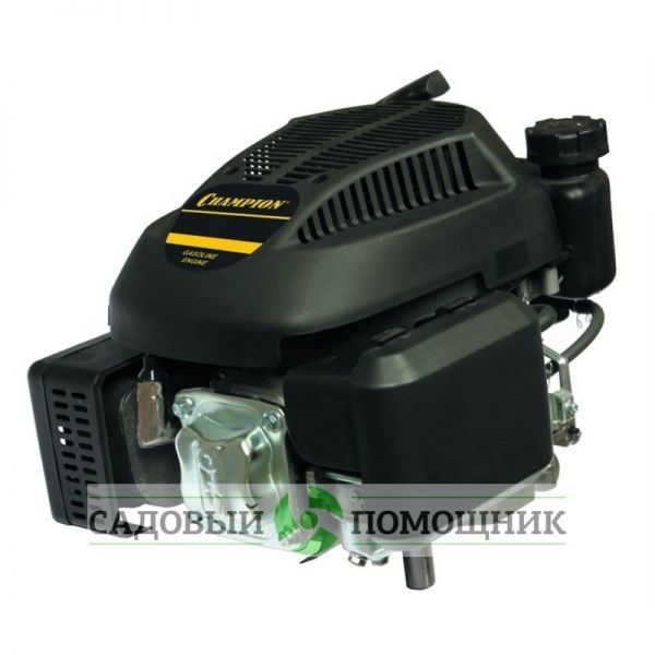

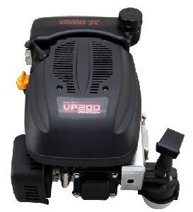

Алекс, почему именно этот мотор? Какой у него цилиндр, алюминиевый с никосиловым покрытием или чугунная гильза?
Моему мозгу тоже не дает покоя желание собрать гибрид на ноге Ветерка. Присматриваюсь к мотору
Комплектация: Электрический стартер, Топливный кран, праймер (подсос)
Аналог Honda: GСV190
Диаметр вала (мм): 22.5
Диаметр/ход поршня (мм/мм): 70/51
Обьем цилиндра: 196 куб/см
Коэффициент сжатия: 8,0:1
Максимальная мощность (л.с.): 5.5
Максимальный крутящий момент (Нм/(об/мин)): 10,5/3500
Обьем бака (л): 2,6
Вместимость масла (л): 0.6
Тип воздухоочистителя: Масляный
Система зажигания: транзисторная
Тип запуска: Ручной / Электростартер
Вес нетто (кг): 13
Одноцилиндровый бензиновый четырехтактный двигатель воздушного охлаждения ZONGSHEN ZS VP 200. Система газораспределения OHV (Overhead Valve).
Двигатель с вертикальным расположением коленчатого вала.
Наличие чугунной гильзы цилиндра, высокое качество материалов, точность изготовления и обработки, воздушный фильтр с масляной ванной, система сигнализации падения уровня масла в картере двигателя существенно увеличивают ресурс.
Оснащен системой декомпрессии и электронным зажиганием благодаря чему осуществляется быстрый и легкий пуск двигателя.
Различные модификации системы управления предполагают широкое применение: для садово-огородного инвентаря, культиваторов, строительно-промышленного оборудования, сельскохозяйственного и иного оборудования.
Есть такой без электростартера, подешевле и полегче.
Подкупает именно чугунная гильза, вес и положительные отзывы тех, кто уже опробовал этот мотор.

Что это за двигатель, марка, цена,где?

О, его в пух и прах разнесли на сайте http://lunohodov.net/forum/viewforum.php?f=43
Хвалёный ,оказался ..... с большой разницей в цене. Лучше ДВА купить :D в разбор :D

Знать где то в другом месте читал, суть в том что там пластика много вместо металла. Там и Вригсы дорогущие ругали.

интересный моторчик..., думаю наличие электро стартера должно сопутствоваться и наличием генератора, может по этому вес 14кг, а генератор это хорошо - эл. стартер, зарядка АКБ (безперебойная работа навигационного оборудования), освещение, ходовые огни, много +ов
