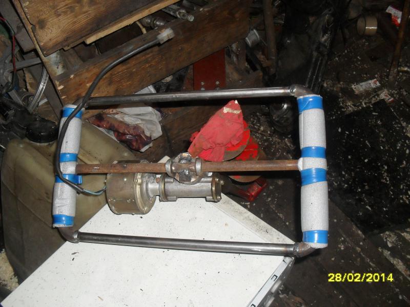

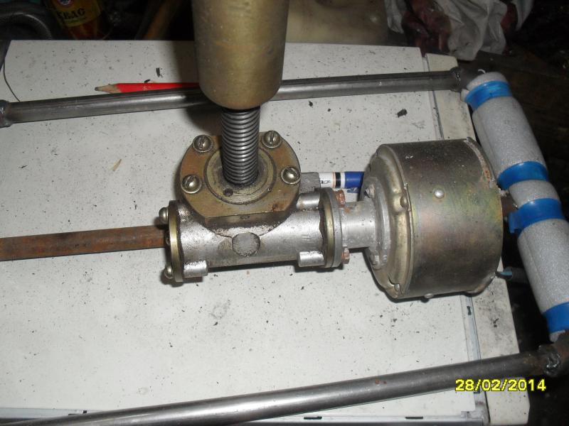

Позапрошлый год себе сделал: http://motodog.ru/viewtopic.php?id=736
В этот год нарастил на шнеке спираль, даже руками теперь сверлю на раз лед 70-80 см.

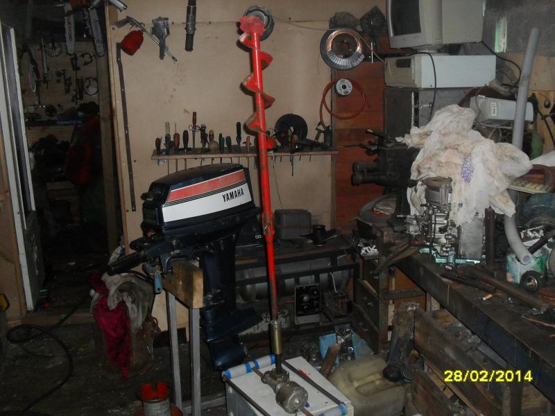

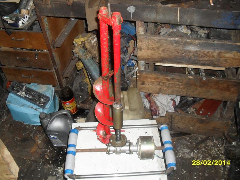

Не мужики с вами точно не соскучишся . почитал это все и за 3 часа сварганил вот такое.поскольку на зимнюю езжу только на машине в аккуме вопрос отпадает.
Классный ледобурчик вышел :good:

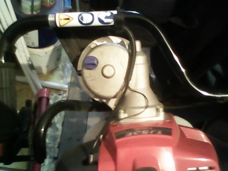

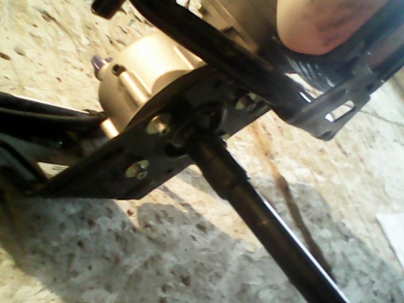

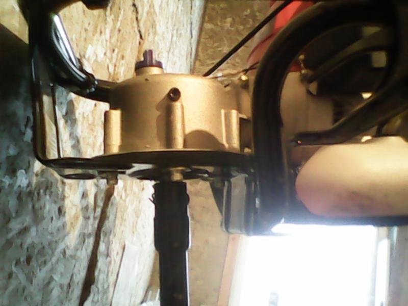

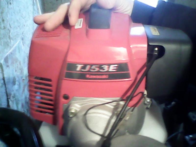

У соседа есть бензо бур,могу сфотать во всех ракурсах :)
***** Спасибо , Алексей , если не затруднит .... и его отзывы по мощности и надежности мотора . С уважением
10 097
1 476
Сегодня попробую, он при мне бурил землю под столбы для забора. Мощно так,по времени даже с таджиками не сравнить :)

:) двиг 3л.с. виск. муфта
