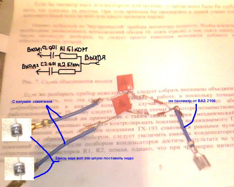

на просторах нета нашел вот такую схемку подключения шестерочного таха.
koksto
20.03.2014
Частые
Никита
Вихрь 30э
а к какому зажиганию это применимо?
