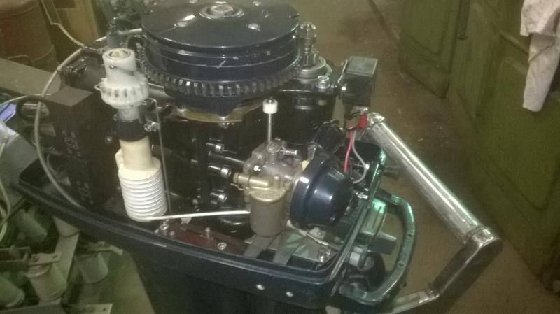

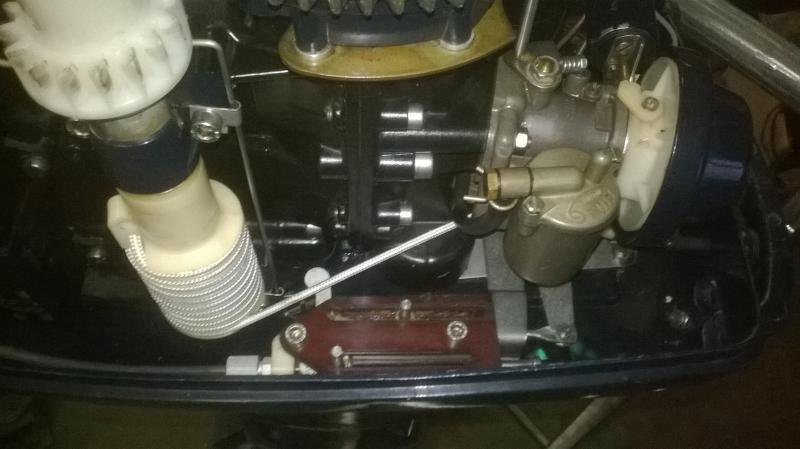

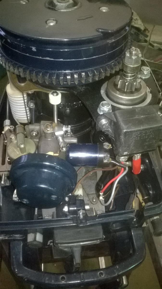

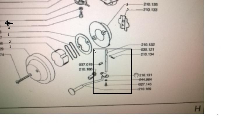

По просьбе форума выкладываю фото и размеры глушителя впуска лодочного мотора TOMOS 18. ОбЪем 247 кубиков, два цилиндра, 2-х тактный, исходя из этого и мои размеры.
1. Корпус. диаметр 75 мм, глубина 38 мм, толщина стенки 1 мм.
2. Поролоновый фильтр, пропитанный маслом. Диаметр 30 мм, высота 25 мм.
3. Просто пружинка. Видимо чтобы фильтр в карб не всосало.
4. Шайба проставка.
5. Пластиковая обойма. Вн. диаметр 26 мм ( по карбу), наружный - зазор 2мм с корпусом 1, входит внутрь корпуса. Высота двух бобышек по 3 мм.
6. Воздушная заслонка.
7. Ручной привод заслонки. У меня еще присутствует электропривод - соленоид.
