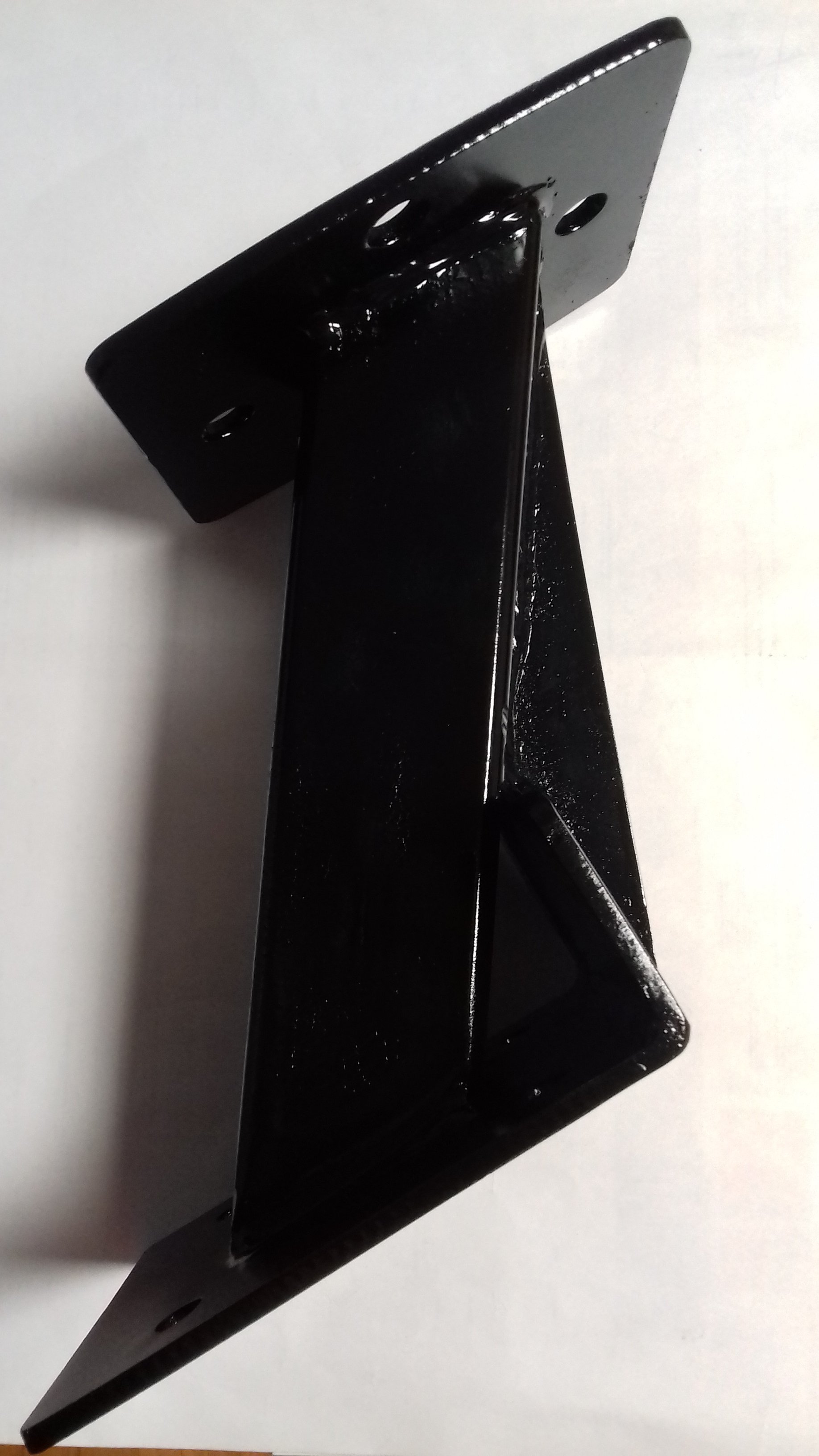

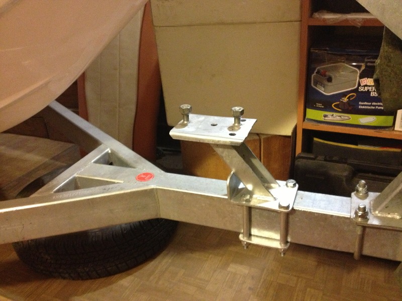

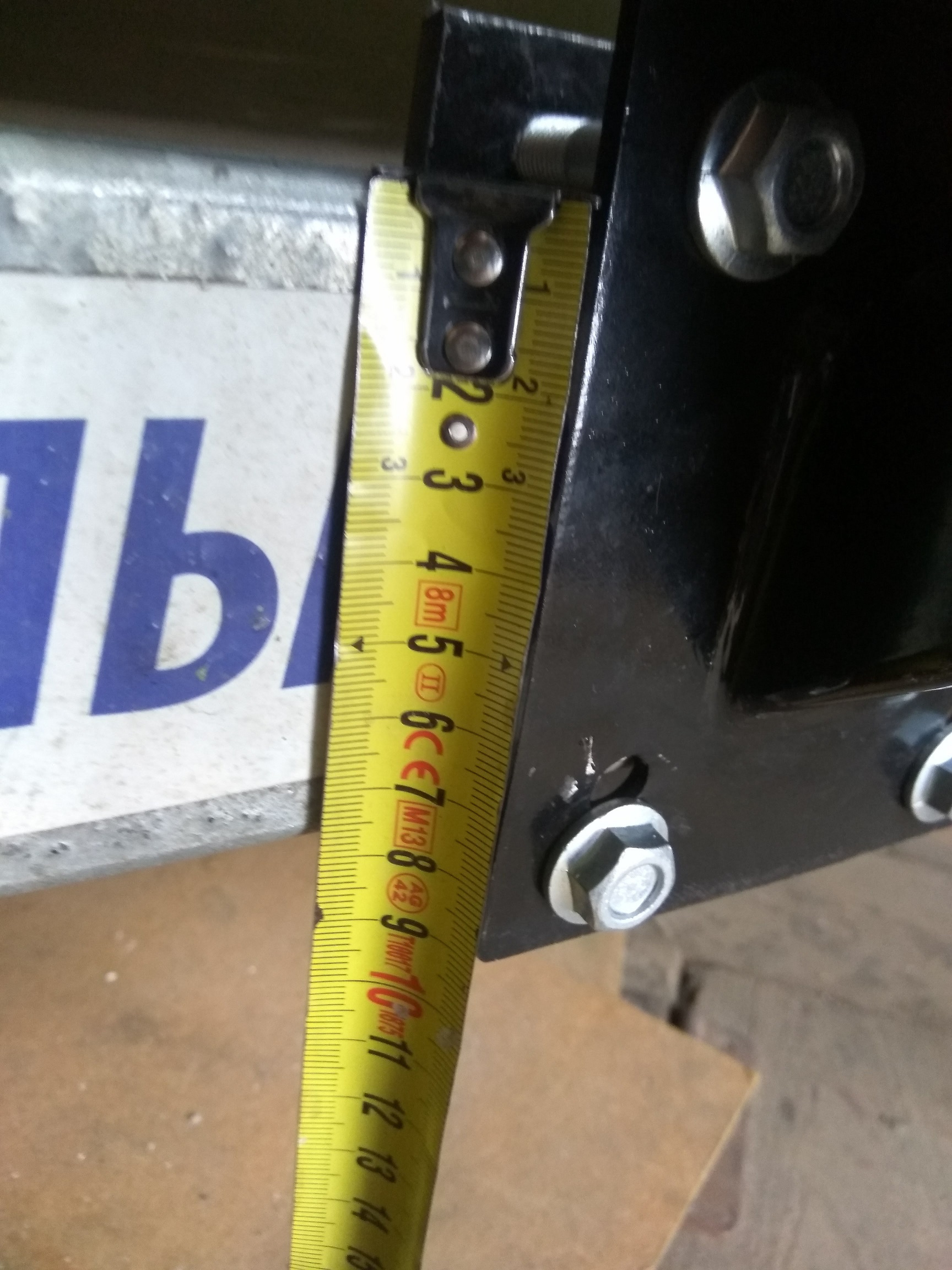

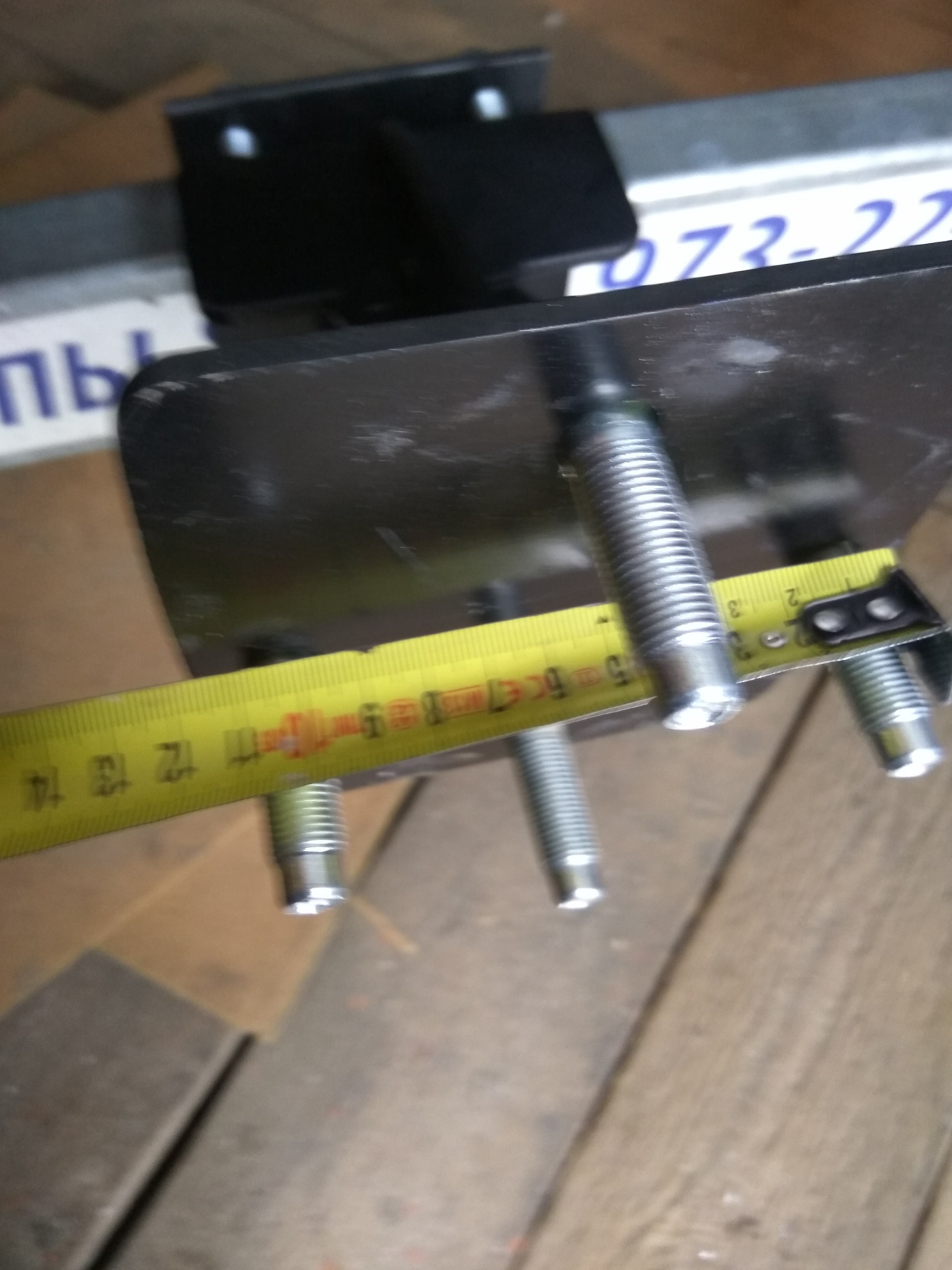

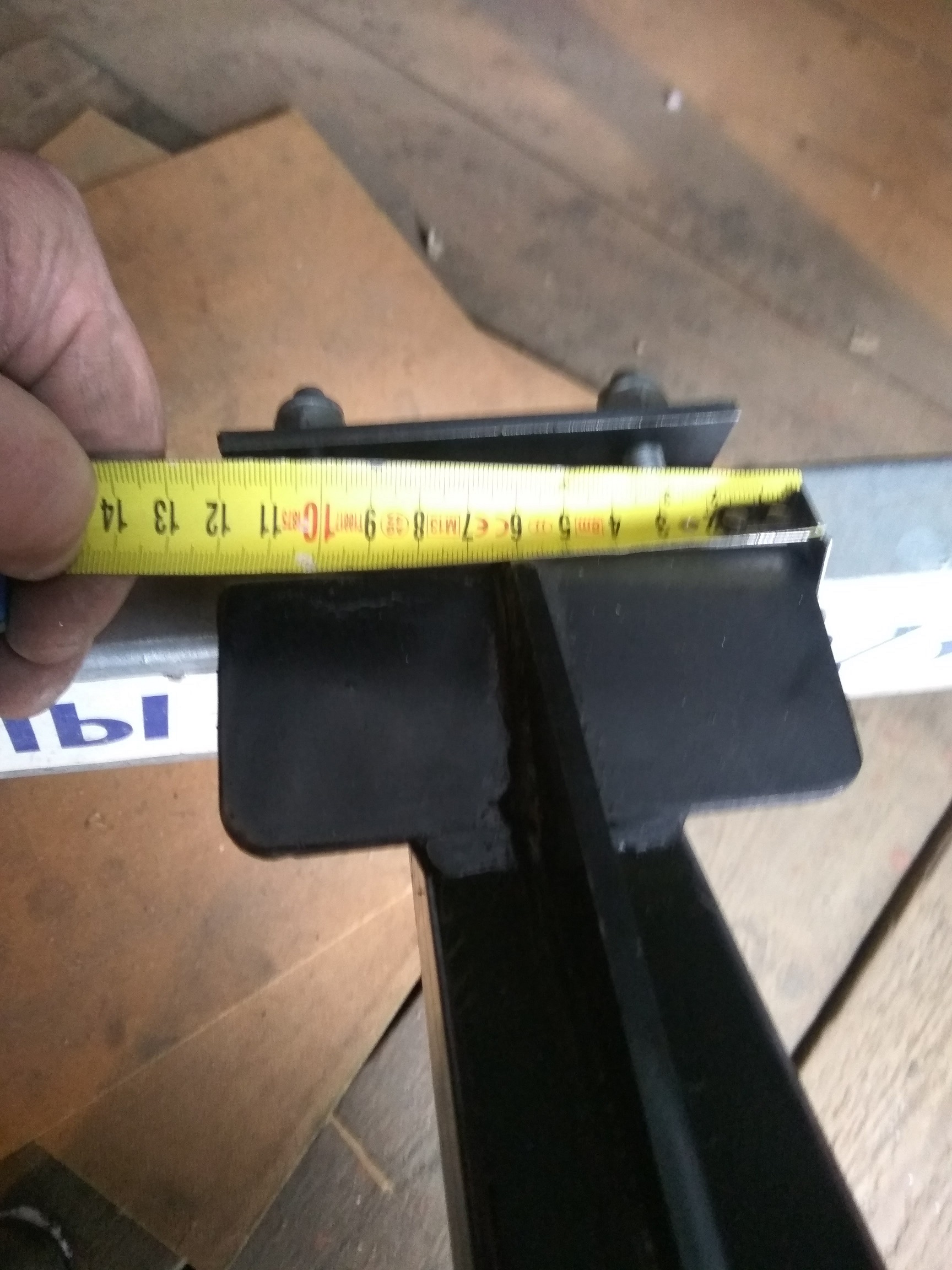

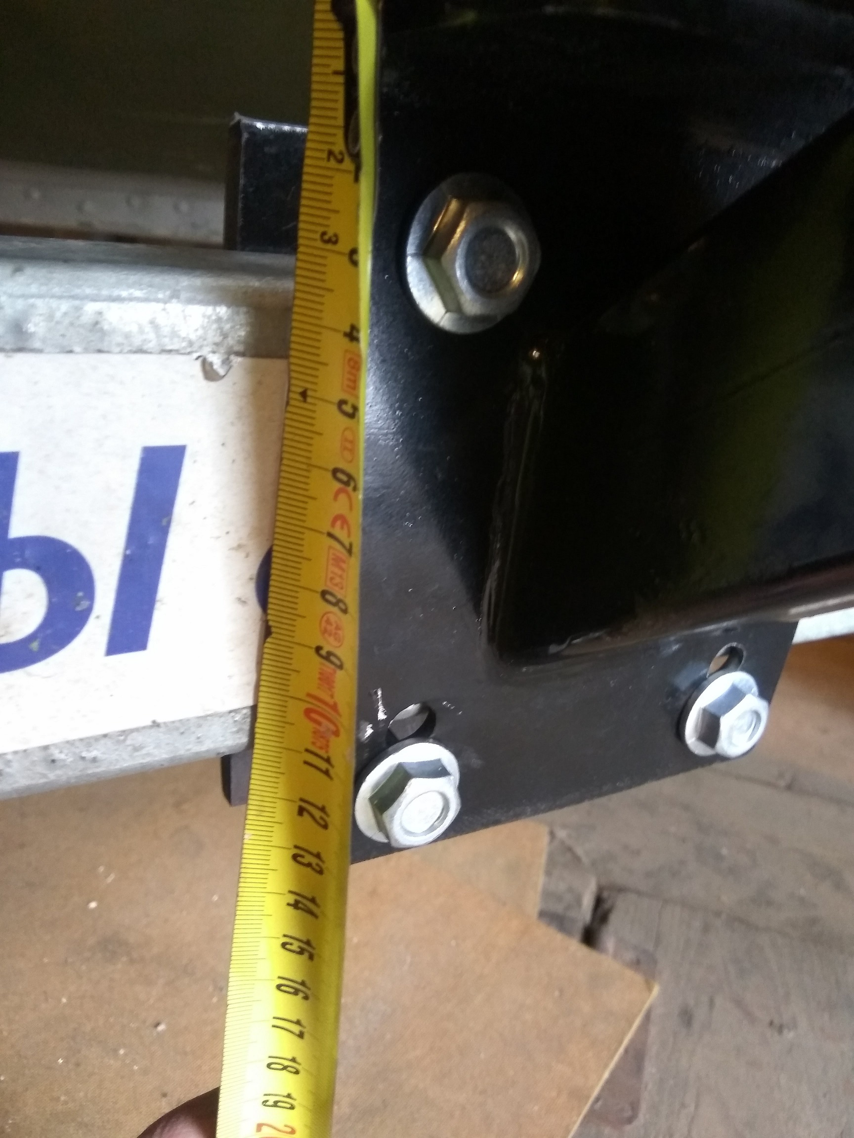

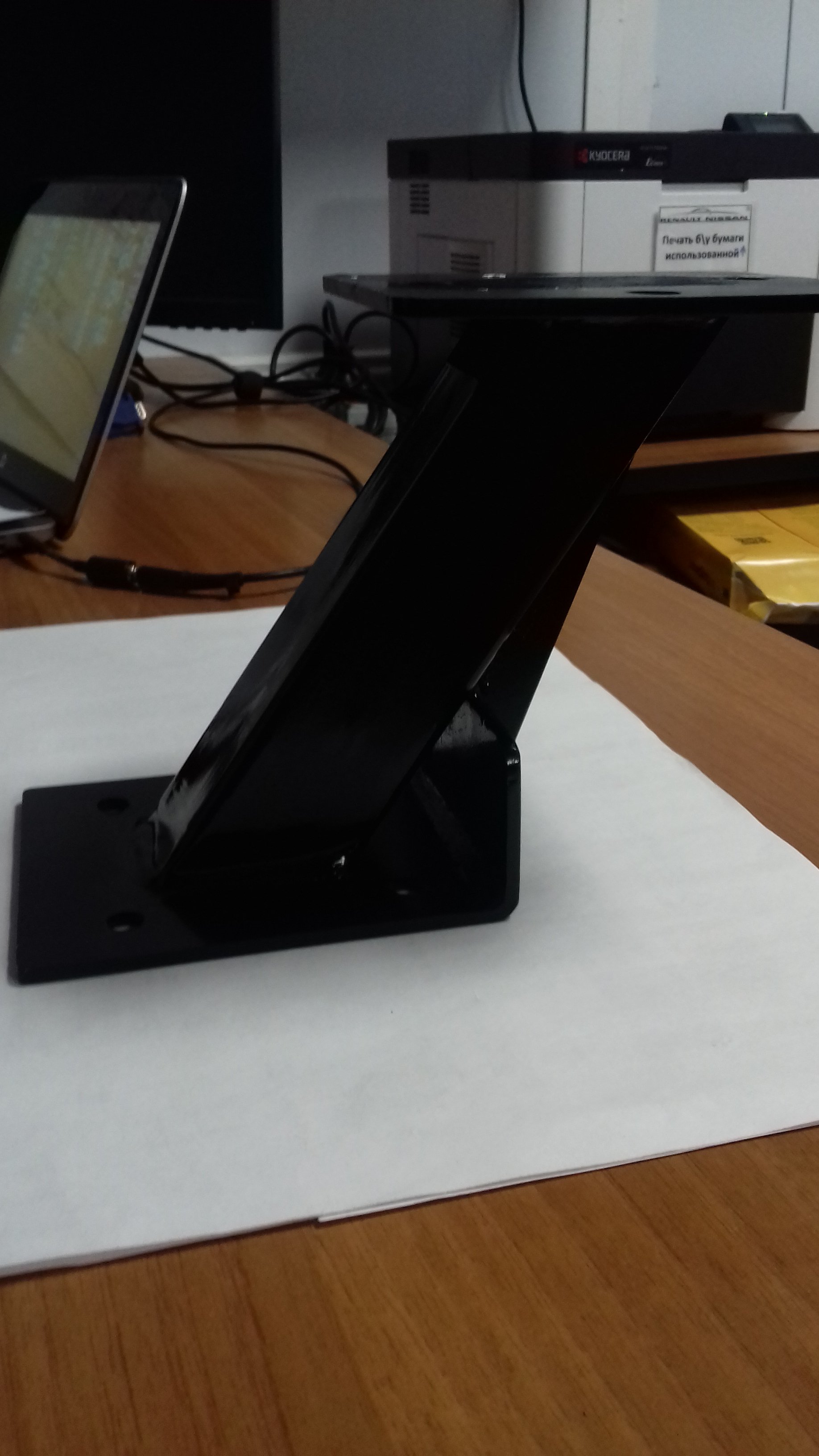

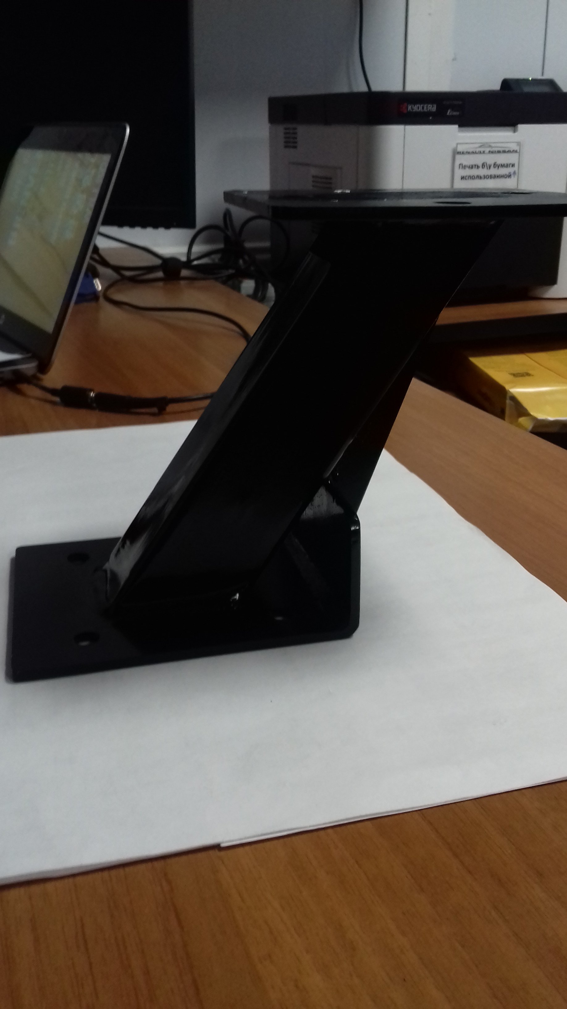

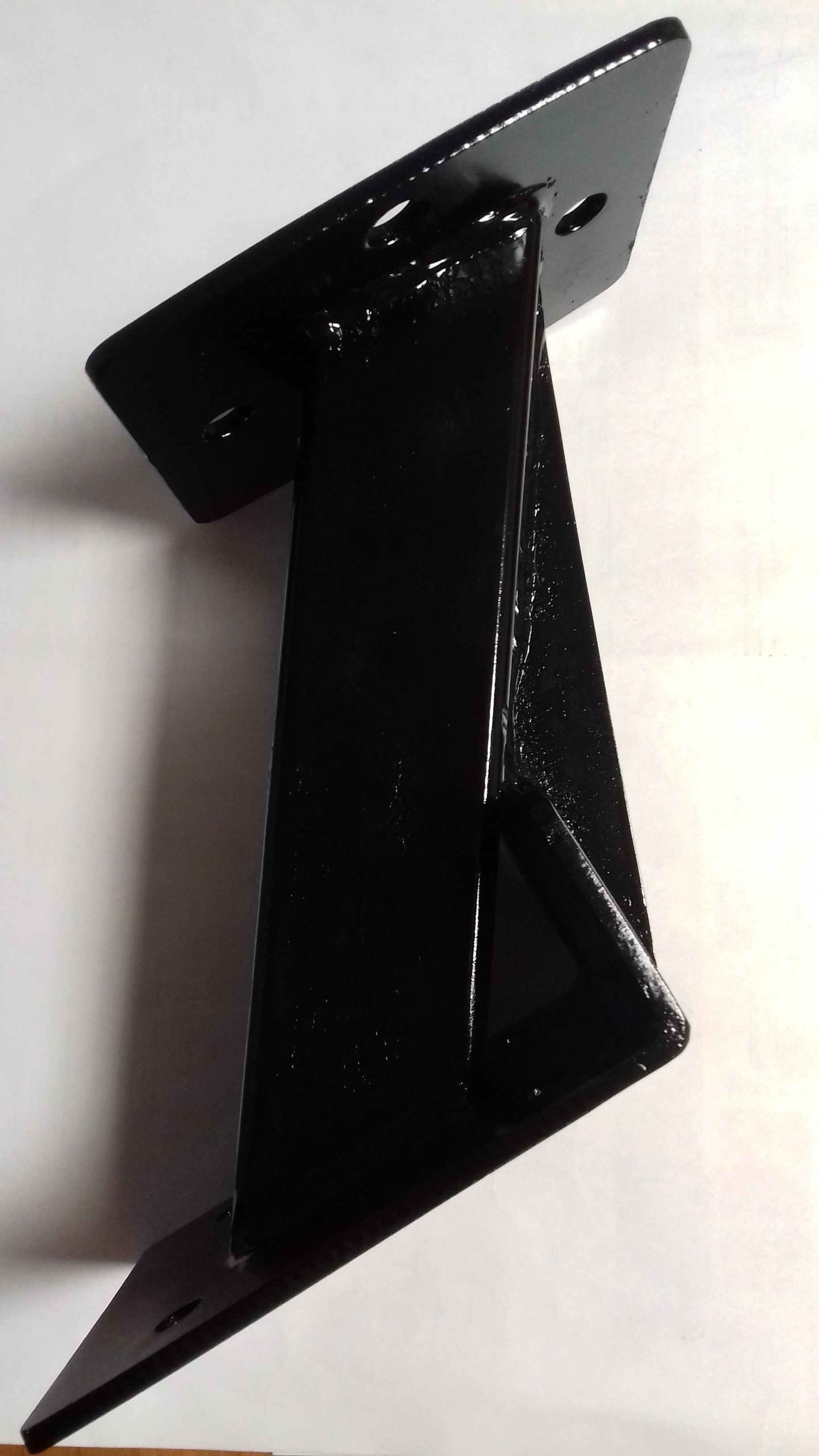

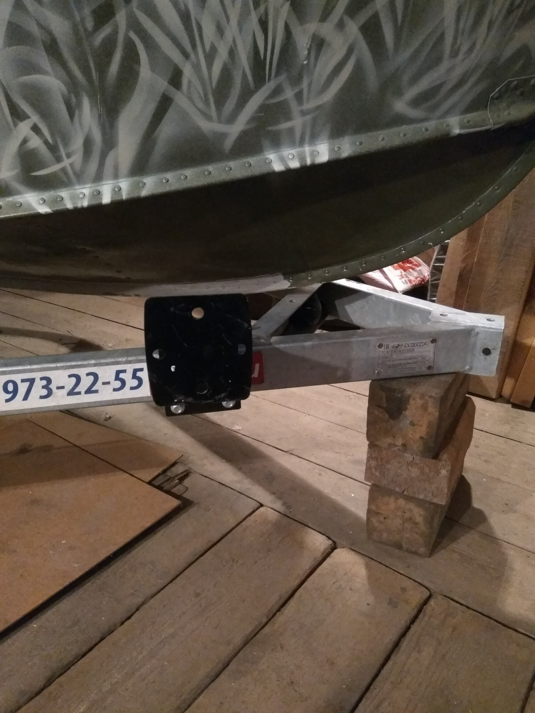

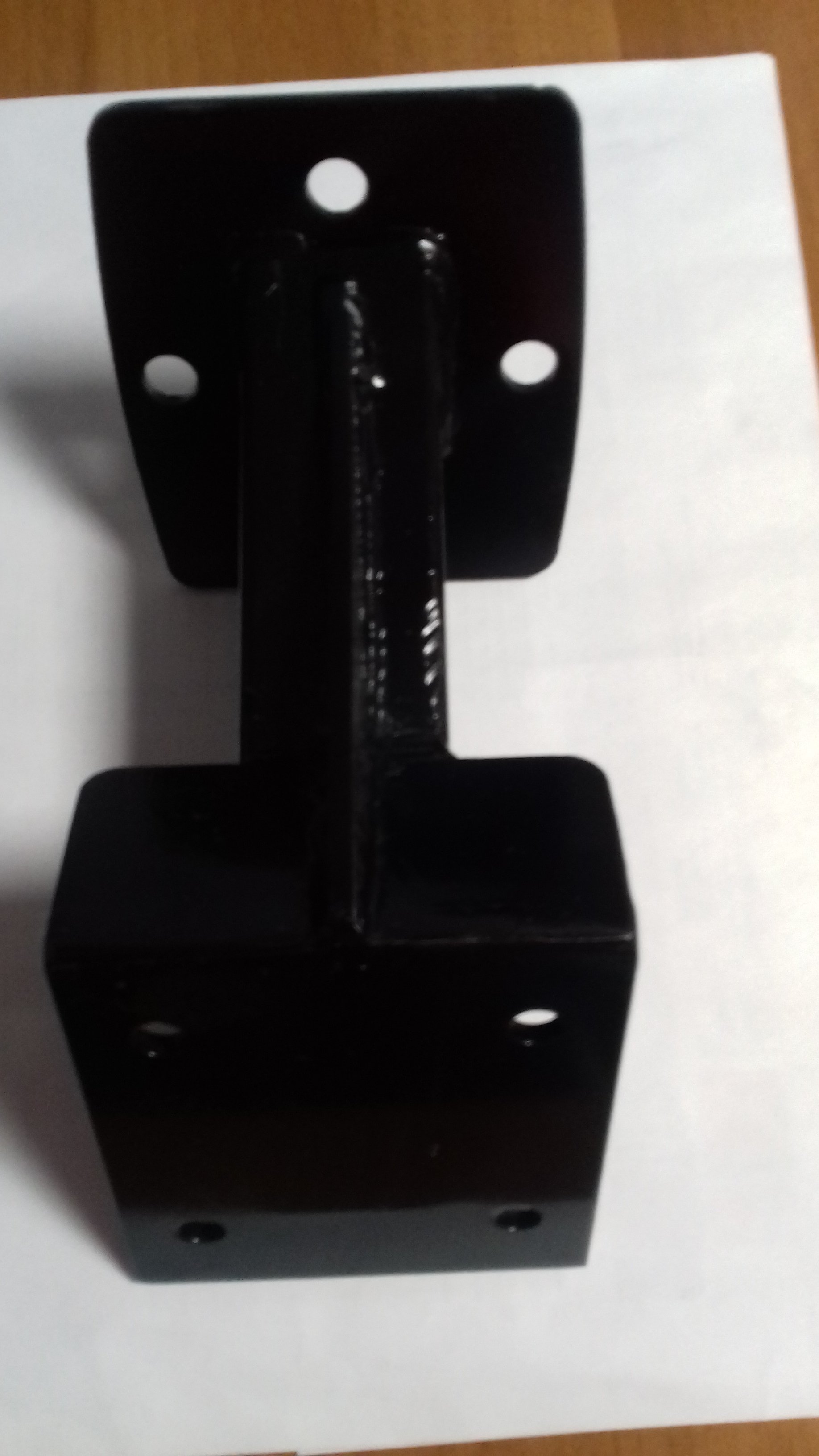

Изготовил крепление под запаску на прицеп/
В выходные, буду пробовать ставить, единственное, с размером на 7мм, ошибся:pardon:

Добрый день, уважаемые форумчани.
Роман, здорово получилось!

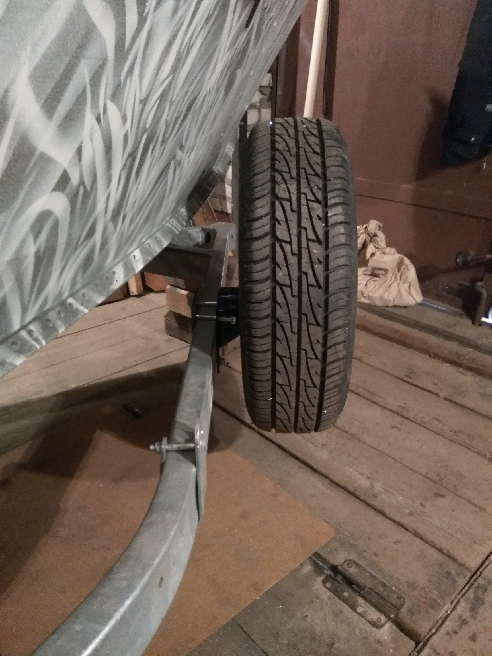

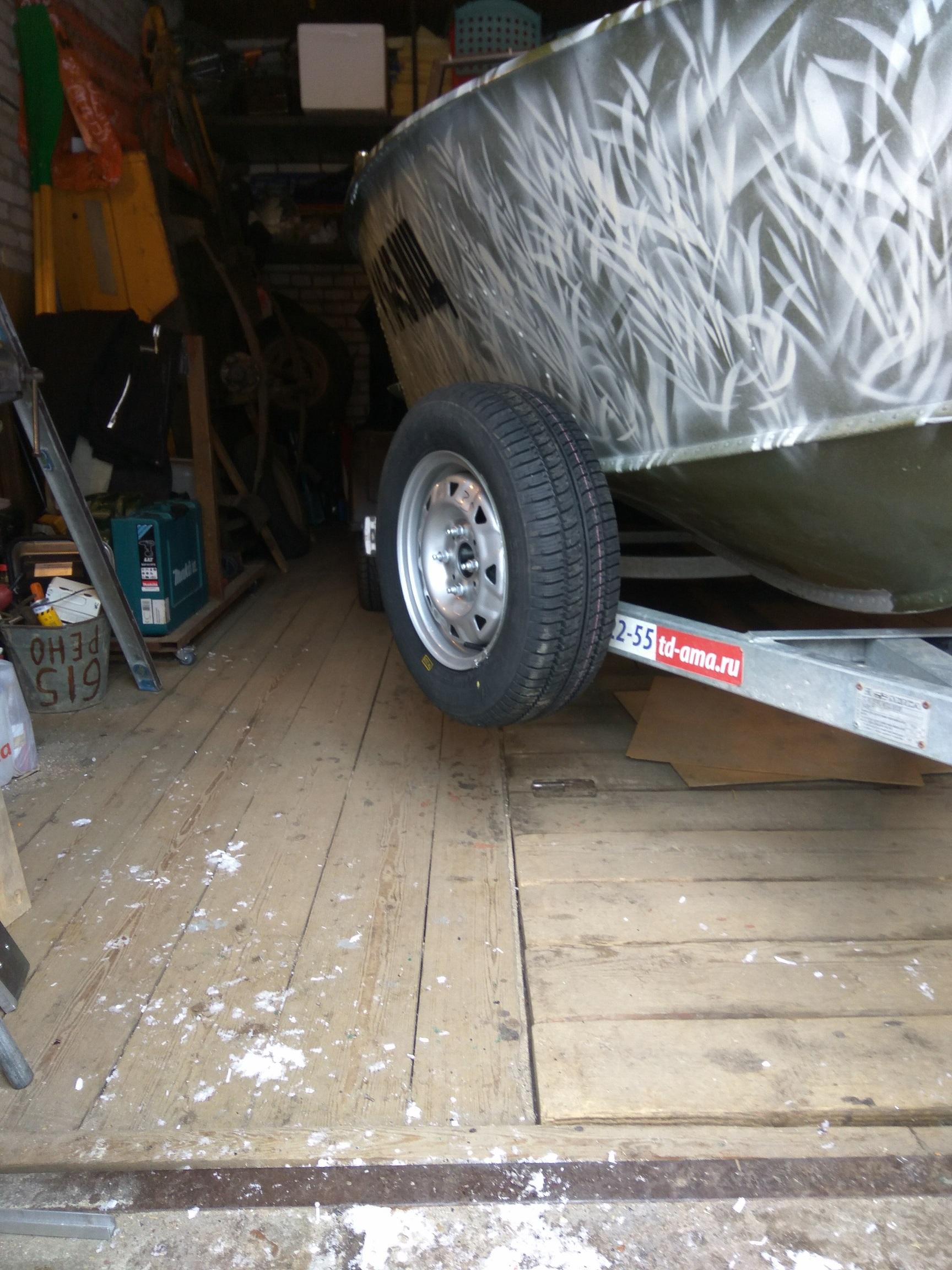

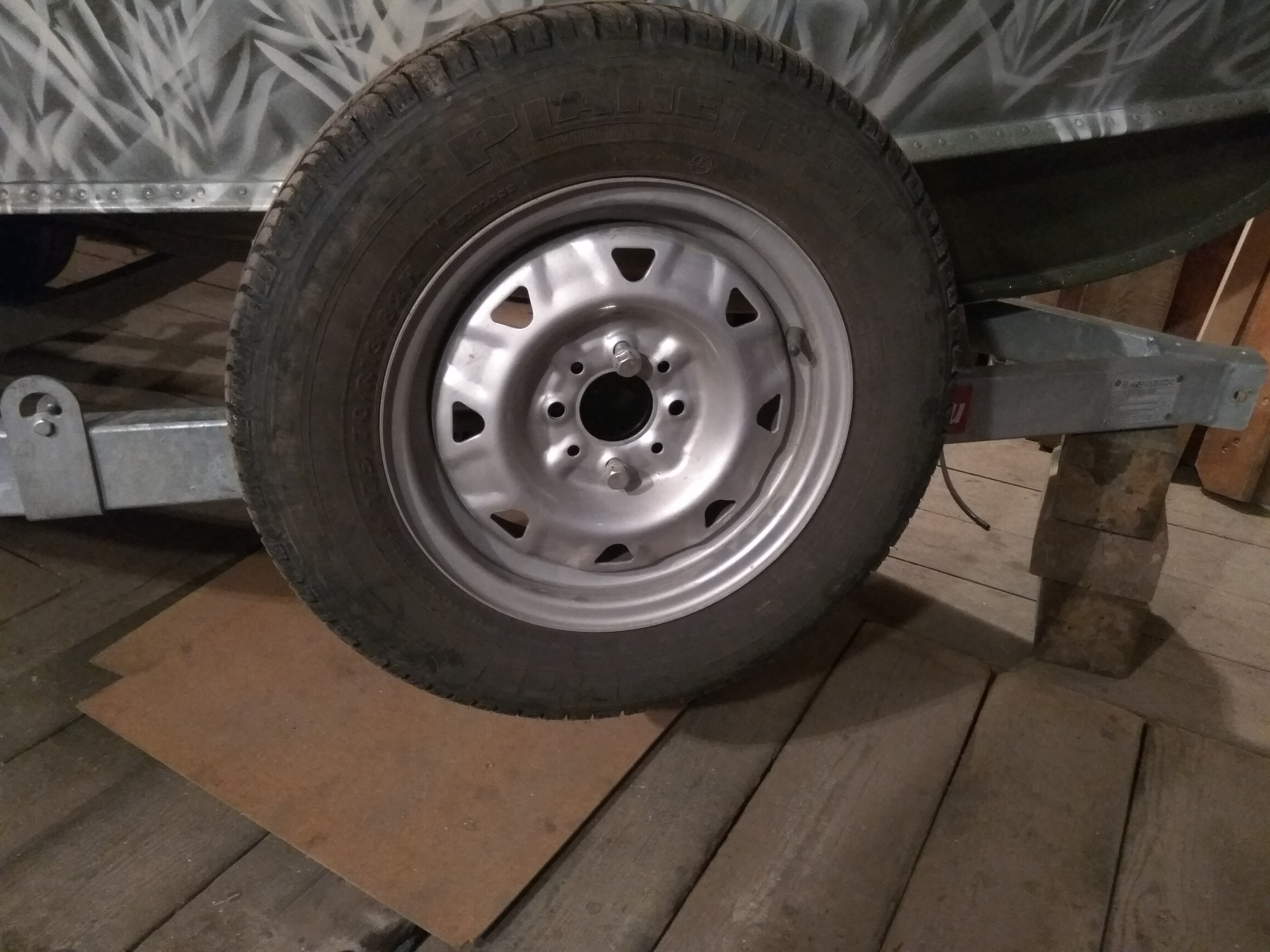

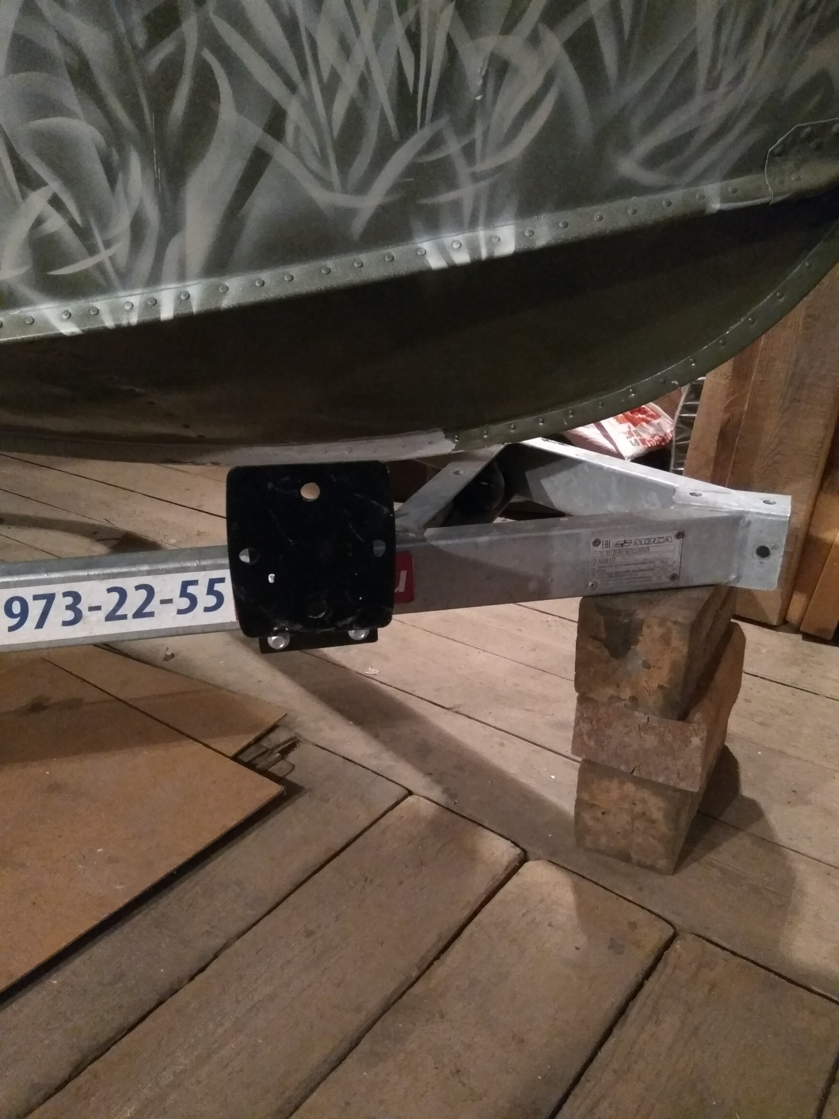

Уважаемые форумчане.

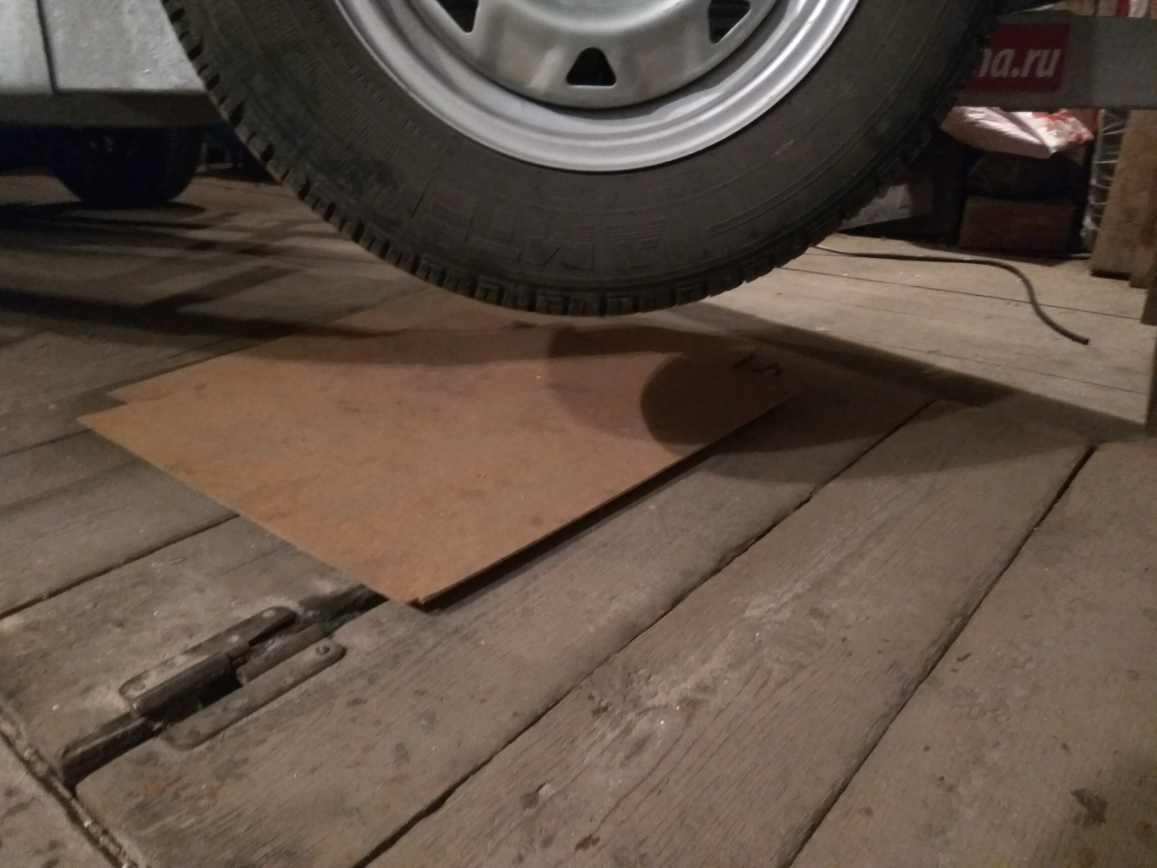

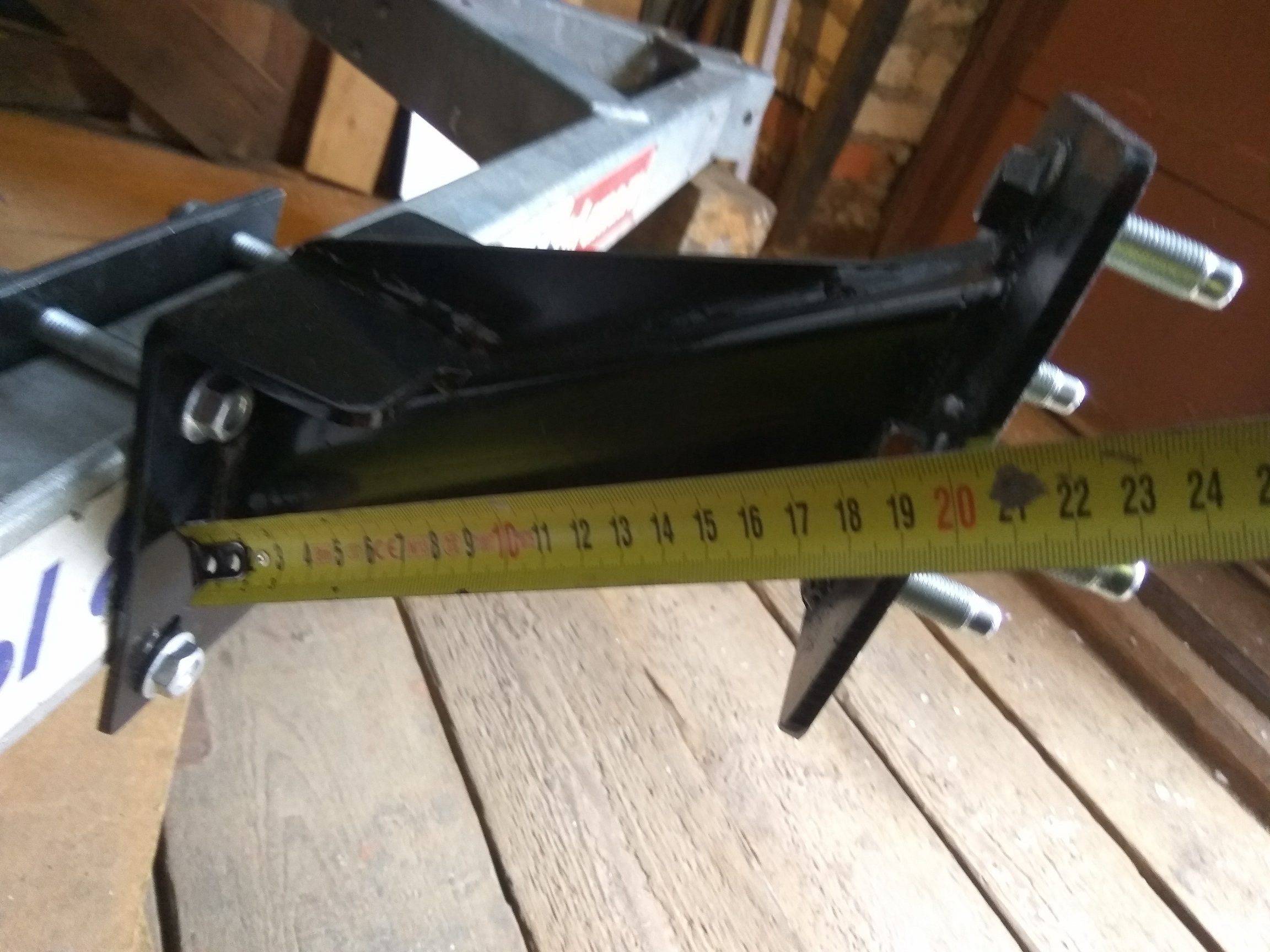

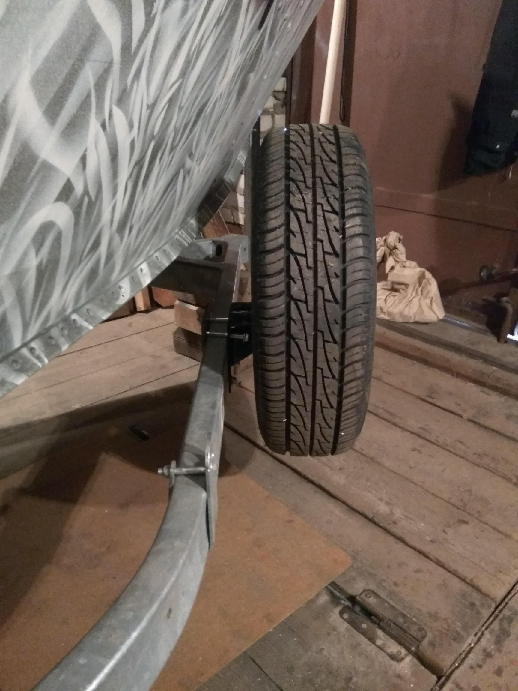

Сегодня прикинул крепление под запаску, и накинул колесо.
Был немного расстроен, что расстояние от дороги, до начала колеса составит см 20.
Я вот думаю, не мало ли, не будет колесо цеплять о ямы и лежачие полицейские ?

Может горизонтально кронштейн закрепить? Можно же прикинуть место, где мешать не будет. вот была же фотка.
8 596
3 320
Не каждый кроссовер может похвастать клиренсом в 20 см!
Я дышло в гараже снимаю, только так прицеп помещается
Так что горизонтально разместить запаску, не вариант(:(

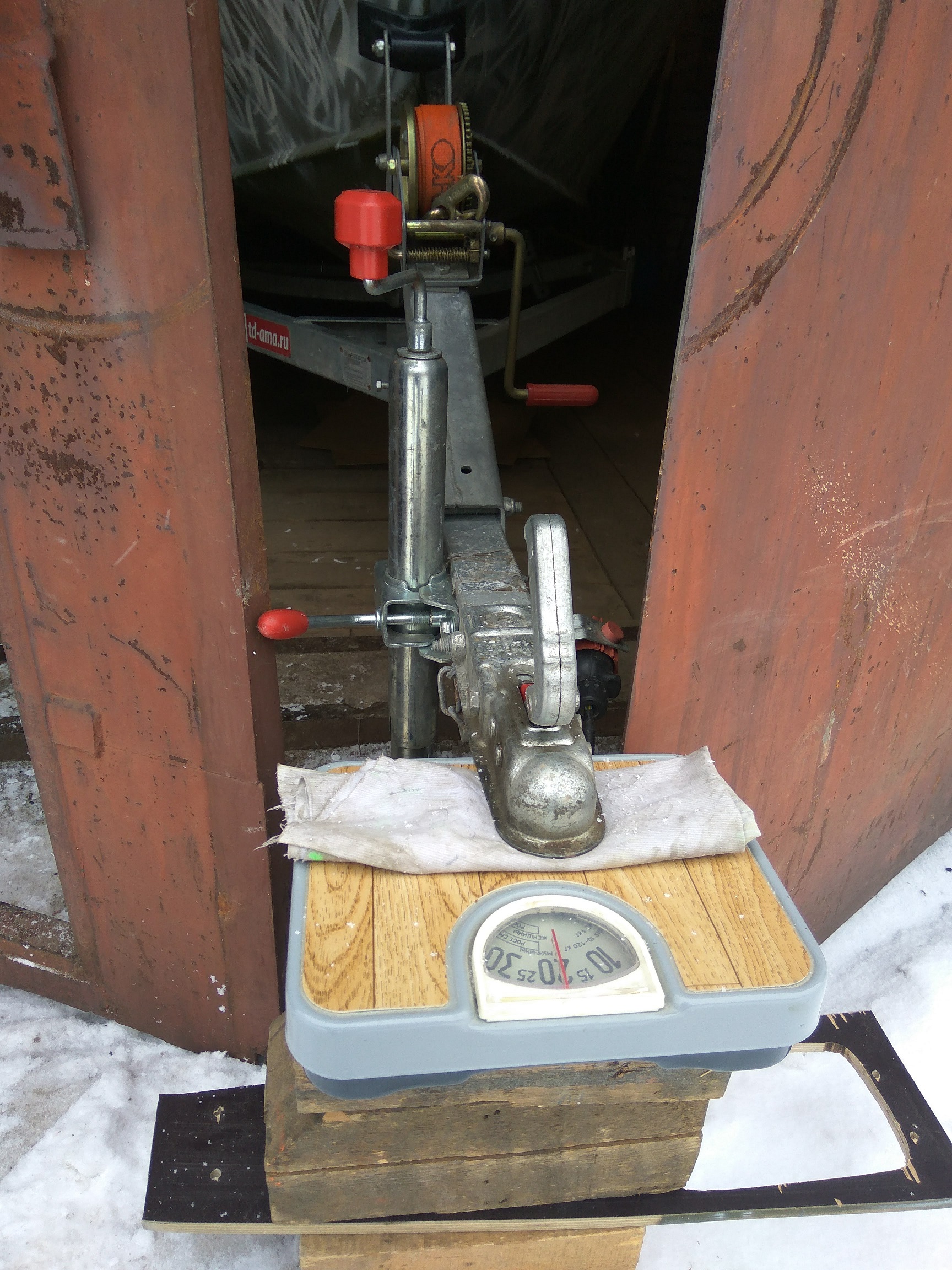

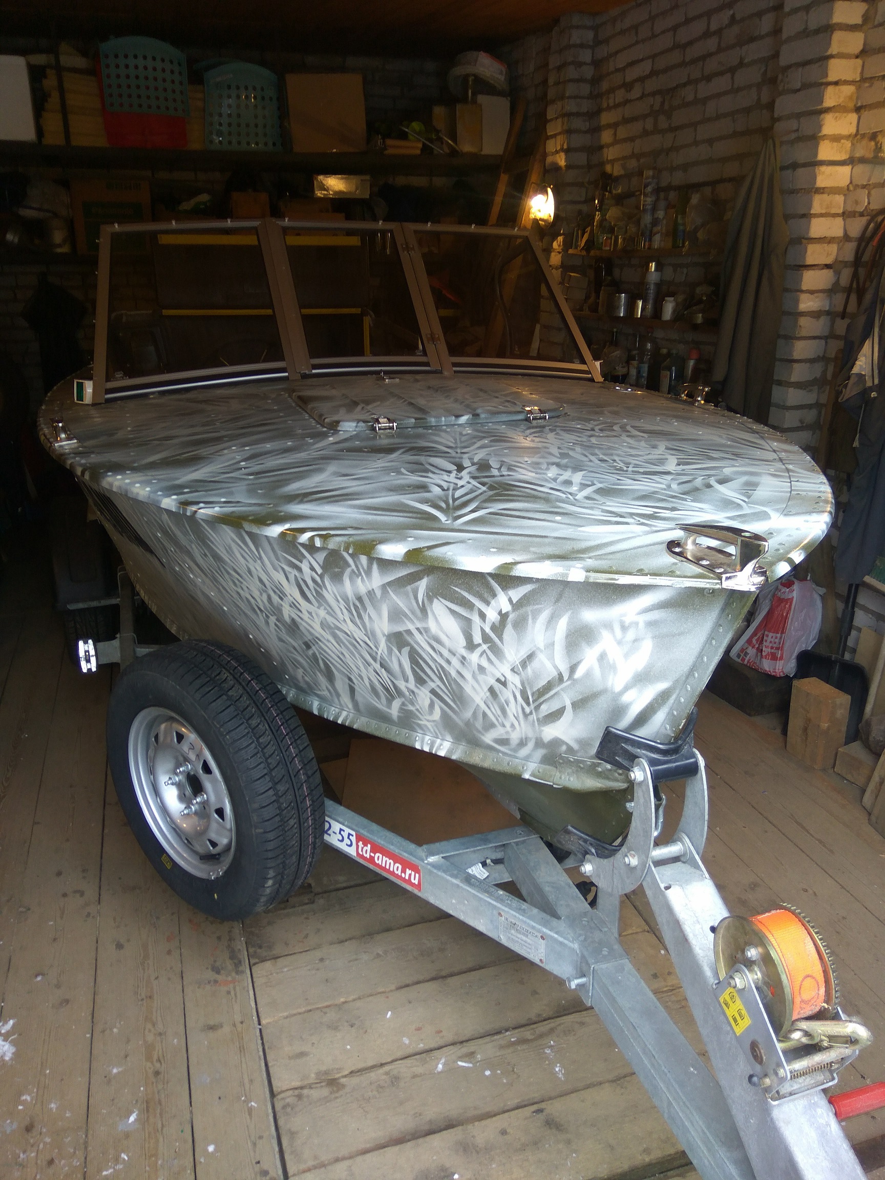

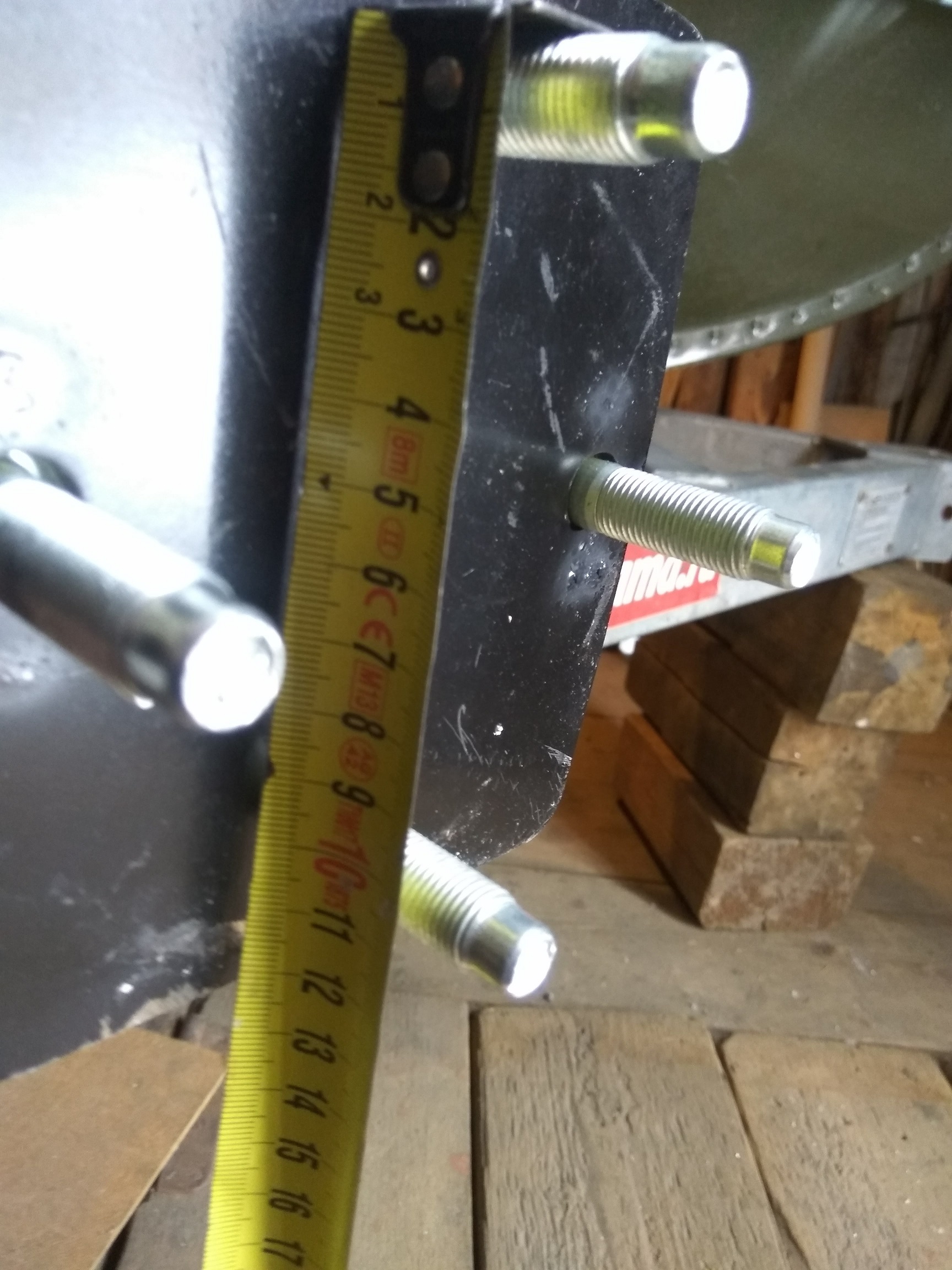

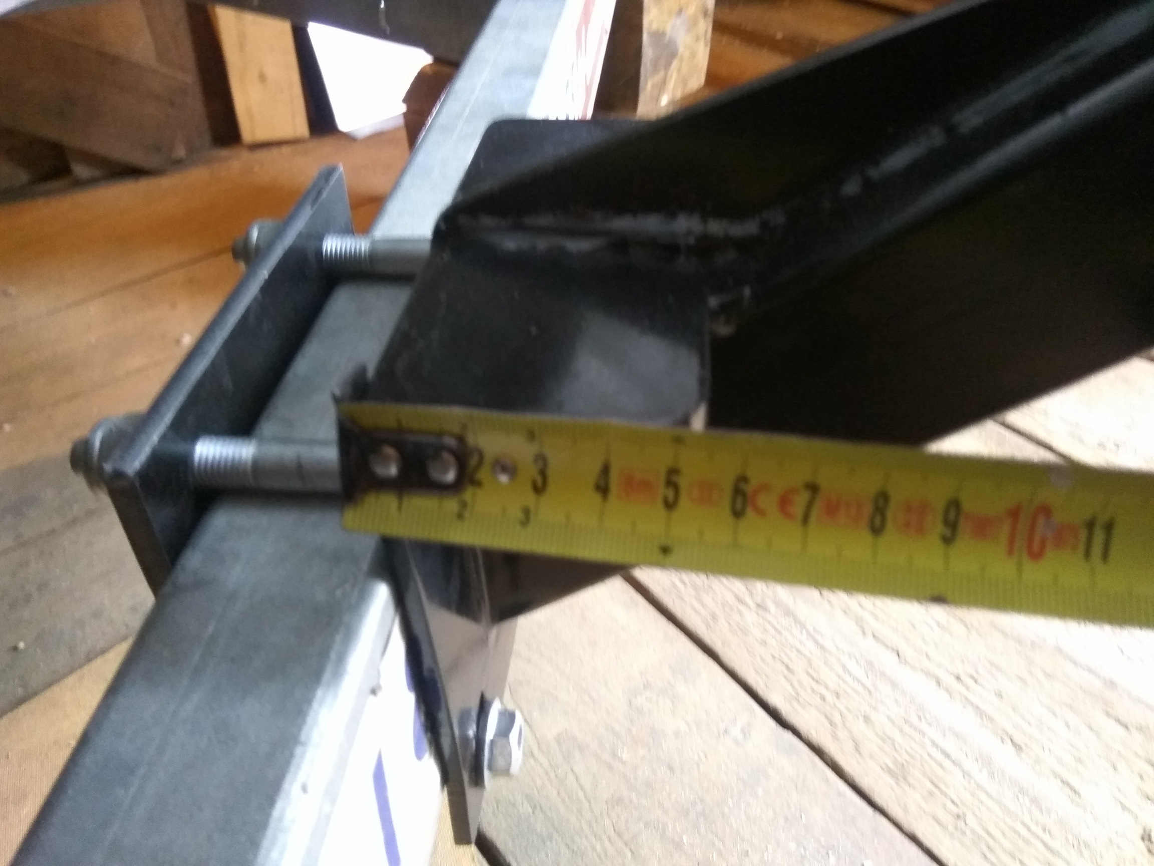

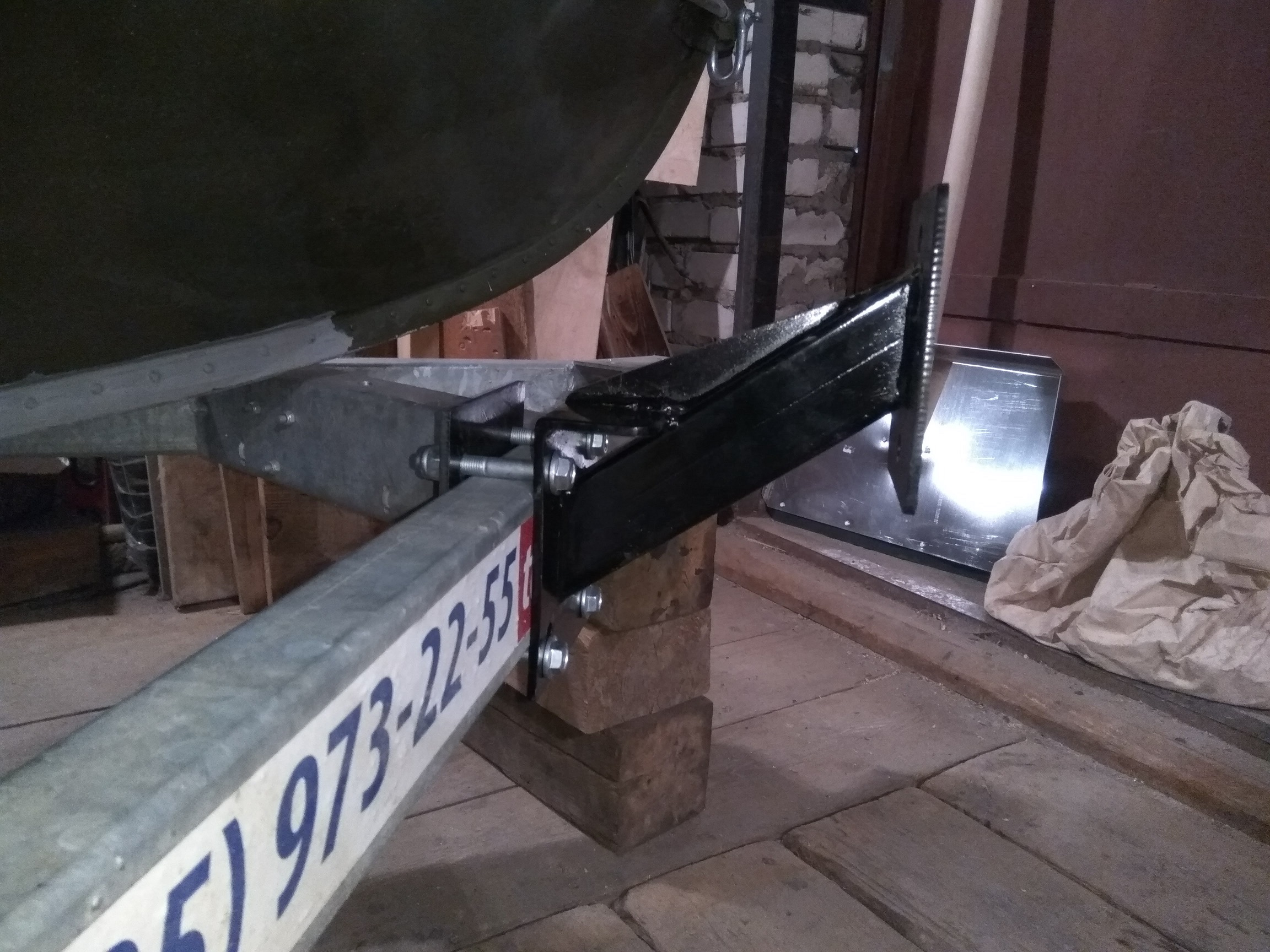

Установил запаску, замерил усилие на дышле при помощи напольных весов. Ось двигать не стал, так как весы показали 21 кг, но при постановки аккумулятора( стоит под заднем сиденьем в лодке, и вес батарейки составляет 16 кг, должно все быть хорошо)
Так же, выкладываю фотки, может еще кому то пригодятся.
