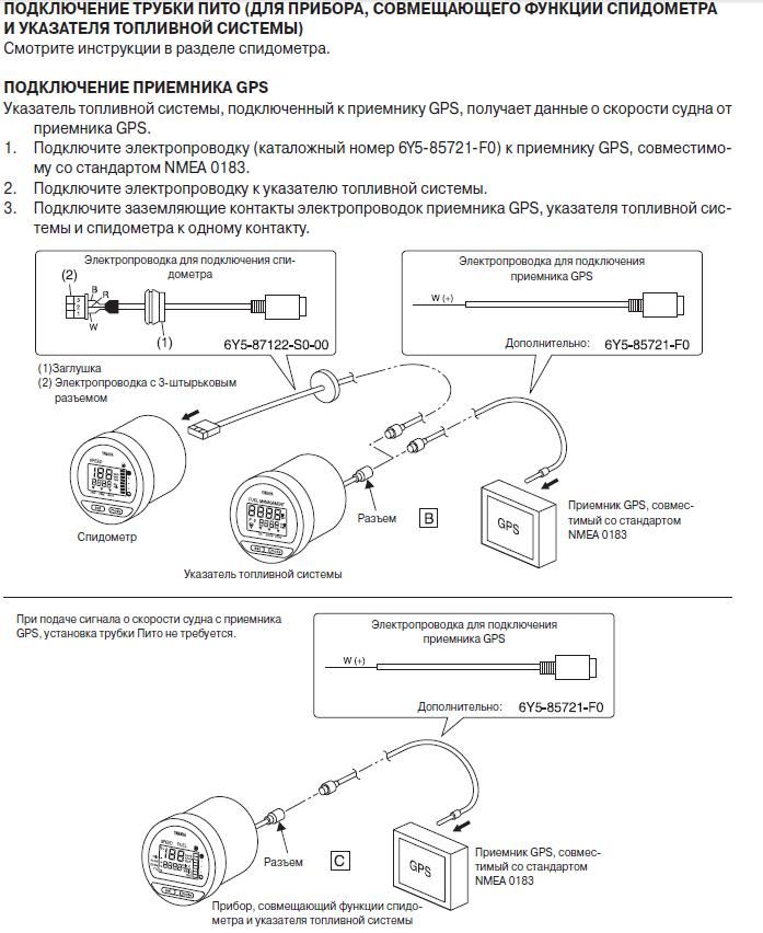

Уважаемые участники форума.

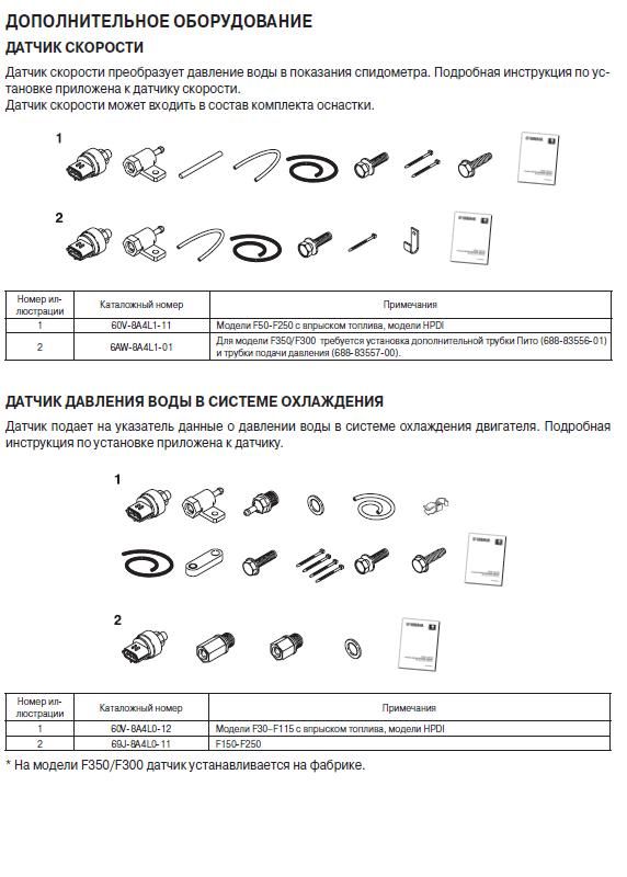

Пытаюсь найти к прибору, совмещающий функции спидометра и указателя топливной системы 6Y8-83500-11 дополнительный датчик скорости или приемника GPS (NMEA). Кто может подсказать, что это?

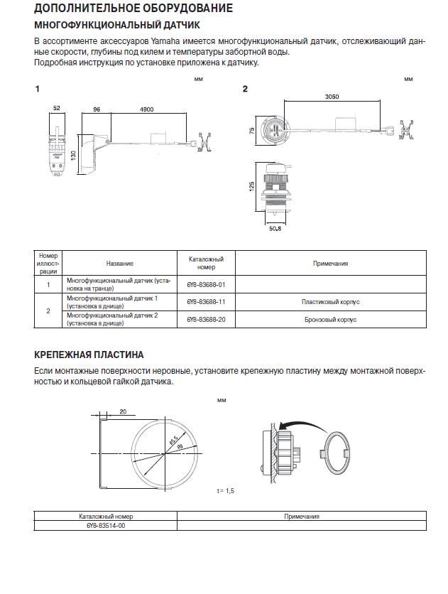

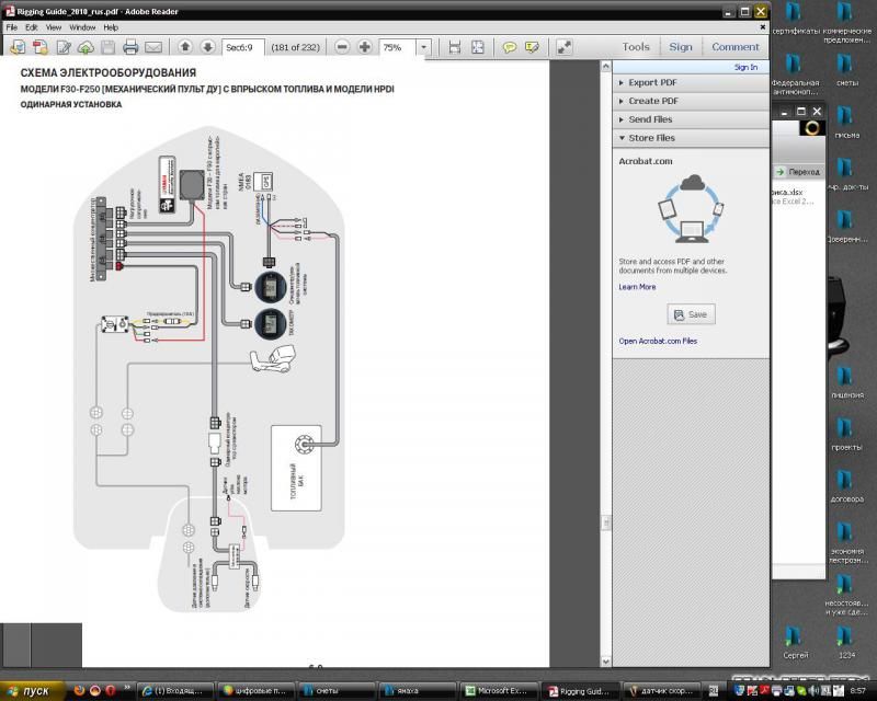

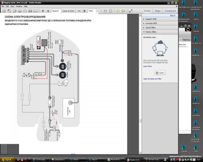

Вечер добрый. Я нашел в инете все эти вещи. В комплекте с движком Ямахой F40FEHD 2011 года достались приборы 6Y8 с проводами. Вот и пытаюсь это все скомпоновать. На схеме указан датчик GPS совместимый с NMEA 0183. Тот который указан в доп оборудовании стоит диких денег, аж 300 у.е., я приборы купил новые за 500 у.е. Хотел найти чего нибудь попроще. По аналогии с китайским KUSом, у него выносной датчик GPS очень похож по подключению с 6Y5, но подойдет ли он к 6Y8 не понятно, так и подключение к прибору другое и на упаковке китайца абсолютно нет информации совместим он с чем нибудь кроме своего КУСа. А как мне товарищи подсказали, что мол ставишь картплотер и из него можно запитать данный девайс и он будет показывать скорость. Дикость полная. На кой тогда этот прибор, если будет стоять картплотер, на нем и смотреть скорость можно без всяких ямахавских приблуд. Вот и сушу себе мозг как это собрать в единое целое.

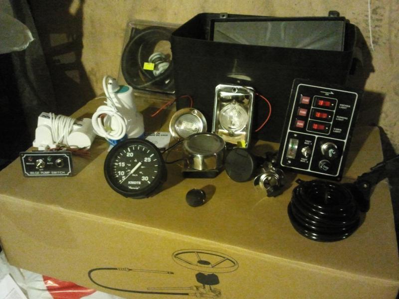

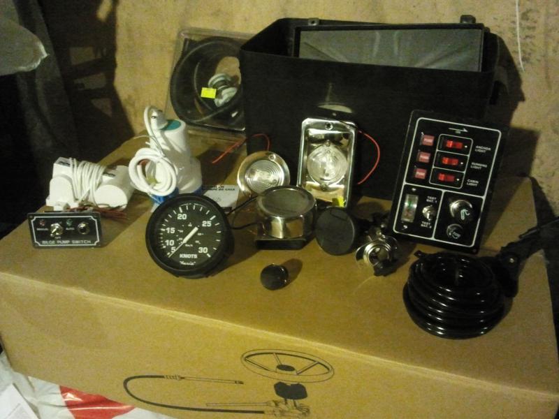

Я купил себе вот такой:

Сергей Валерьевич , спасибо за помощь. Определился с комплектацией. Заказал датчик скорости ( от давления воды), прибор скорость\топливо будет задействован в качестве указателя уровня топлива и скорость будет показывать от трубки Пито. Одно не решил куда и что ставить - на Прогресс 4 или на РИБ Гранд. Как и что получится сфотографирую и покажу.

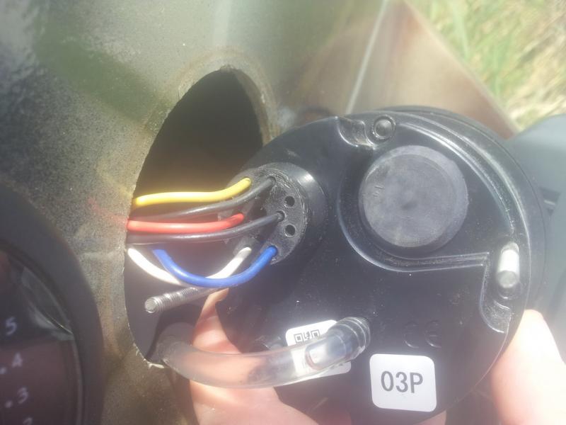

Господа, а кто подскажет, трубка Пито должна быть заполнена водой, или должна оставаться сухой (у меня заполнена, боюсь - это проблема)...
Трубка Пито работает по принципу давления воды на воздух в трубке.
Сколько-то воды в трубке все равно есть всегда... Но до прибора она не должна доходить, только воздухом воздействовать.

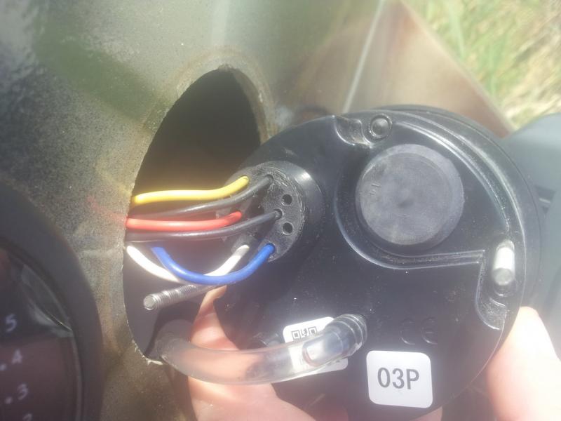

Вода по трубке доходит до самого прибора (на фото видно последний пузырек воздуха:(
Если бы трубка была порвана где-то по пути, то вода выходила бы через прорыв, но как вода дошла до самого прибора?
Прибор в принципе скорость показывает, но через раз: иногда корректно от начала до конца, иногда, сразу после старта показывает реальную скорость, а затем, минут через пять, показывает постепенное падение скорости, вплоть до нуля (при этом естественно, реальная скорость неизменна).
Думаю, как вариант, в течение многолетней эксплуатации, при постоянном покачивании, тряске лодки на волнах, произошла медленная замена воздуха в трубке на воду (как-то так) :?
Вполне возможно. А что мешает снять трубку с прибора в и выдуть воду?
Ничего не мешает. Мне сейчас намного важнее - понять, почему это произошло, чтобы не дуть потом каждый день, а решить проблему в принципе!
Трубка в районе штуцера прибора скорее всего потеряла герметичность.
