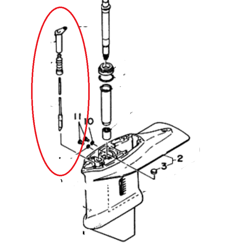

Помогите кто знает! Yamaha 40 veos при включении скорости, на холостом ходу все нормально. А при прибавлении газа отключается скорость (короче стоит рёв, а толку ни какова). Что это может быть, и что смотреть первым делом. Подскажите!

посади чела на транец пусть рукой включит скорость!
может не правильно поставил наконечники на троса (короткие в машинка, длинные в мот) накрутка 8 мм
ну и тягу регулировать на сапоге...если уже муфту не убил в хлам!!!
а задняя как работает?

ну и чиркани сколько мот в эксплуатации?! Чтоб прикинуть причину....или регулировка или мертвое железо.

могло и винт провернуть.

Вот как всё было. Подъехал к берегу, высадил народ, оттолкнулся, завёл мотор и тронулся, дал газу а там только рёв. Пробовал ставить на скорость, заклинил маховик и прокрутить винт на дуру в ручную, ноль стоит колом. Масло нормальное, на магнитном сливном болту стружки нет. Снял редуктор вал и шлицы целые, дольше пока не смотрел. Слышал про блокировку скоростей, но при ней на скорости не заведёш а у меня заводится.

Мотор брал с нуля 2008 году. Пару мелких ремонтов и дозатор снял.

мотор сейчес без редуктора стоит, редуктор снят(сам редуктор с помпой и валом) ? Если да то попробуй завести кратковременно и не газуй. Если мот заводится дело в механизме переключения. Но не понятно что могло клинеть....

Я маховик сом заклинил чтобы проверить, не прокручивается ли винт на скорости.

мотор без редуктора проворачивается, заводится??????

Проворачивается, заводить не пробовал, но попробую, и посмотрю механизм переключения.

только сними редуктор.
