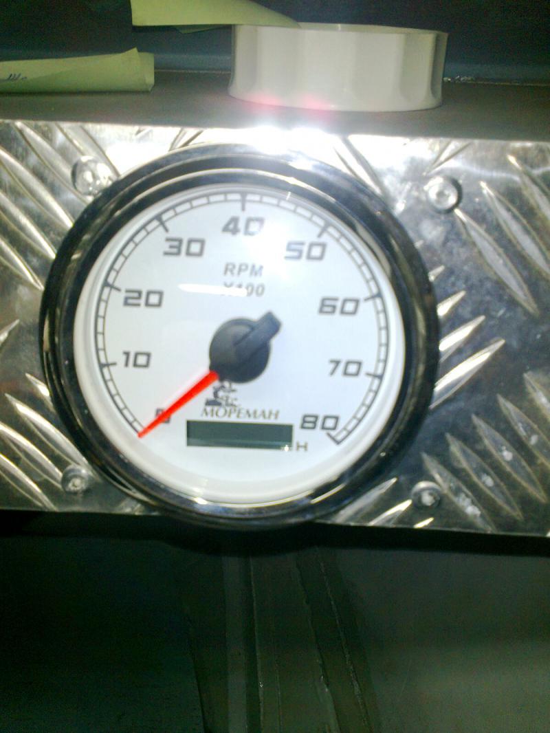

прошу совета по установки тахометра на плм ямаха F20 BES и где взять пучок проводов от машинки до тахометра????????

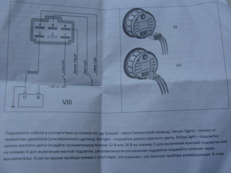

приобрел тахометр Мореман с моточасами как настроить к двигат Я- F20 BES
Саня С
16.03.2012
3 263
134
Badger Duck Line 300 AL
Merkury 8М
тебя с машинки должны выходить 3-4 провода
1-красный + с акума
2- черный -
3- желтый + с замка
4- зеленый сигнал на тах
Вроде так ....

я сам делал,Саня С правильно тебе написал.

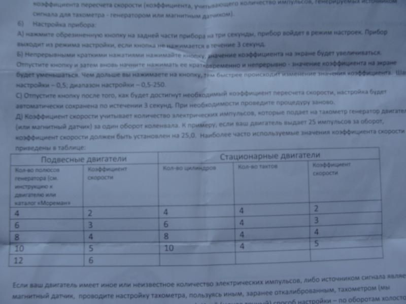

Спасибо! Александр я уже подключил тахометр, но как настроить сам тахометр, в таблице сразу с 4-х цилиндров начинается

на твоём моторе помоему 6 полюсов.

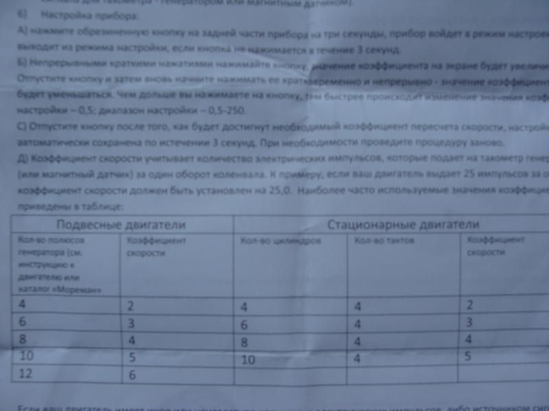

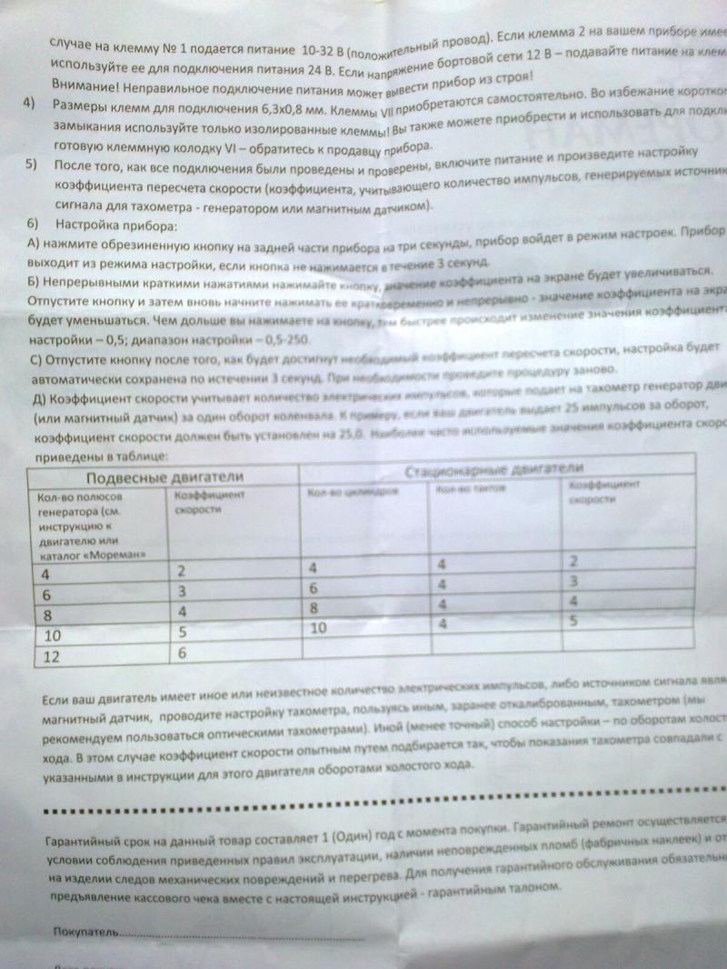

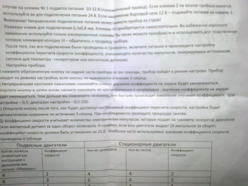

Дим в таблице не цилиндры, а полюса катушек, у тебя 12 полюсная. На обратной стороне тахи есть переключатель, вот его ставь на 6 положение оно соответствует 12 полюсам и все будет окей. Во всяком случае у меня все получилось. Удачи.

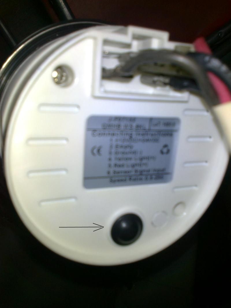

Дим, что то тут не так, если получится обратную сторону тахи сфотать, то выкладывай фотку, должно на приборе быть 5 положение или он у тебя другой, не такой как у меня.
У моего вот на этом на 5 положение.

вот фото обратной стороны тах одна обрезиненная кнопка и разъем

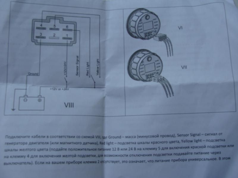

сдаётся мне что это не кнопка,а заглушка,а под ней переключатель полюсов генератора.перечитал инструкцию-этой кнопкой необходимо выставить количество полюсов .
tushev
21.03.2012
593
Да в инструкции написано, что после подключения нужно выставить прибор на нужный режым. Дим тебе придется опытным путем настроить тахометр в инструкции написано как это сделать. Я думаю, что тебе придется выставить самый большой коэффициент. Делай так, чтоб на холостых было 1000 оборотов.
