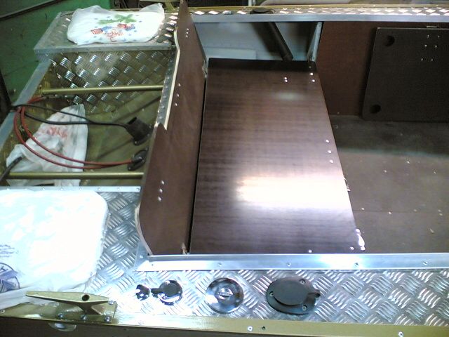

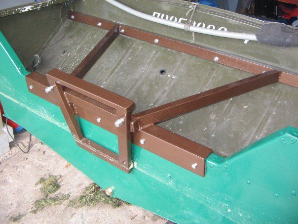

:) Нужно однозначно.Вот например; На фото хорошо видно поперечный усилитель куда входят шпильки. А вообще вариантов очень много и наверно мой не самый лучший,но работает и никто не жалуется. Да,это вариант под мотор с L ногой :pardon:

zavitay
04.07.2012
6 355
379
Стрела
Вот у тебя лодочка ладная! :good: :good: :good:
9 550
4 752
Спасибо,но эта не моя.Делал я с сыном на заказ,скромничать не буду.
kav75
16.01.2010
2 781
1 353
Томск (Северск)
Увидел фото усиления транца на четвертом проге, очень понравилось, хоть не совсем эстетично. Сохранил себе на вооружение (на будущее). А усиление шпильками к переборке в её штатном виде считаю несущественным из-за хлипкости последней. Но это моё мнение.
С извинениями к автору фото...
9 550
4 752
Алексей, ты про мои фото?
10 922
4 729
Просто поверху переборки надоуселителем короб трубу или уголок от борта до борта
9 550
4 752
У метя и так труба там на фото.Ещё и фанерой набита. Вообще шпильки в данном случаи для подстраховки.Основную роль играют силовые элементы внутри рундуков.Лодка ходит под Ямахой 50 четырёх тактной.
