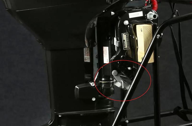

На DT 40 WS,WL нет устройства для езды по мелякам.Кто нибудь подскажите как можно сделать не обращаясь к инет.магазинам(схему,принцип работы)

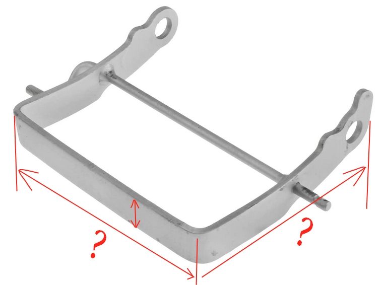

коллеги владельцы DT 40,подскажите"можно на картинке",размеры устройства езды по мелякам.Хочу сам изготовить к следующему сезону.Этим летом воды мало было пришлось потаскать лодку с мотором,и смотреть как другие спокойно проходят по мелям под мотором.
ЗавидноМотор не комплектовался данным девайсом.

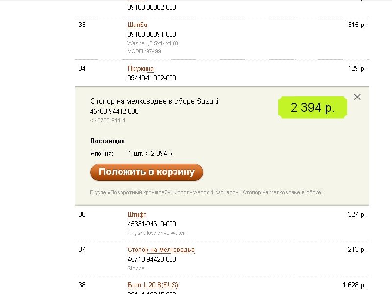

Приветствую.Да,деталь ответственная,но за те цену что в каталоге Мегазип,я согну две,и не хуже заводского вот только размеров детали нет.Видимо придется опытным путем (на глазок) из подходящего материала.

Есть же фото,замерь расстояние по мотору и сделай проекцию на рисунке,пять миллиметров туда сюда,сто процентов ничего не даст.

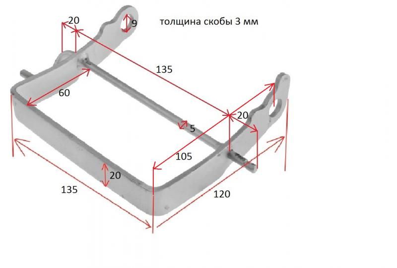

Ну вот как-то так:

Премного БЛАГОДАРЕН.С ПРАЗДНИКОМ МУЖИКИ

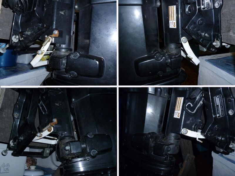

Снял у друга с мотора Сузуки 40 рулевую кочергу, она довольно сложной геометрии, и вот вопрос можно ли сделать ее просто "Г" образной?

artemlomov а можно фото в рабочем положении?Мелководника

Не получается вставить фото, но вот ссылка на мою тему:
http://forum.motolodka.ru/read.php?f=1& ... 40&imatt=1
спасибо....у суза мелководник на моторе а у ямы на струбцыне

Вот,сделал."Я его слепила из того что было",полностью защитить от влаги не получилось но главное-работает,куда он денется.Летом было много воды,поэтому мелководник практически не использовался.
