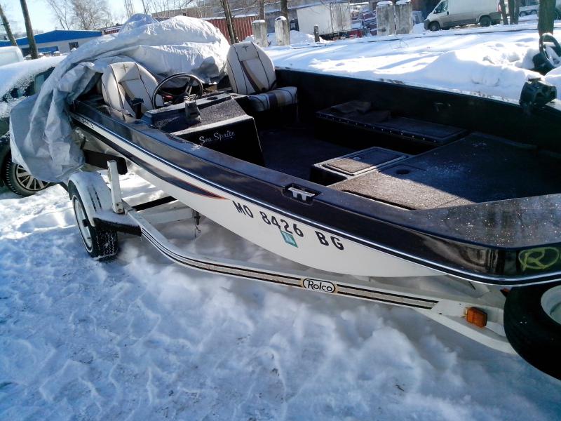

Приобрел себе американский рыболовный-катер Sea Sprite (Морской дух), не совсем все в порядке с электрикой, а схем и описаний к нему нет. У него дистанционное управление, гидроподъем, и еще полно всяких лампочек и кнопочек, передний доводочный эл. двигатель тоже с ДУ и 3 АКБ. Проблема в том, что для транспортировки снимали двигатель и (попутно?) порвали эл-ку на корме. Отсюда вопрос? -
Может быть у кого есть эл. схема американского катера или аналогичного (отечественного или импортного) катера для того, что бы хоть как то в принципе понять, как это должно работать все в месте?

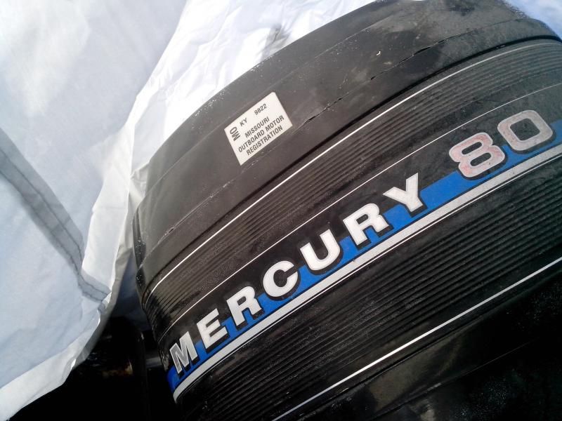

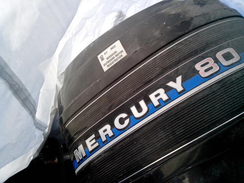

двигатель Меркурий 80 год прим. 90

двигатель Меркурий-80

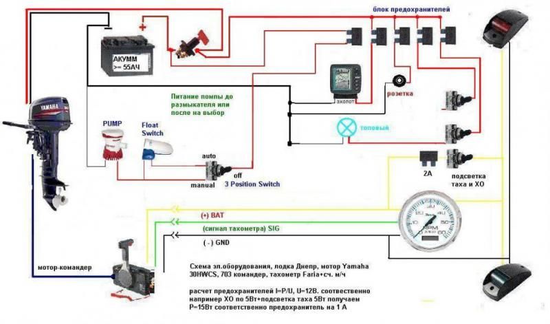

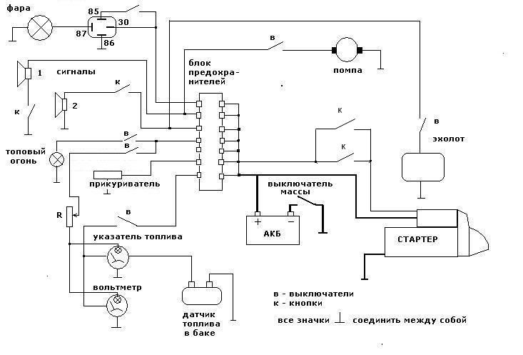

Доброго времени суток ! У меня появилась пожилая Казанка 5М2, собираюсь её приводить в порядок, планирую установить электропомпу, навигационные огни, прикуриватель, электрический звук. сигнал либо сирену, подсветку компаса и тахометра, розетку и т.п. То есть, нужно будет прокладывать бортовую электросеть. Очень благодарен за приведённые выше схемы этой самой бортсети. Но хочу ещё раз уточнить-минусовой провод бортсети нужно прокладывать именно проводом? Не использовать в качестве минуса корпус самой лодки, типа как в автопроме? Ибо зачем нам токи на корпусе, пусть даже эксплуатация будет происходить в очень мягкой пресной воде (Кольский полуостров)... Скажите, пожалуйста, прав я или нет.
10 090
1 328
Леша! Если средства позволяют (даже если НЕ позволяют) - клади ДВА провода: И +, и -!!!
И будет тебе БАЛШАЙА СЩИСЛИВАЙА ЖИСТЬ на воде :dedok
namych сказал(а):
...минусовой провод бортсети нужно прокладывать именно проводом? Не использовать в качестве минуса корпус самой лодки, типа как в автопроме? ...
Однозначно прав! :yes: ... только отдельным проводом, нагрузки на корпусе быть не должно! :dedok
