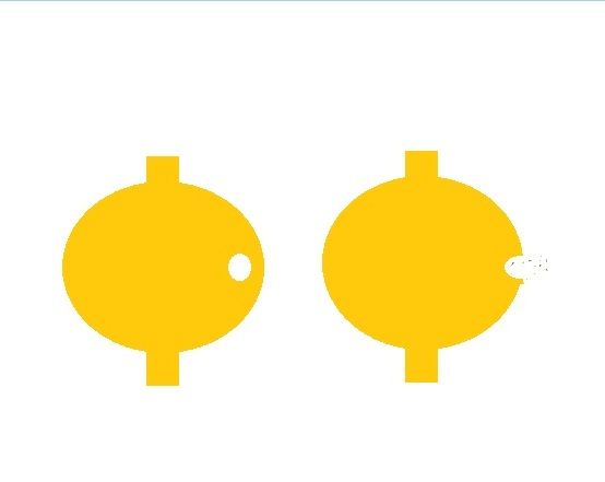

...сам перебери, все очень просто! Дома с фери промой.Шлифани ,просверли в заслонке отверстие...и будет ГУТ
А отверстие в заслонке реально помогает я всё думал про него

seka197690 сказал(а):
ДА и запуск и холостые!!! :good:

Если не делать распылитель на холостой ход, лучше тогда не сверлить, а проточить полукруг или просто сточить не много с этой стороны.
...эксплуатировал без всяких "распылителей" ! Разцица сразу чувствуется, сверло 3,5-м 4 мм. :good:
