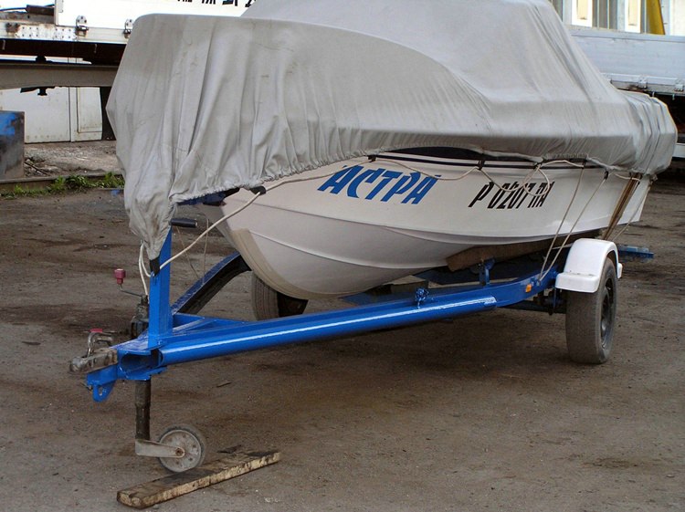

Коллективно был придуман на мотолодке.
Идея для всех, кому это надо, удобен для спуска на мелководьи.
Длина 2-4 м
Длина 2-4 м

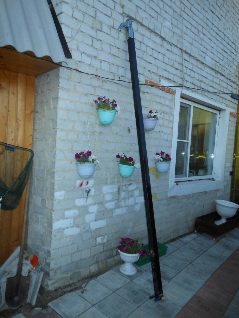

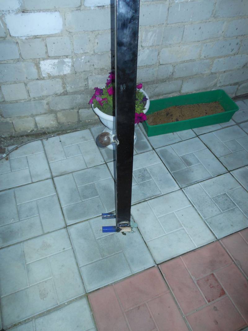

Молодцы! Оригинальная идея, а самое главное быстрый монтаж! Изготовлю себе точно такой же только длиннее! :good:

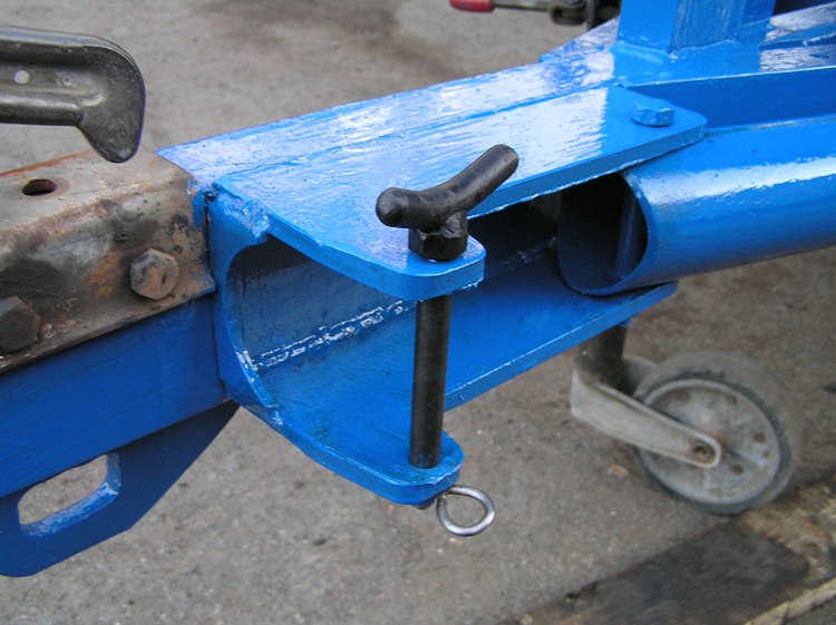

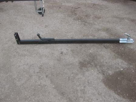

А мне показалась не удобная конструкция. Если один раз в год спустить и потом поднять - то возможно. У меня ПВХ, храню в гараже, каждый раз тоскаю на телеге. Я себе сделал удлинитель откидной на петле, 1.5 метра помоему.
Вот такой примерно конструкции, только на откидное дышло тоже сцепное прикрутил (фото с просторов тырнета, но принцип такой):
А мне, если честно, ваще принцип первого устройства непонятен: :pardon: к чему там фаркоп......и крепится как..????
А вот второй вариант-просто НАХОДКА !!!!!!!! :good:
Себе постараюсь на прицеп такой же откидной "сварганить" :good:

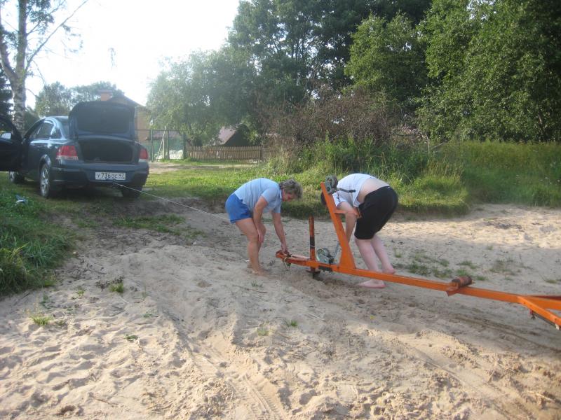

Андрюх, все просто. Заводишь под дышло шар в сцепку в скобу шпильку. И вперед, точнее назад в воду.
ААААА !!!!! :D ТАПЕРЯ ВСЁ ПОНЯТНО !!!!!! :D
Спасибо, Коль, звиняй тупенького :sorry: сразу и не сообразишь..... :crazy:
Но, всё равно, второй вариант мне больше нравится: откинул- закрепил и погнали !!!!
Первый вариант ИМХО слишком низок будет (у меня точно) и возить его отдельно где-то надо..... :unknown:

А мне первый вариант больше всего нравится, особенно хорошо если производить спуск легковой машиной. Хотя и второй вариант хороший, но длинна здесь ограниченна.
В первом варианте можно использовать максимальную длину, на весь прицеп. Что то подобное видел у одного, удлинитель был прикреплен к раме в транспортном положении, но конструкция крепления была неудобная и мне не понравилась. На первом фото по моему самый лучший вариант! И самое главное быстрый монтаж!
И потом прикрепив такой удлинитель, поднимается дышло и соответственно опустится зад прицепа, что облегчит спуск и подъем лодки.

Я себе то же по принципу первого варианта дышло сварганил
Вопрос у меня возник . Нарастили Вы дышло на прицепе.И... Я на свой поставил доп. лебёдку и всё.
Нееее, лебедка-лебедкой, а с таким дышлом прицеп (и лодку ес-сно)
намного дальше загонишь в воду :good: Лодка сама и с места сходит, (на прицепе)
и на место встает :yes: и лебедкой почти не пользуешься, только закрепить для транспортировки :yes:
Вот ушла нынче вода метров на 10-15 от берега. Доп.лебёдка спасла по полной программе.15метров троса спасли на все 100.

Вот ушла нынче вода метров на 10-15 от берега. Доп.лебёдка спасла по полной программе.15метров троса спасли на все 100.[/quote]
Валер, я летом свою точно также вытаскивал: у меня авто тоже только с передком :( , а берег ну оооочень далеко лишь мель......
И это, представь, по теплой воде........а осенью, по холодочку....... :crazy: ноженьки "закочурятся" :yes:
Ща взял Нивку ;) и с удлинителем мтров 3-5, мне каааотса, таперя любые берега не страшны !!!! :)
