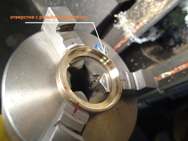

Лабиринтное кольцо идеально выставил в патроне токарного станка, подкладывая бумажки под кулачки и расточил на половину глубины:

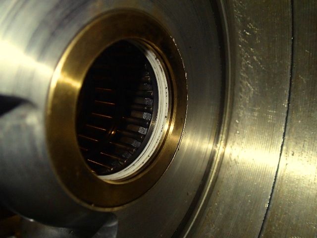

И не снимая лабиринт со станка запрессовал заранее выточенное кольцо из фторопласта, восстановил опять две срезанных ранее канавки, а "гребни" сделал повыше, с очень легким натягом на опору вала. Получился фторопластовый сальник.
В случае его износа уплотнение превратится в лабиринт, но только лучше, т. к. зазор будет значительно меньшим. На всякий случай предусмотрел очень мааааленький канал для более быстрой смены масла в достаточно глубоком игольчатом подшипнике средней опоры.

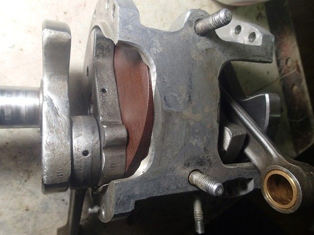

И вот пока разобран мотор решил попробовать побороть это явление:

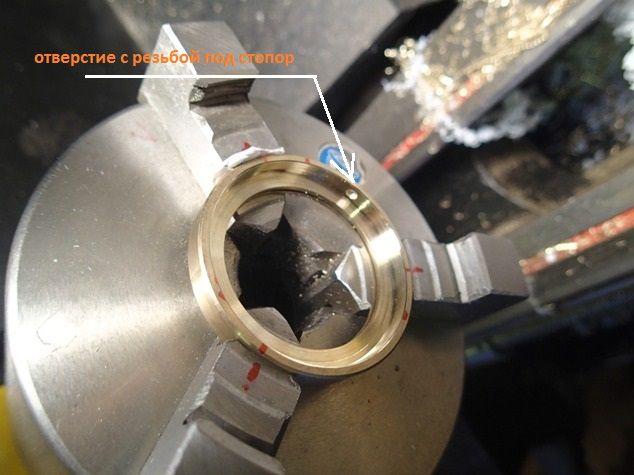

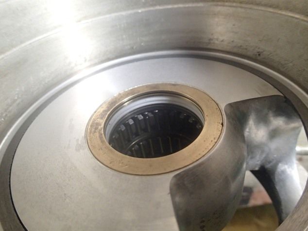

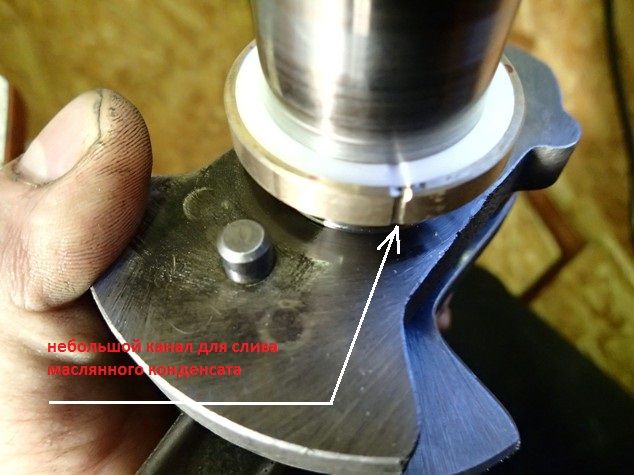

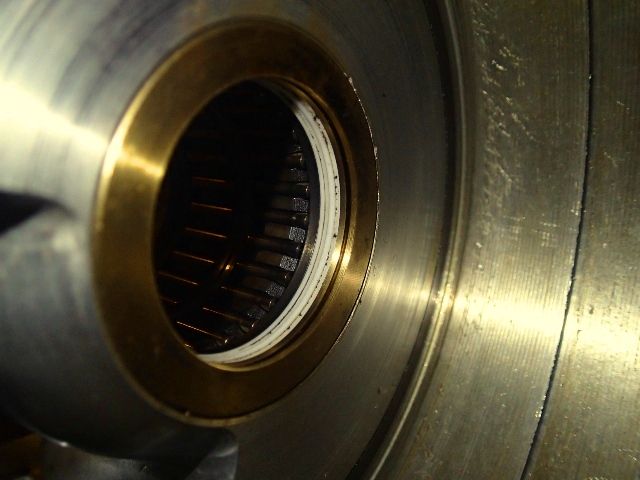

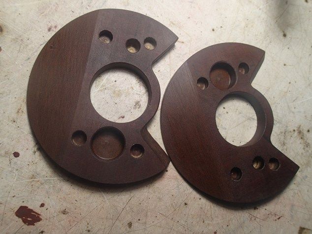

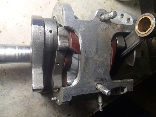

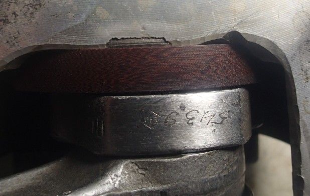

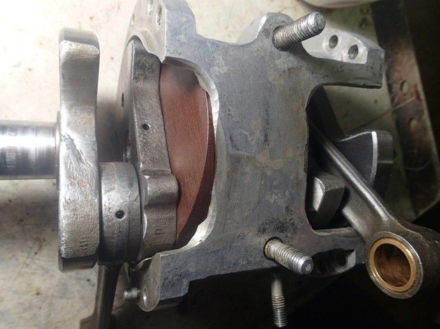

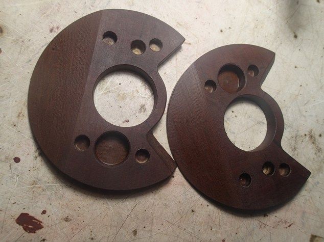

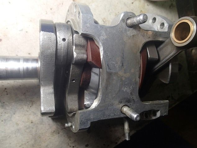

Но смысл будет в этом только если использовать золотниковые шайбы с глухими отверстиями. Вот картер подправлял, заодно и шайбы новые сделал.
Золотники утолщённые, зазор между коленвалом и шайбой очень мал.
