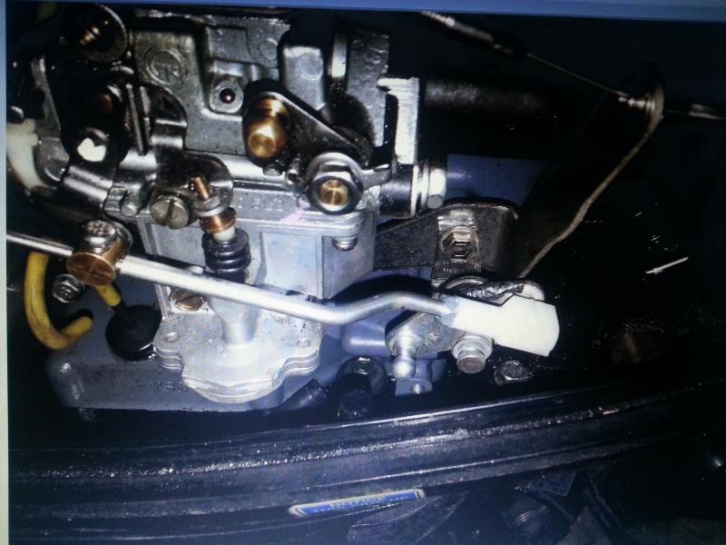

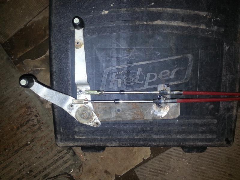

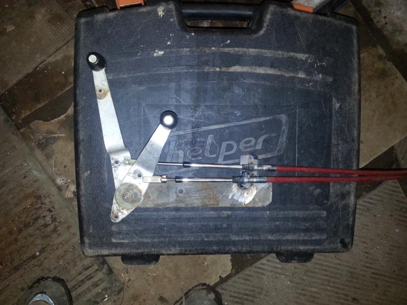

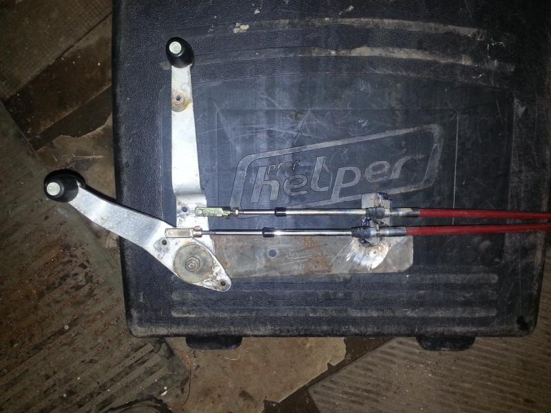

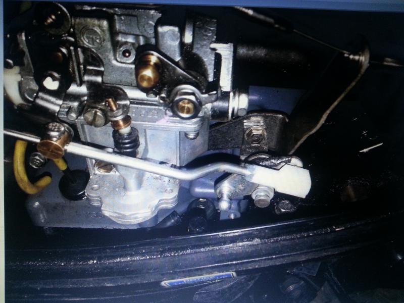

Решил установить дистанцию на меркурий 15,платить 8000 рублей нет ни какого желания,решил все сделать с минимум затрат.Проблема с газом решена.Привод газа от ваза классики.Газ реверс решил использовать который был в наличии.
Re: Дистанция

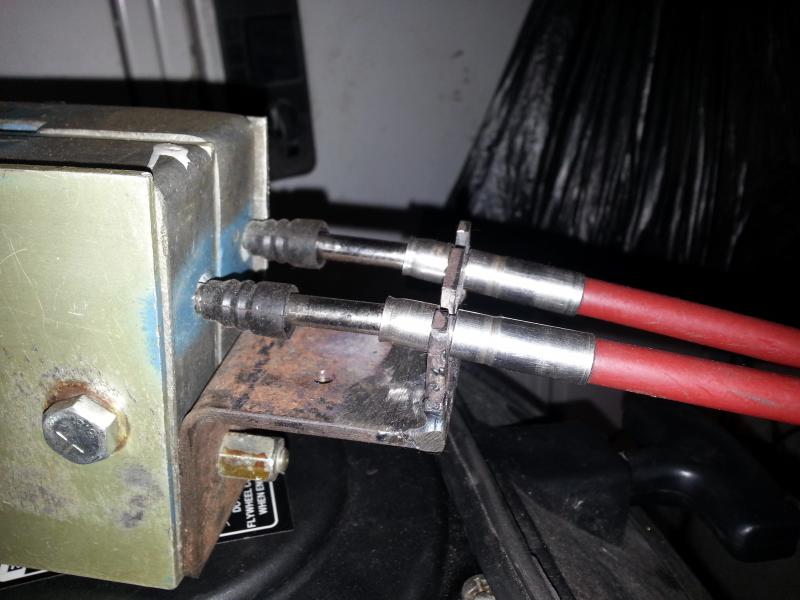

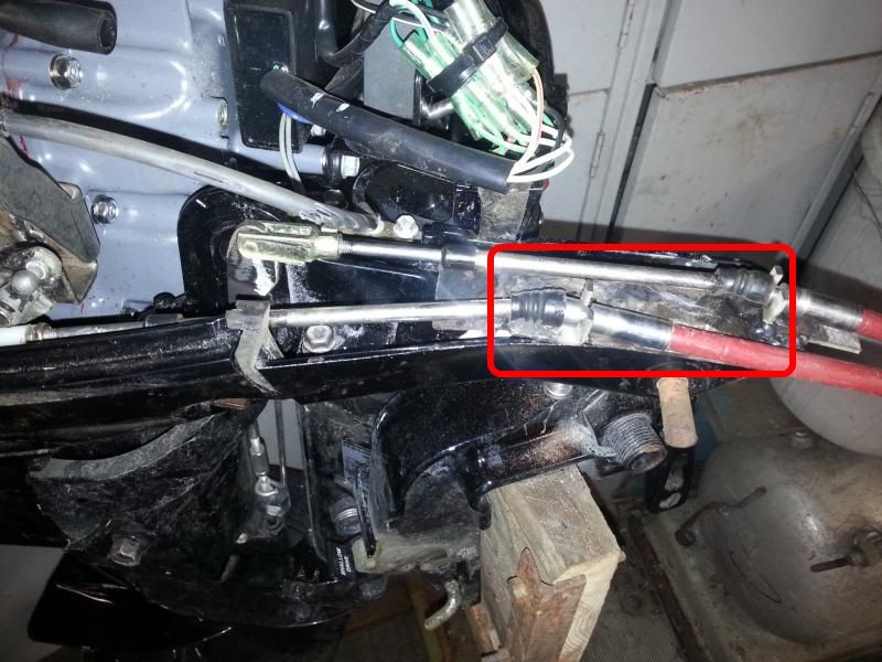

Лёш отличное решение!, ток теперь осталось сверху на оболочку сделать пластину-фиксатор, ну или что нибудь подобное :yes:

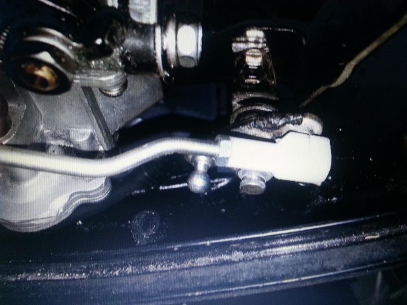

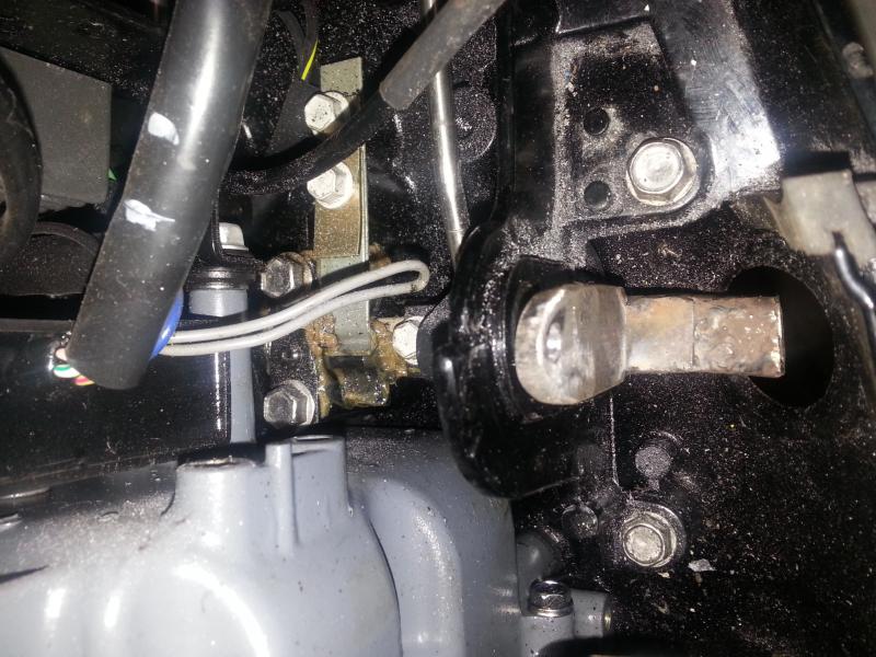

Дим,привет!Отец мне тоже говорит про фиксатор,а я думаю,что и так троса никуда не денутся,не могу фото двигателя загрузить,пишет недопустимый файл,а комп программу не загружает,антивирус выкидывает ее.

Газ

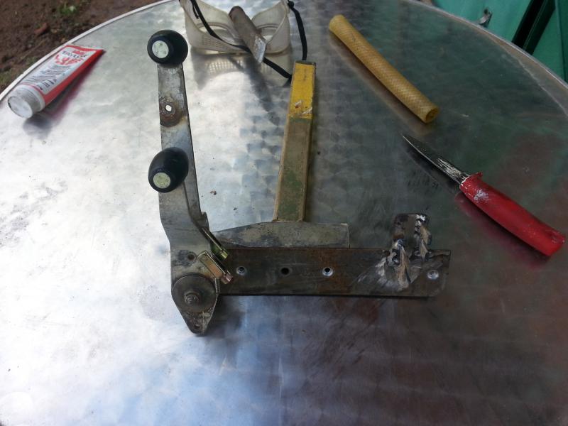

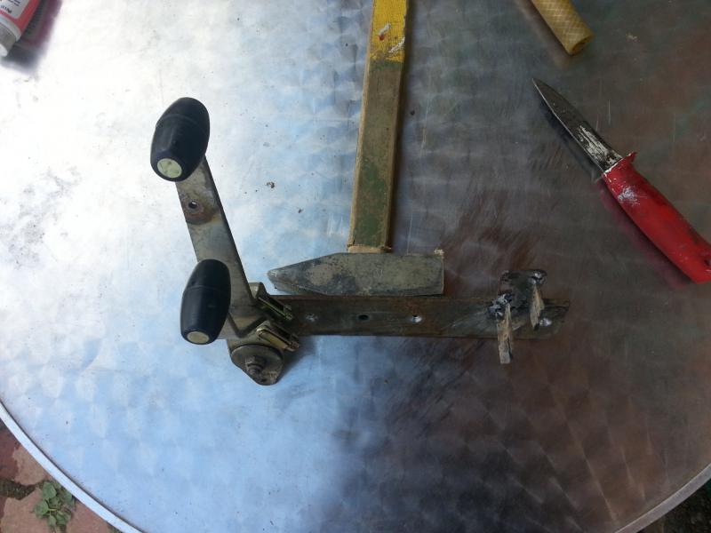

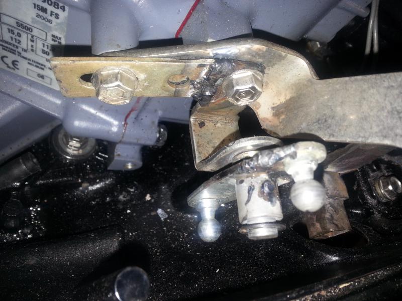

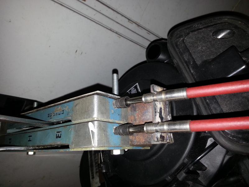

Ну вот,доделал! Неказисто,зато работает!
Re: Дистанция
Ну молодец, что скажешь :good:
K A I
07.08.2010
520
Кострома
МКМ
Ниссан Марин 30
Re: Дистанция

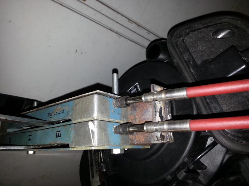

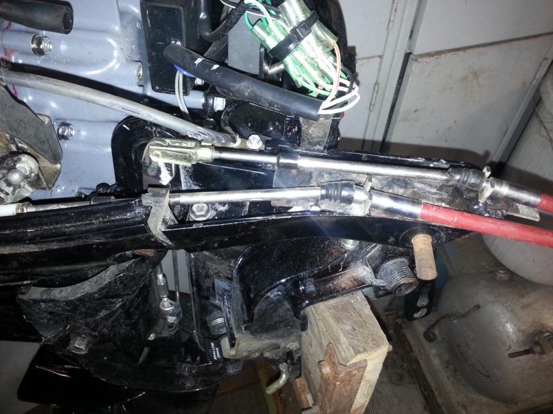

Лёш, маленько критики :) Вот эти переломы убирать нада. Погубиш тросики :?
zavitay
04.07.2012
6 355
385
Стрела
Re: Дистанция
Спасибо! Саш,на самом деле они ровно идут,просто не закреплены толком.Ну практически ровно.главное работает.

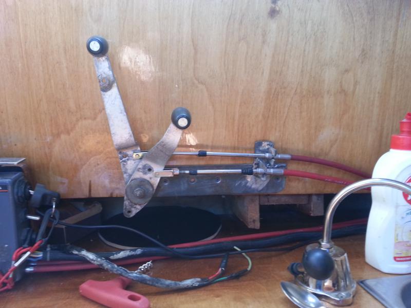

А что это за троссик на вкл скоростей, просто у меня машинка подобная двух рычажная , с газом я определился а вот с вкл скоростеи нет , подскажите
Саня С
16.03.2012
3 263
135
Badger Duck Line 300 AL
Merkury 8М
на фото троса с ямахи. они из проволки жосткие и действуют вперед-назад.... :?

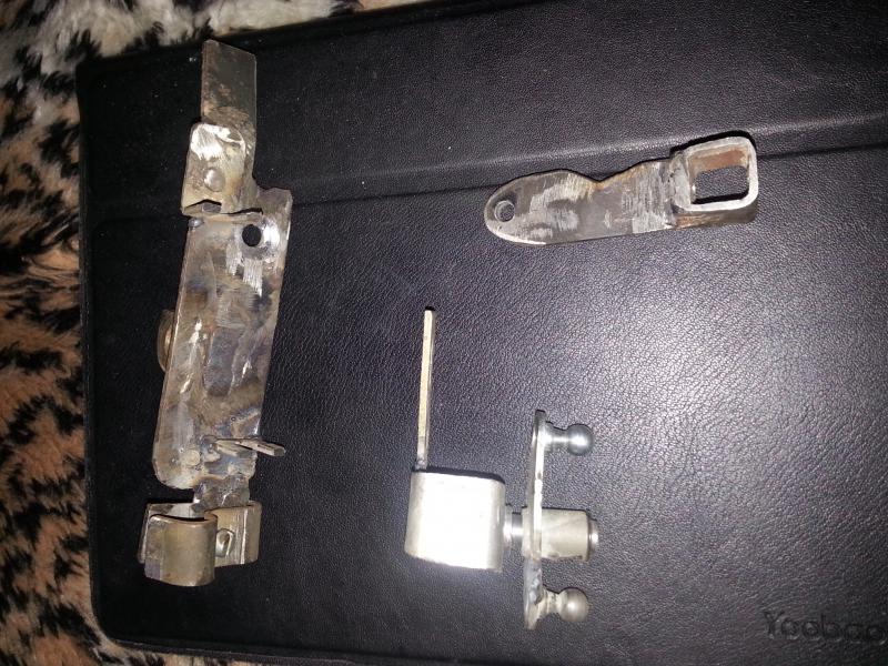

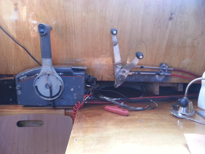

Вот еще один ответ чемберлену! Хорошо,что Овчинников отказался забрать! :D
Мега компактно получилось.

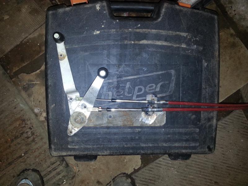

Вот итог.
Саня С
16.03.2012
3 263
135
Merkury 8М
защиту к алюмишки сварганить и вообще гут!
zavitay
04.07.2012
6 355
385
Стрела
Нет Сань,не буду,лишний огород,так более миниатюрно .
Покрасить это да.
Покрасить это да.
Да лааадно... крышку от какого нить пластикового пенала(подрезать под ручки) и будет ляля :yes:
