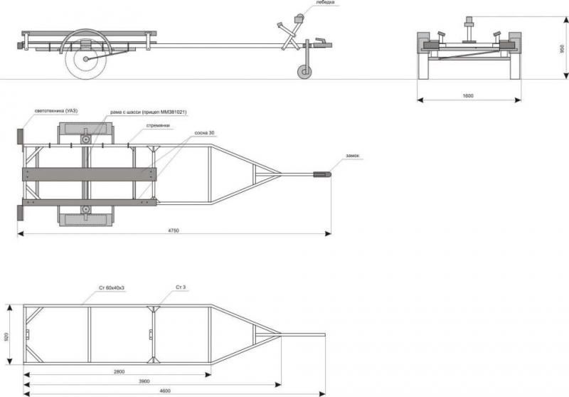

Ищу размеры прицепа МЗСА001-05 ,хочу сделать сам. Расходные материалы какие нужны? Из какого профиля делать?! Кто сможет подскажите,буду очень благодарен!

Дружище посмотри тему "прицеп своими руками" там расписано про прицепы все, внимательно все прочитай и примешь правильное решение по прицепу, заводской прицеп все равно переделывать придется...

Всё это понятно, читал,но не один из самодельщиков,не указывает размеры своих прицепов. Хотелось бы упростить себе задачу.Заводской прицеп-МЗСА001-05 всех больше подходит для моей Казанки 5М2.

У него габаритные размеры, мм: 4370х1684х730. Только 5м2 в длину 4500мм, я бы дышло длинее сделал. Ось есть?

Да потому что размеры делаются по месту и с учетом предполагаемого тягача, колея прицепа желательно должна попадать в колею машины. А от ширины колеи и размерность рамы задается. Тебе же прицеп желательно сделать универсальным, сегодня казанка 5, завтра2М, а послезавтра Сарепта.

Всем спасибо за ответы по теме. Я все посчитал и решил купить новый прицеп. А самой главной мотивацией стало возможность оформления. Да и времени нет заниматься строительством прицепа.
