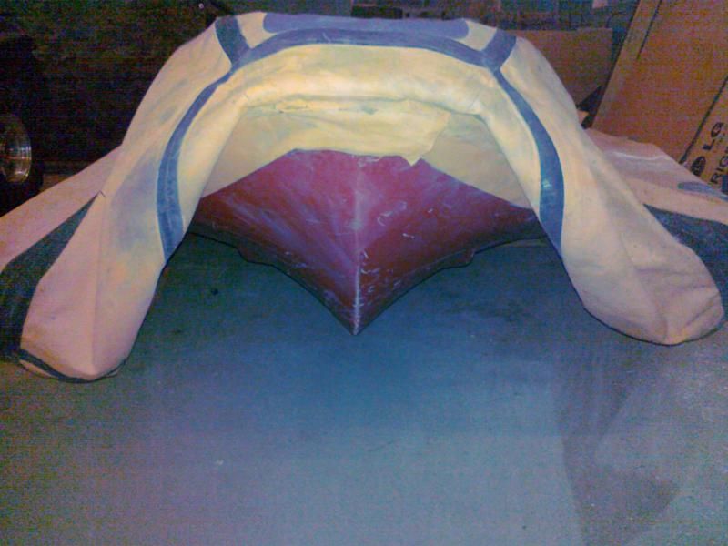

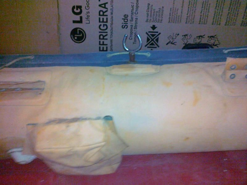

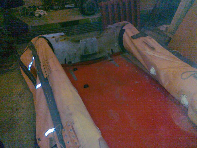

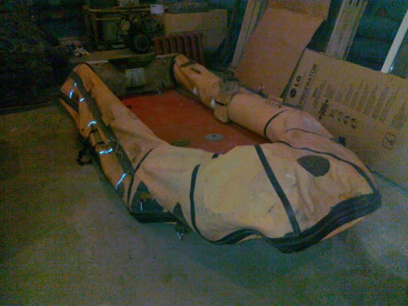

Предложили лодку б/у надувную с жестким днищем, за символическую плату. Что за лодка и стоит ли заморачиваться? Расскажите о ней, кто имел такую или ходил на такой. на фото баллоны полусдуты, весла и банки сняты. Три банки, пять отдельных баллонов, белые кругляши на баллонах - клапана.
Серёж я на такой не ходил, но по обводам вроде лодочка прикольная, реданы есть, похоже мощь на неё можно хорошую водрузить :)

Никаких шильд не нашел, на носу стершаяся надпись краской "BU", далее стертое "K" или "R" - видны две нижние ножки, далее вроде "AN", т.е. "BURAN" или "BUKAN". думается, спасательная лодка с какого-то судна(оранжевый цвет). больше ничего. мне интересны ее ходовые качества и технические возможности.

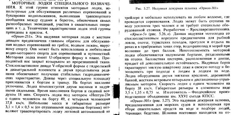

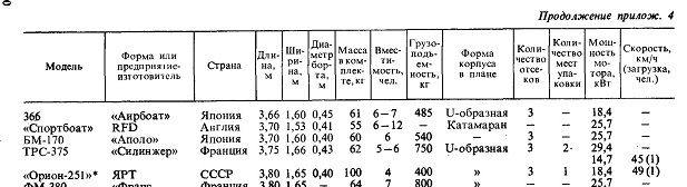

Судя по всему это Орион-251. См. книгу "Надувные лодки" в разделе "Книги" этого сайта, на стр. 254. Также статья есть в КиЯ № 93, стр. 37. Использовать лодку, как мне кажется, можно , если материал баллонов (резина) в нормальном состоянии, так как пластиковое днище ещё можно отремонтировать, а старую резину только в утиль.

Спасибо, тезка, за ответ, лодка похожа, но не то.

Уточняю по лодке: длина 4,5 м, гидролыжи нет, четыре продольных редана, киль тянется до транца. из минусов: на всё днище возле транца поперечная трещина - думаю, от чрезмерно мощного мотора(транец как бы заворачивало внутрь лодки).
