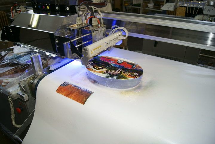

Кто обьяснит, как это делается? Реально ли такое в домашних условиях или в заводских покрасочных цехах? Если возможно такое дома повторить, то что для этого нужно?
10 097
1 476
Re: Как это? И что это?
Дима, это новая, хорошо забытая технология АКВАпринт. Очень похожа на декаль ,как на моделях. На бумаге напечатан рисунок ( карбон,дерево фото.....), основа т.е. подложка на основе желатина.В ванну опускается бумага с картинкой, на поверхности остается рисунок. С верху на картинку дуют типа клей-ла. Затем аккуратно и медленно опускают саму деталь в ванну. Потом деталь- лаком.
В твоей державе масса кто торгует этим добром. Делать можно хоть на кухне :)
Древний армейский метод дизайна :D В таз воды, немного разноцветной масл. краски ,палочкой тонкой слегка поводить по поверхности. Будет- аля мрамор.
