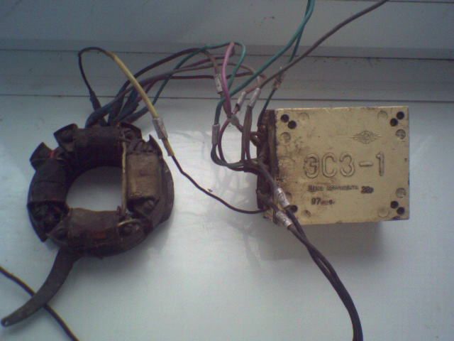

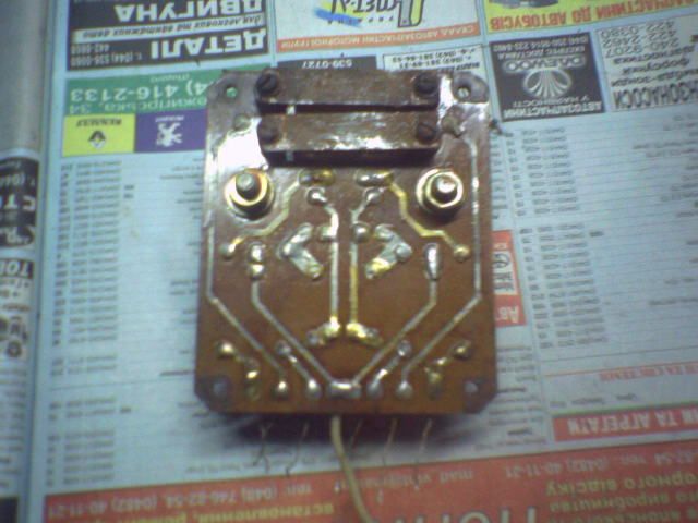

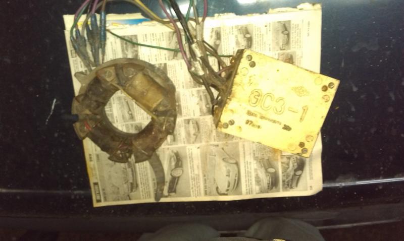

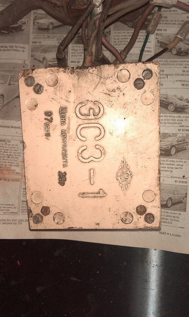

Здравствуйте!!! Купил Вихрь 25м (наверное), у него система зажигания ЭСЗ-1, весь инет обрил - как его подключать и что к нему еще нужно я не знаю? И вообще оно хорошо работает? Может кто юзал такую систему? :eek: маховик был на шесть магнитов два выкинули )))
дмитрий22
11.05.2010
1 472
160
Украина,Херсон
Re: зажигания эсз-1 что с ним делать?

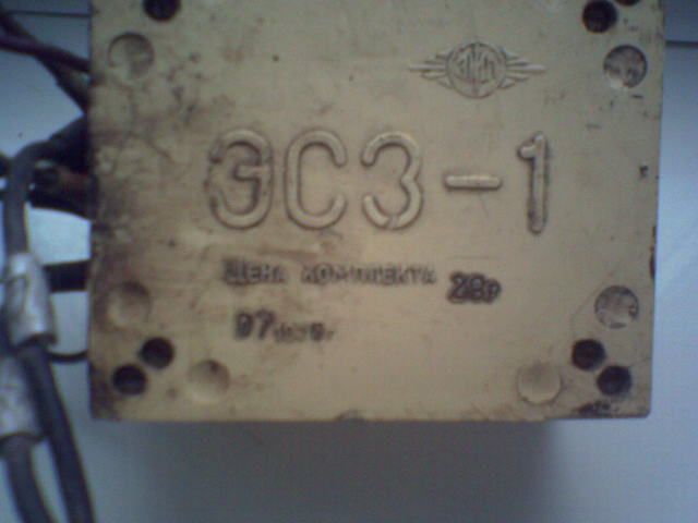

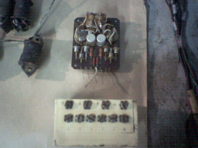

Это промышленная ЭСЗ под 20-вский четырехмагнитный маховик.
Если ничего еще не "пеколхозили", то два средних в нижнем ряду-датчик. Два крайних - накопительная обмотка катушек.
Верхний ряд-Масса, два на ТЛМ, кнопка Стоп.
Поменять электролиты, титристоры, диоды и кондеры МБГО на современные и будет ездить, если обмотки целые.
Мотор на нем исключительно работает.

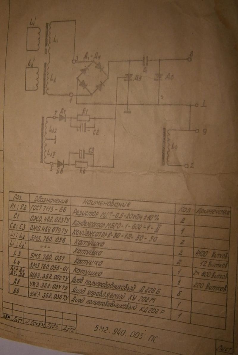

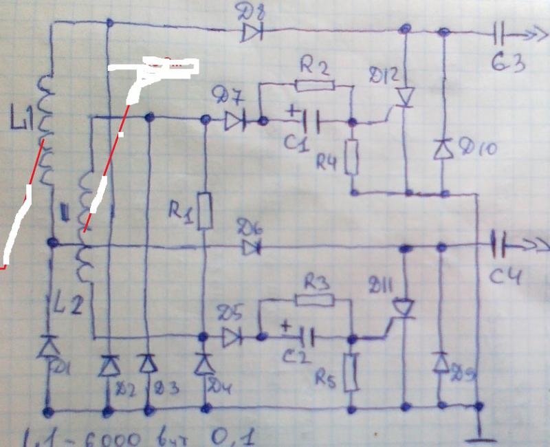

Этих ЭСЗ было три разных типа. С одним датчиком и два типа таких, как на фото.
В этой ,что на фото схема такая.

Дмитрий спасибо.схемка смотрю намученная.да наверно еще и маховик нужен под нее именно.

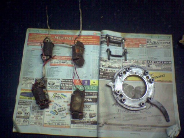

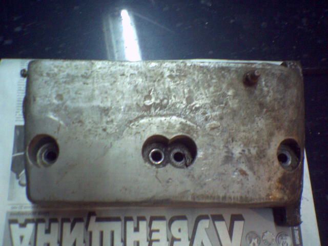

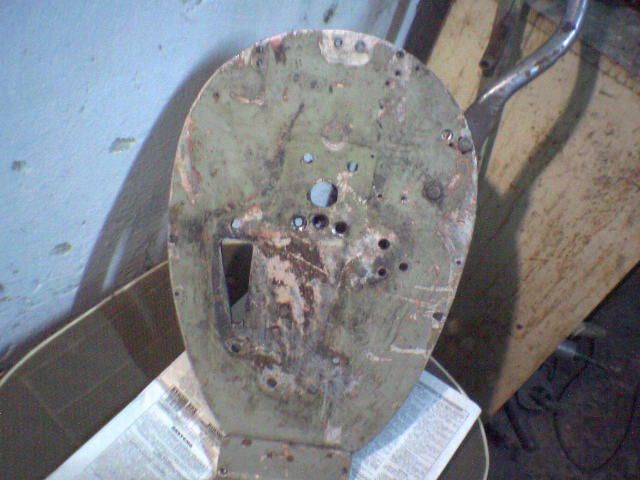

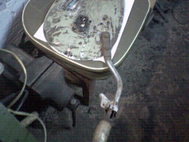

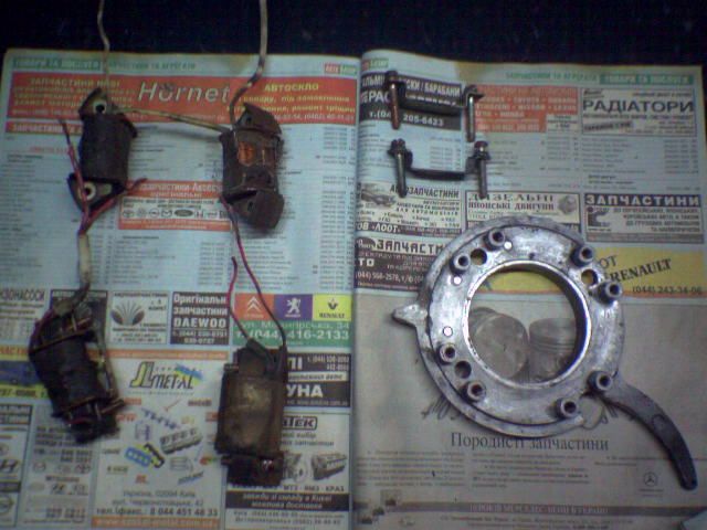

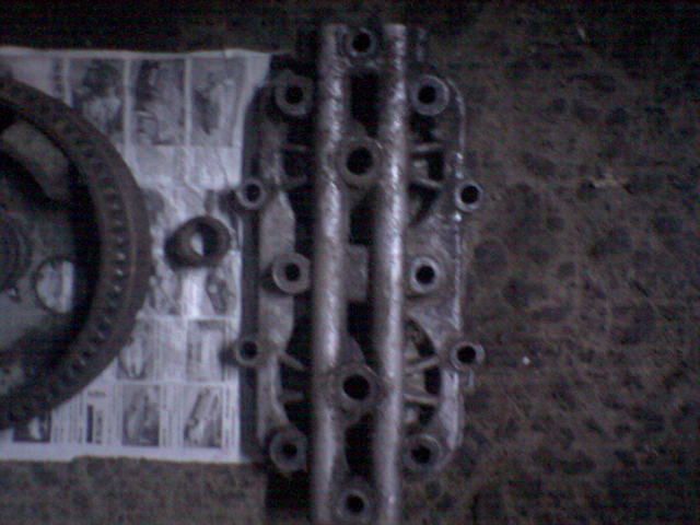

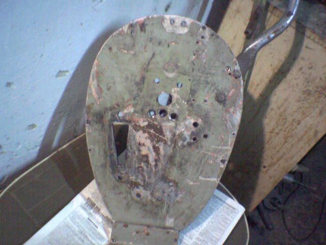

Вот именно что здесь все переколхозили :shock:

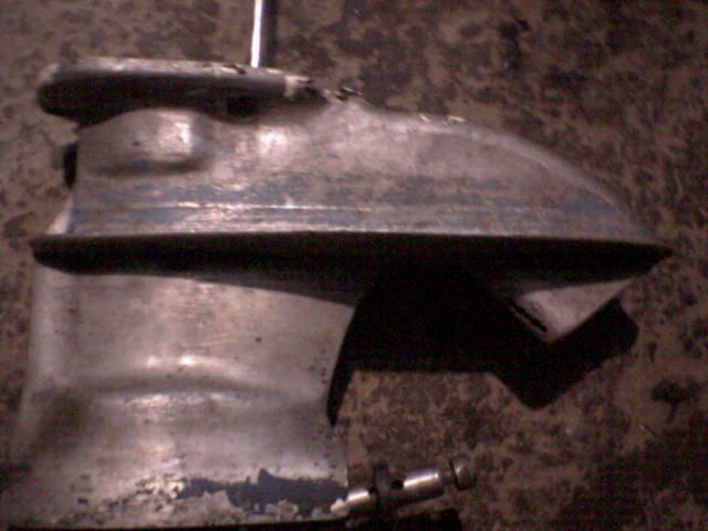

1. ето поддон с пластины)) зачем??
2. всетаки интересно что ето за мотор и лапа с чего???
просто я с вихрюнделем первый раз встретился)))

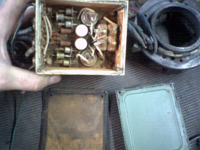

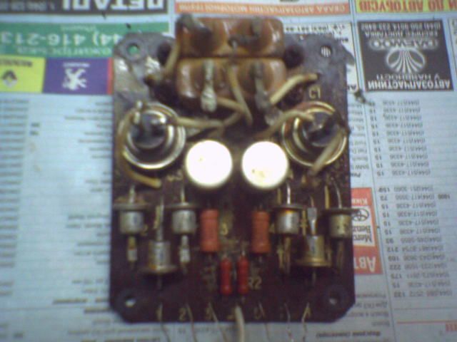

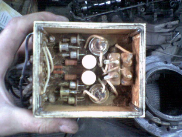

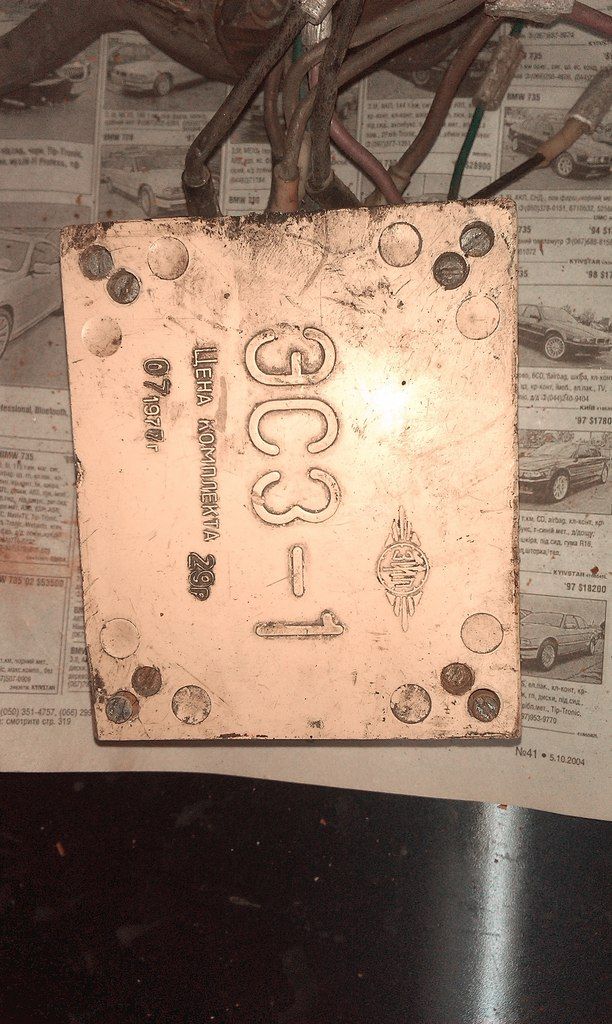

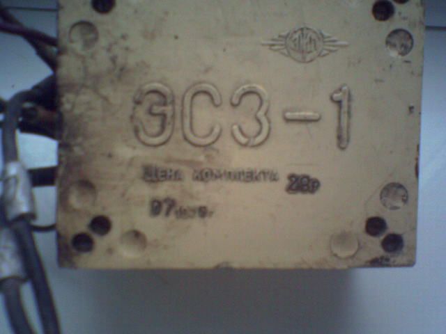

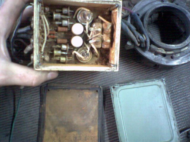

А вот он момент когда я открыл ето ЭСЗ-1 :mrgreen:
Интересно... я один вижу пустые квадраты вместо фото? :?
КОЛЕБАСС
23.08.2013
1 765
71
НИКОЛАЙ
Динги-самострой. неман 1
САЛЮТ-2. прибой5 сузуки дт 15

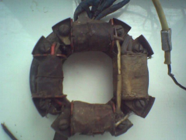

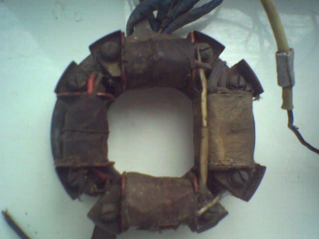

Алексей а можно фото эсз с лица и обратной стороны крупным планом.

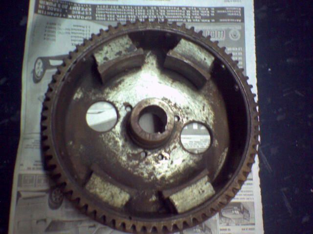

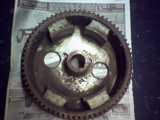

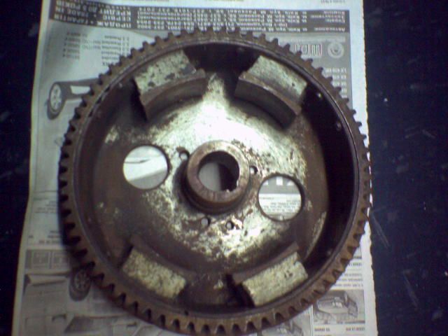

Вот посмотрите ето МВ-1?? Я так понимаю)))
дмитрий22
11.05.2010
1 472
160
Украина,Херсон
Это маховик от МГ-101. И это именно тот маховик, который нужен для этого "ЭСЗ-1".

Кстати, на этом зажигании еще тогда была реализована простая система стабилизации напряжения. Поверх катушек есть несколько короткозамкнутых толстых виткаю Сейчас так делают на многих японских и китайских ЭСЗ. Часто вместо пролоки используется медная фольга.

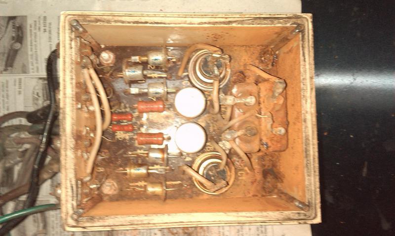

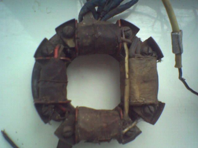

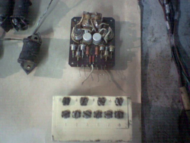

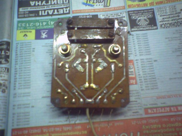

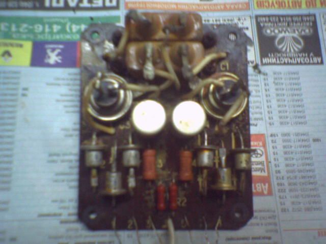

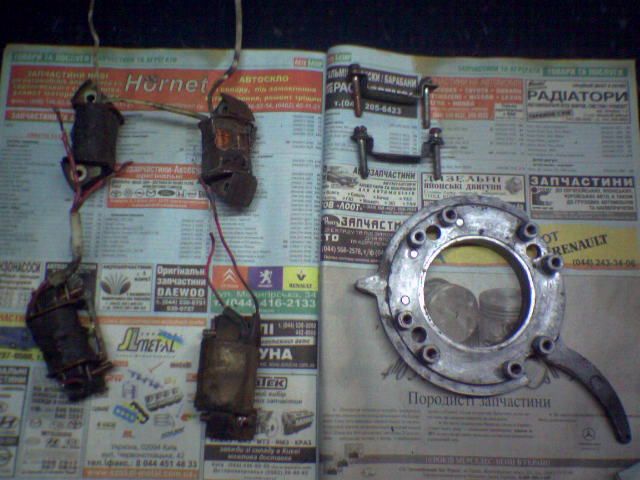

Вот все разобрал)))

Кто сможет все ето перепаять отзовитесь пожалуйста :sos: :sos: :sos:

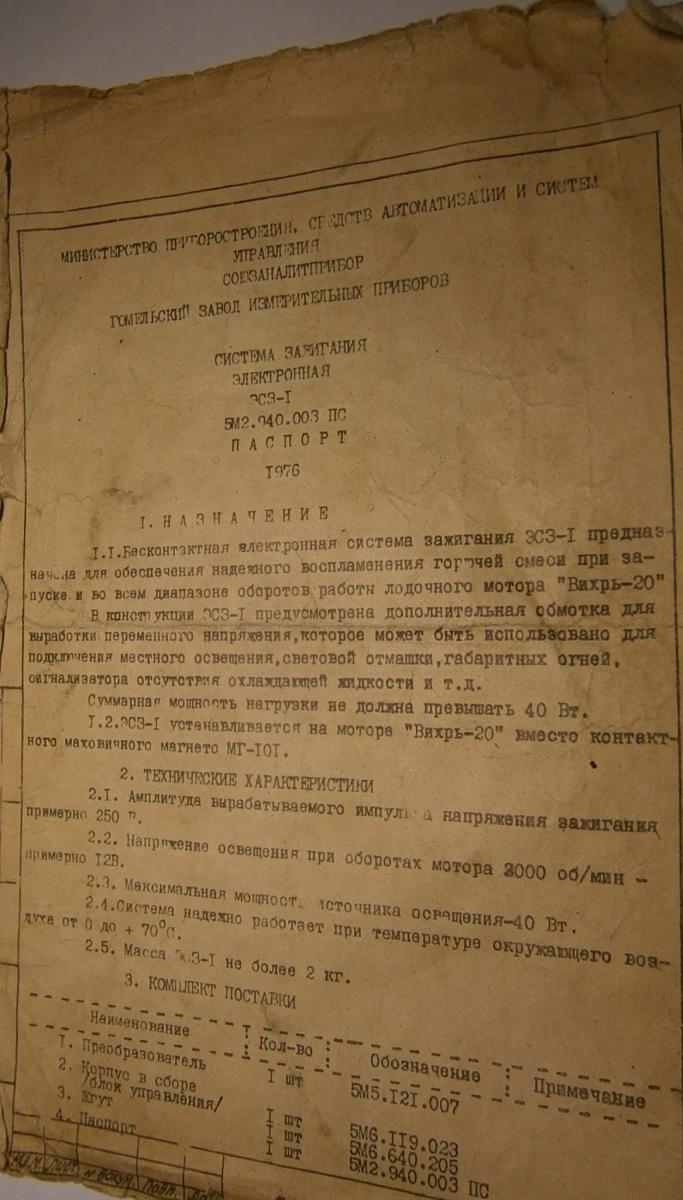

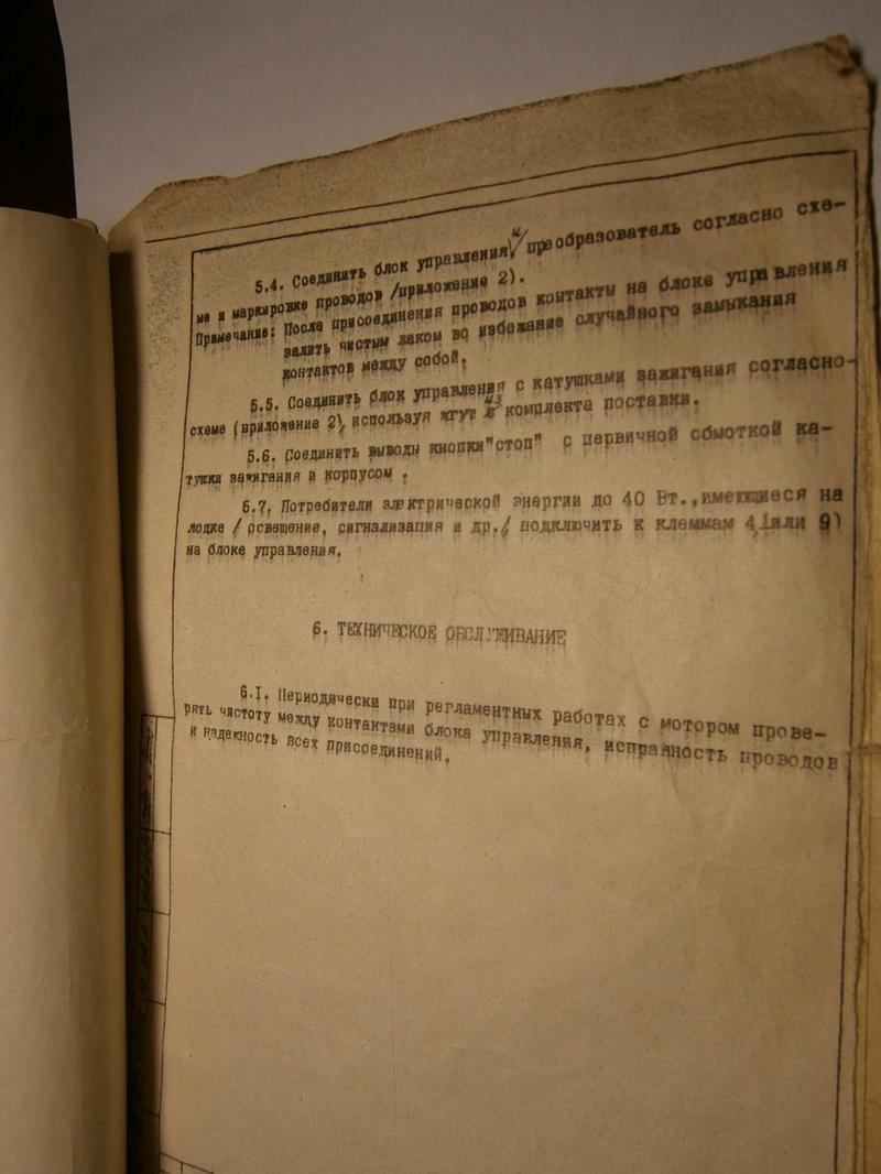

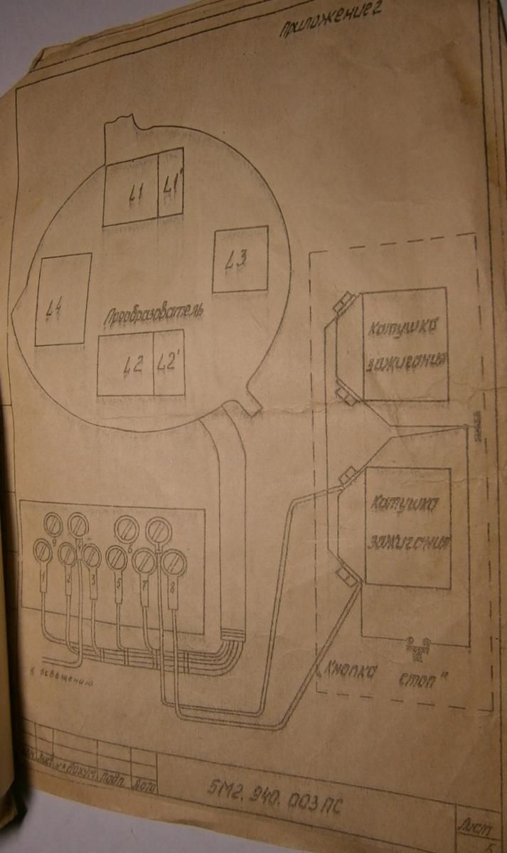

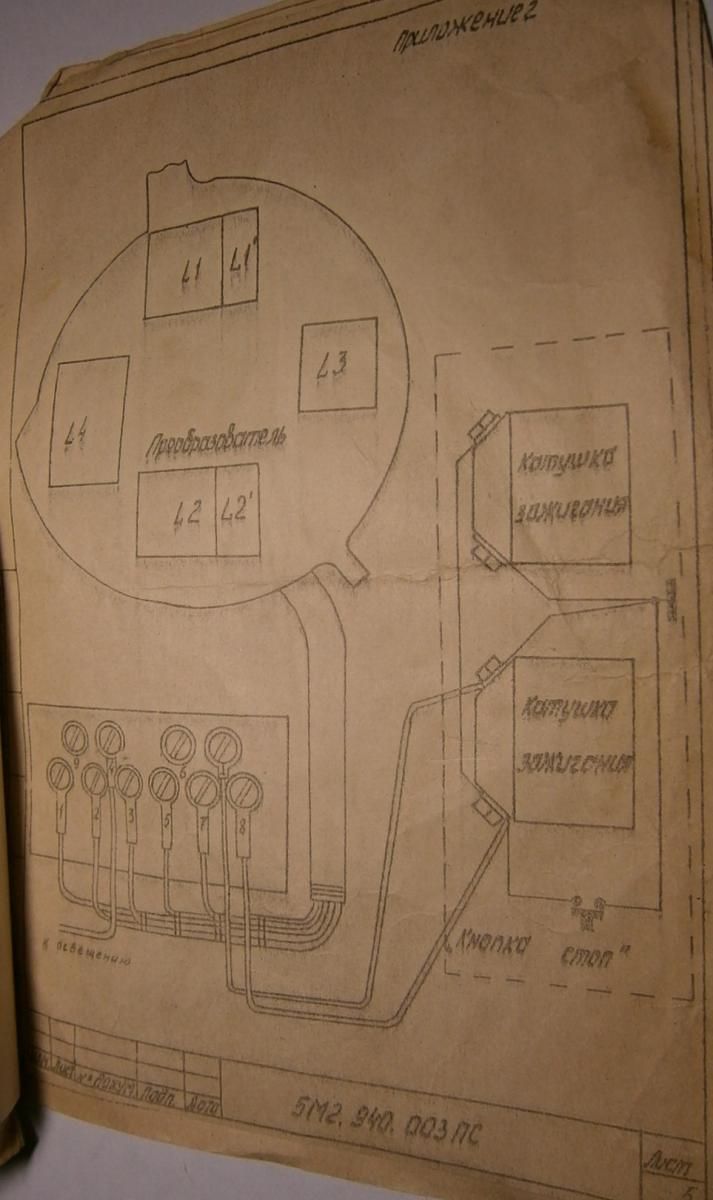

нашёл оригинальный паспорт и описание эсз-1

Это схема не от ЭСЗ-1 топикстартера. Я уже упоминал, что эта ЭСЗ для Вихрь(20) изготовлялась в трех вариантах. Последний вариант-это одноканальная система с одним датчиком и двумя обмотками на нем,у меня такое тоже есть.

Дмитрий, может кому пригодиться. меня здесь заинтересовала схема ограничителя напряжения на КЗ витках по 12 витков L1* и L2*, но диаметр провода не указан , у тебя есть инфа по диаметру провода.
