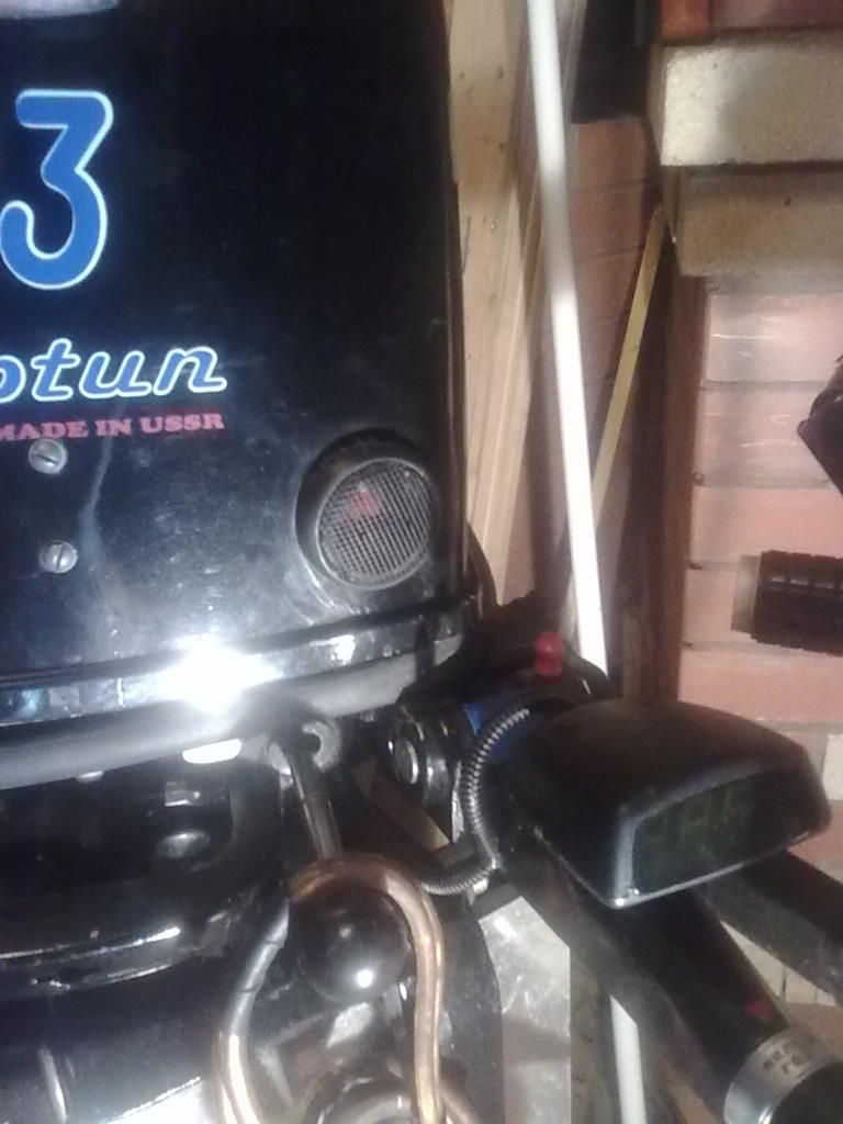

Что делать какая причина, ХЭЛП!! пока зима надо сделать, видел делают жабры на боках?
Пират
161
Казанка 5
Вихри...
не работает значит не дышит,под колпаком задымлённость от выхлопа,ищи причину в этом,ты колпак изнутри чем нибудь обклеивал,ну типа шумки какой?

я нет, у предыдущего хозяина этой штукой - автошумоизоляцией серебристой!!!

на против карбюратора вклеивае сетку и всё работает.Поищи на форуме есть фото.

Михаил на нептуне ни так как на вихре,там резинка между поддоном и ногой и лечится только сверлением колпака,карбюратор сильно близко к колпаку стоит.

на против карбюратора вклеивае сетку и всё работает.Поищи на форуме есть фото.[/quote
Фотку видел, остановлюсь на этом варианте, спасибо!!!

На Нептуне было тоже самое, после оклейки шумкой. Думаю и объём между двигателем и колпаком в Нептуне меньше. Резинку в низу поддона многие убирают. Несколько раз уже пытался приколхозить глушитель впуска, места не хватает. Только если подрезать немного карб, может получиться. Отверстие резал и вставлял сетку от вонючки в авто,, типа как от аудио пищалок.

вот и причина нашлась :yes: ,шумка серебристая,значит провода пробивают на неё,и мотор глохнет,попробуй стандартный колпак,ни каких отверстий пока не делай не порть колпак..
