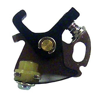

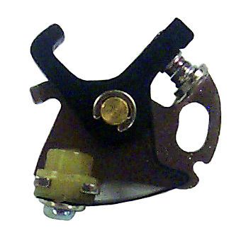

Если не ошибаюсь,то у Вихря-20 магдино МГ-101 как раз с такими контактами как и у Москвы-25;-30! Все проще найти.Кстати,только что на Ебее видел ,,прародительницу,,.Вот она.
