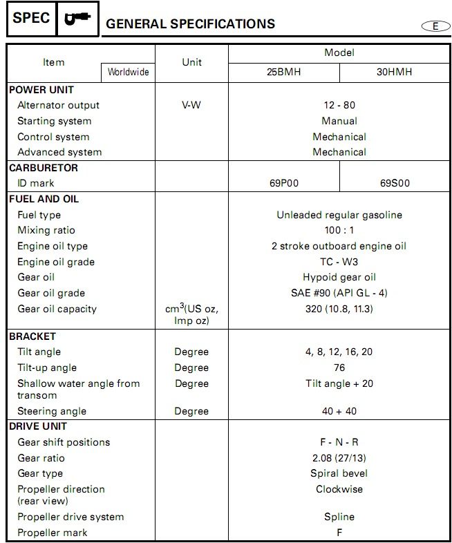

в сервисном написано 1 к 100 :D
  • 74,3 КБ Просмотры: 1 865
905
Вот пусть тот кто написал, тот столько и льёт :yes: ... мир праху его моторчика :jokingly:

У сузы написано 1:100. Товарищь педант, так и льёт.
У тебя написано 1:50.
Вот интересно, если в мануале написано что 1:50ти, почему ты склоняешься именно к 1:100? А почему не 1:20, или к 30ти, или к 200???
У тебя же конкретные цифры написаны в инструкции-рекомендации завода-изготовителя!
Не веришь им?
