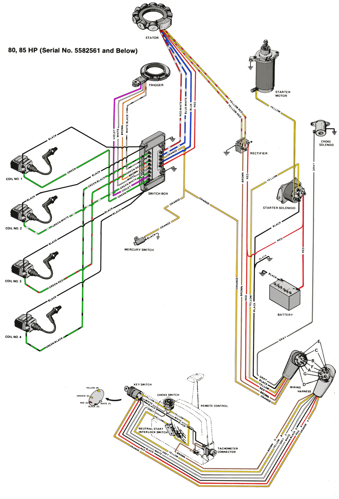

Имею старенький меркурий 80ти сильный, сгорел коммутатор 332-5772a1, куда не сунься меньше 12000р не везут, тут тема на воруме есть про альтернативное зажигание на коммутаторе 131.3734-11, не подскажете как это мне примудрить к моему доходяге? То очень неподъемная сумма для меня в 12 рублев. С электроникой знаком на начальном уровне, готов поколхозить. Спасибо!

вот нашел его схему подключения

Дмитрий, спасибо за толковую тему но очень жестокая она для меня)) Не хватит мне мозжечка осилить ее, очень не хочется перепиливать существующее зажигание(оно ведь работает), хочется взять тот пучок проводов, что есть, взять какой-то похожий не дорогой коммутатор, сделать между зажиганием и коммутатором какую-то развязку(пару тройку транзисторов, оптопару или трансформатор развязочный), все это спаять и залить эпоксидкой.
Может это покажется глупостью но ведь с зажигания выходит сигнал на все цилиндры, его просто нужно привести в читабельный вид для другого коммутатора и все, так ?

Так то оно так. Только у меня пока с таким же коммутатором ничего на получилось. Сам коммутатор этого типа сделан на транзисторах. Сейчас мой электронщик пытается его повторить. Если получится напишу в теме.
С двухцилиндровым Меркурием 40 коммутатор 131.3734-11 заработал без проблем.
