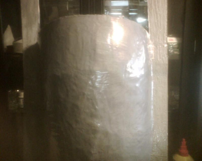

Виталий, это типа порошок из стекла. Белого цвета, как мука. Добавляется в смолу для увеличения вязкости. Добавлять после смешивания! с отвердителем. Если много добавить ,то будет типа шпаклёвки. С таким же успехом добавлял кварц.песок из предохранителей. На фото твоего тунеля видно что покрывал ст.матом, ст.тканью слои ещё покрывал?

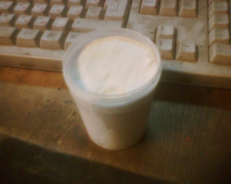

Вот чем люди помогли.

Обманул брали здесь http://nzsv.ru/katalog/mikrosfery-65.html, с Подмосковья приходили только образцы.
Технологический процесс наврядли , где найдете сложного, там нет ничего. На фото выше скульптурная масса ( продаем художникам для изготовления фресок , капителей ит.д..
Готовите смесь( смола +отвердитель +волокно) и малыми дозами насыщаете порошком (микро сфера)небольшой объем можно готовить дрелью до образования "теста " высота сдвига на конус не должна растекаться при 5 см. Мы готовим в вакуумном смесителе (крепость выше). Ну а дальше лепите что Вам надо. На полиэфирке толстые массы рвет в момент гелеобразования( накладывать слоями надо) , с эпоксидкой лучше работать(объем ).
Напишите какой полэфиркой работаете 5мин, 20 ти минуткой ( марка) если у меня есть такая смола выведу дозу в граммах( микро сфера).рубленое стекловолокно добавляется не большой процент( 1 -2 от массы)придает существенную крепость.

Вот получил по почте микросферу и вклеил металическую сетку,размешав эпоксидку до состояния пластелина и замазал сетку.Ни чего не текёт и всё получилось нормально,теперь с верху в три слоя секлоткани и готово.Объм разведёной сеси увеличился в три раза и лёгкая она эта микросфера ажь не верится.

Микросферу на лицевую сторону оставлять не желательно и с верху лучше наклеить стеклоткань тогда всё окей.Своего рода очень хроша как наполнитель и по весу и расход клея меньше,я доволен.
