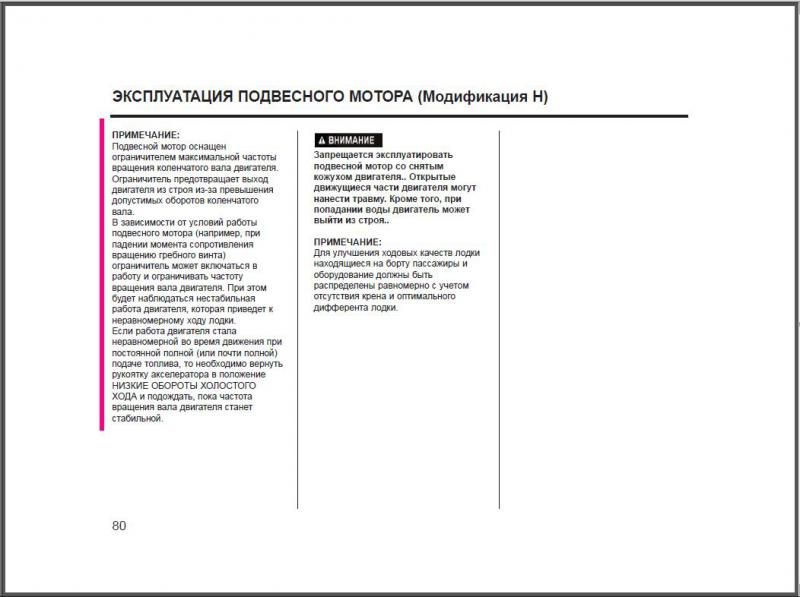

Для идущих следом:
  • 43,9 КБ Просмотры: 1 618
