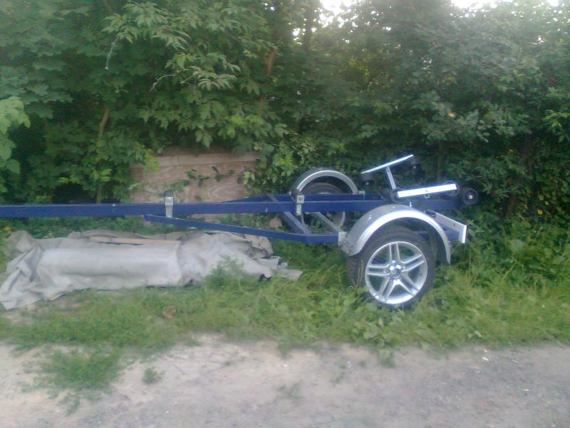

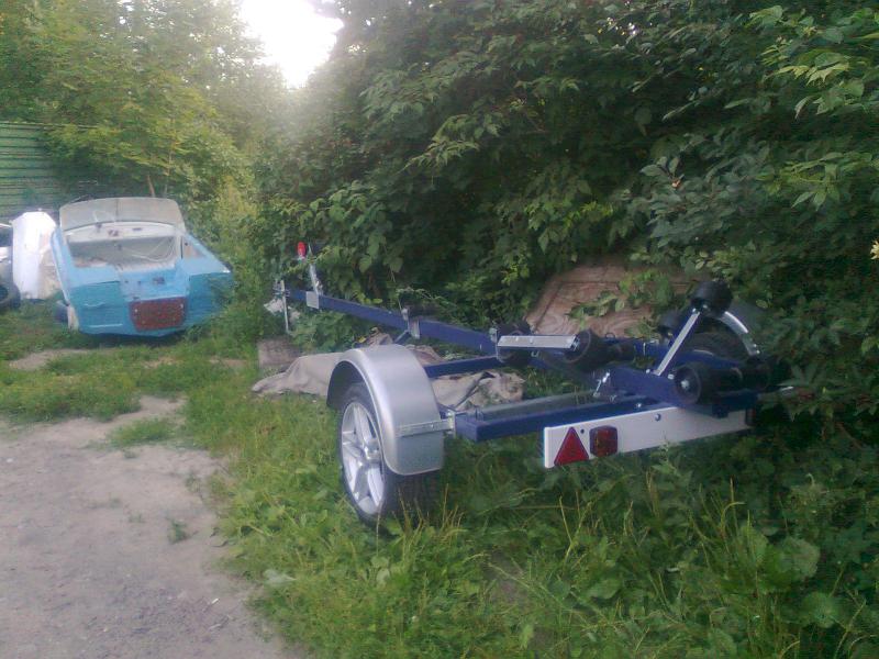

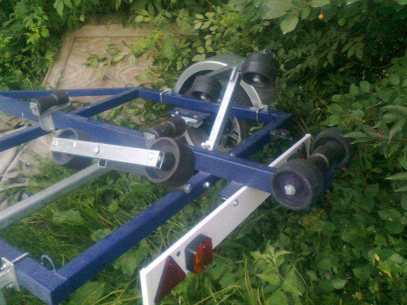

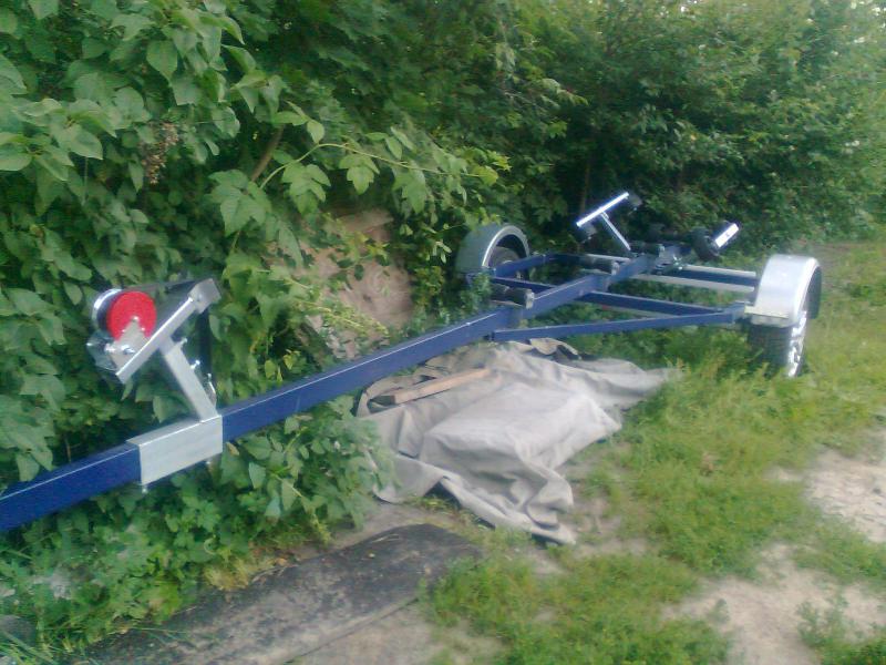

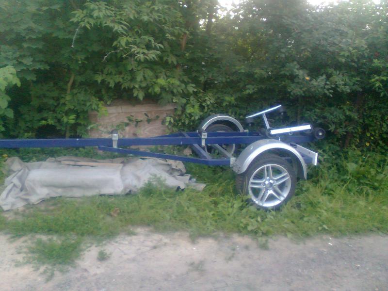

Всем привет. Хочу поделиться (ПРЕДОСТЕРЕЧЬ). Я питерский, по этому решил заказать прицеп у нашего производителя - морские системы.
1. Вроде, прицепы приличные
2. под заказ комплектация и всякие прибамбасы
3. комплектующие (телега, прицепное, проводка ) немецкие
4. крашенные (что мне больше нравится, можно что нибудь приварить и изменить)
5. т.к. производитель местный - соответственно запчасти и ремонт.
Ну вроде бы все - ок, да не тут-то было. Рассказывать все очень долго (поверьте - было шоу) горя хапнул. В общем вкратце - заказал его в декабре 12г.. с учетом и запасом по времени успеть к сезону 13 г. Получил (с боем) в июле 13 г , за 3 дня до отъезда в Финляндию на отпуск. Причем при постановке на учет выяснилось, что в ПТСе ошибка и на учет его не поставить ( директор этой доблестной фирмы прячется на протяжении почти всего времени, а я его регулярно нахожу и нагибаю). Ну да с учетом добрые люди помогли и отпуск не сорвался.
Так что мужики будьте осторожны с этим производителем. Да еще и прицеп сделали длиннее чем надо - в гараж не лезет буду обрезать.

Без рессор и амортизаторов по нашим дорогам,будет прыгать как мячик. С такими малыми точками опоры,мятое днище обеспечено .У этого прицепа есть прототип,немецкой фирмы. Видел в справочнике у Новака"КАТЕРА И ЛОДКИ".Скопировали,но упрастили подвеску.Отпишись как ведёт себя на дороге.Может я ошибся с оценками. Да и цена интересна.

Доброго вечера всем. Про деньги - отдал только то что вносил как пред оплату 25 т.р.) , а общая цена по договору - 39 т.р. Колеса ( R17) и лебедка мои.
По поводу ходовых качеств: на ходу очень хорош, ни каких прыжков, раскачивания и рысканий по дороге нет - стоит как вкопанный (проехал почти 1400 км.), временами на шоссе развивал - 120км/ч и ничего. Катер стоит как влитой и днище у катера не прогибается (у меня обь-3 ), главное притянуть посильнее, что-бы катер не болтался. Я езжу в Финляндию на рыбалку и отдых поэтому дороги - асфальт иногда пересеченка, так что выбирал прицеп из этих соображений. Но самое главное, он у меня теперь есть и я мобилен, и не завишу ни от кого- вытащил из гаража и уехал. Амортизаторы и стабилизатор можно и поставить если нужно.

Цена вполне адекватна ,но что он ведёт себя так как пишешь верится с трудом.Таскал на сцепке прицеп "Роствертола" он на резино-жгутовой подвеске без амортизаторов ,проклял всё на свете.Правда один плюс у него был,кузов из алюминия.

Да нет, так и есть, стоит на дороге уверенно. Хотя может быть это из-за того, что телега у меня взята с запасом (нагрузка на ось 750 кг, а не 500 кг, как у стандартных прицепов, вес катера в снаряжении около 350 кг + прицеп 160 кг. Колеса 225 45 R17 от мерса (я специально заказывал телегу с мерсовскими ступицами и увеличенной грузоподъемности).

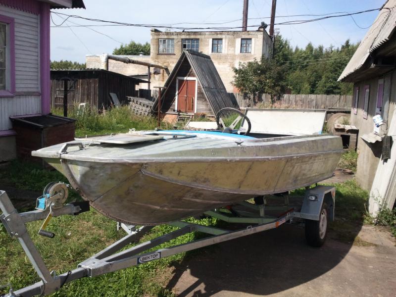

10 108
1 339
Игорь! А чего так именно этим прицепом заморочился? Я в сентябре 2013г покупал в "КОМБИ" на Блюхера ЛАВ-81015 под Казанку. Отдал 36500...
