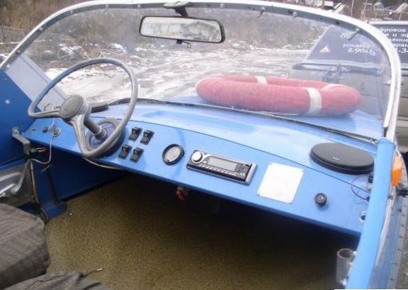

вечер добрый подскажите пожалуйста как самому сделать рулевое и газовое управление на неман 2 спасибо заранее

Дай объявление о покупке комплекта РДУ и МДУ от любой советской лодки. В районах многие вообще на лодки с новья не ставили ни стёкол ни ДУ, где-то всё это лежит ещё наверно в масле. Если попадётся Калужское РМДУ, - хорошо, оно универсальное под любую лодку. Если нет, то можно приспособить любое. На фото, рулевое от Оби, машинка МДУ- калужская.
