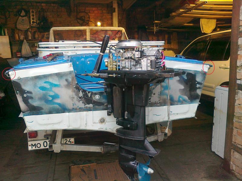

Про таргу понятно, я физик. Сила и хорошее плечо сделает свое дело. а можно закрепить буксировочный линь на кольца закрученные на шпильки усиления транца?

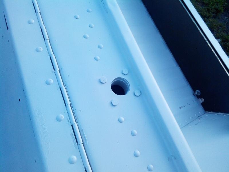

Не парься с таргой. Вкрути два рым болта как на фото. К ним закрепи веревку на карабинах метра 2,5 длинной. Посеридине веревки крепи сам фал и бутылку пластиковую, чтоб веревку на винт не намотало или за ногу мотора не закинуло. Я так уже два года катаюсь на водных лыжах. Усё гуд. По мойму 30 лс мало на Прога. Я взял Ямаху 40л.с. После 25 Нептуна конечно рокета, но при максимальной загрузке не очень весело на глисс вылазит

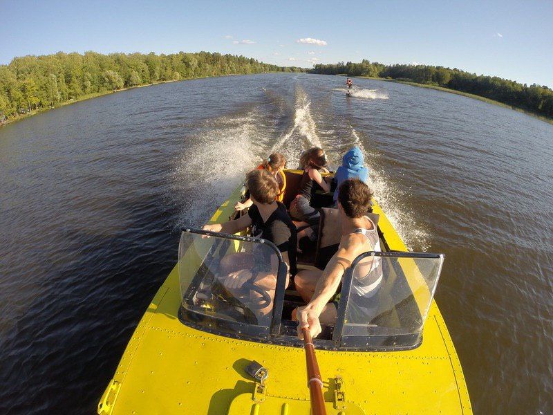

и так, винт с шагом 10 1/2 по сути не нужен. единственное когда он мне помог это выйти на глисс с ватрухой и 130кг на ней.
в остальном шаг 12 тянет вейк на ура, может на след год возьму 11 попробовать.
Винт с шагом 12 тянет вейк на 5200 оборотах. если нагрузить лодку то выходит на глисс тяжело и крутит 5000
11 735
5 252

А если нагрузить- это как?????
Когда в лодке 5-ро и тот кто не вместился сзади на веревке болтается

Re: прогресс вейкборд, ватрушка и много вопросов.
если нагрузить- это как на фото.

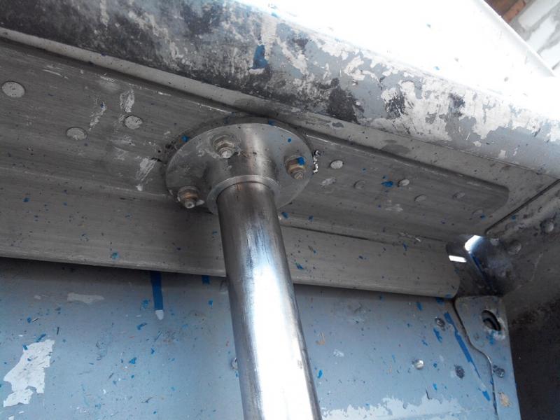

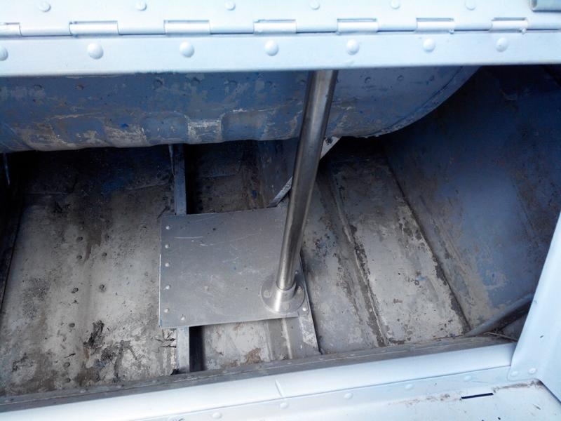

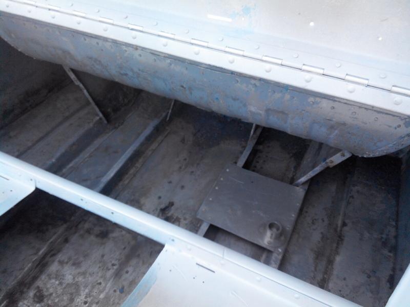

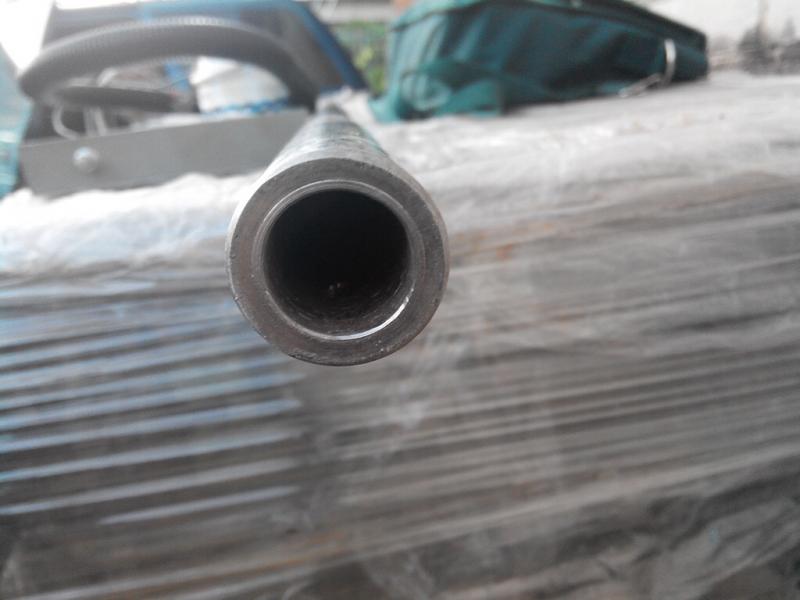

У себя так реализовал. На трубу приварили агроном рым гайку тоже из нержи.
Плюсы: легче выход из воды, фал не уходит под воду на ходу, удобно крепить экшн камеру, удобно помогать кому-нибудь забираться в лодку с воды, держась за стойку, удобнее прыгать на лыжах/Вейке, легко снимается при необходимости.
Минусы: звук дребезга металл о металл на низких оборотах, незначительный крен при маневрировании лыжника.

Итересно, а в чем преимущество при прыжках?
Плюс в том, что веревка не у воды, у лыжника больше свободы, но как ни крути для хорошего прыжка нужна хорошая волна!
