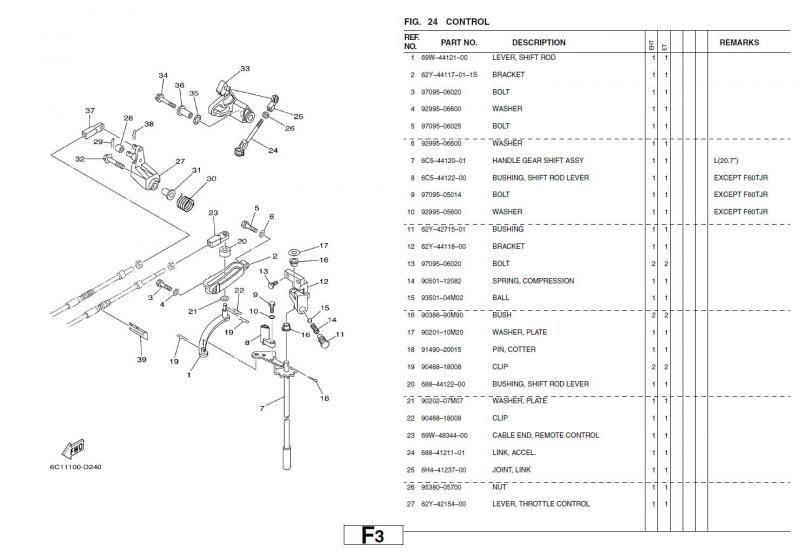

Купил новые лодку и мотор в магазине. Установку мотора и дистанции делали там же. Когда забирал - все проверил. Оказался тугой ход рычага реверса (назад даже тяжелее). Сказали - покатаешься - притрется, приработается.
Откатал 130 мото/час. Ничего не притерлось и не приработалось. При включении заднего хода рычаг проскакивает до упора - макс. газ. Проверил машинку и тросы (отсоединил в моторе трос реверса) - машика переключается двумя пальцами - одним тянешь, другим давишь на блокиратор.
Везти лодку с мотором на прицепе в сервис нет ни малейшего желания. Кто может знает, есть ли регулировки в механизме реверса (около блока), может надо что-то смазать? Смотрел мануал по F50, F60 - там есть подпружиненный шарик, закрученный винтом - может винт покрутить или шарик смазать и как туда подобраться (неужели с передней части блока все снимать)?

У меня была такая же ерунда. Троса были длинные и свернуты в петлю. При установке на неман этого же мотора,купил троса в размер,проблема исчезла. Может и у тебя такой же случай? Ямаха 30. Троса были метров 5 наверно.

я так попал на машинку, в тохе 18 епс. тоже туго было, а потом силумин развалился в машинке. регулировать троса однозначно!
