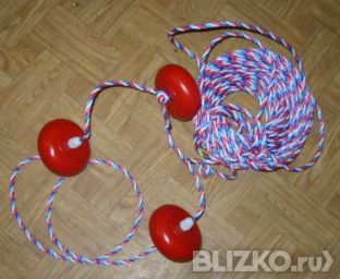

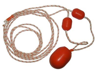

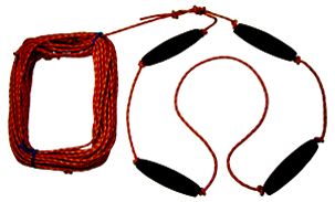

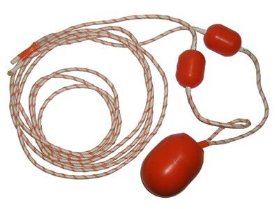

Ну да блин дорого... но за-то красиво :) ... можно конечно так же сделать и самомУ... зима то длиииинная :yes:
...и кстати фотки образцов теперь есть ;)
А, вот "вопрос на засыпку": Кто какой вариант(из фоток выше) "конца" считает самым "спасательно удобным"?

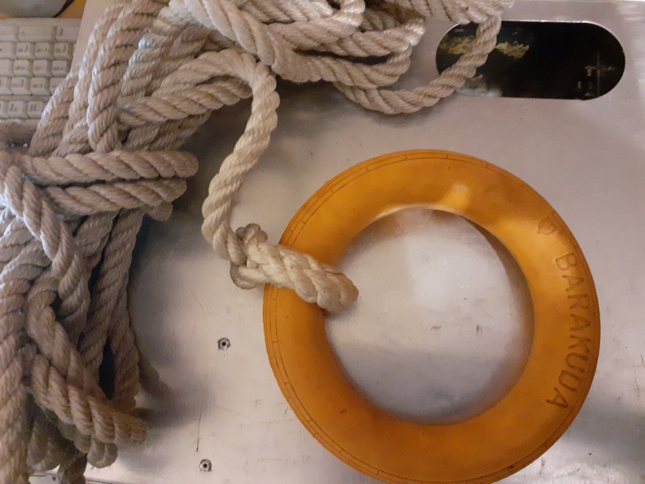

Приветствую :snimau shlyapu:
Для полноты картины выкладываю фото оригинала спасательного конца/кольца - которые (2 шт. с плавучим линём не менее 30 м) входят в снабжение спасательных плотов на судах. Очевидно указание "спасательный конец Александрова" присутствует только в ГИМСе, в Международной конвенции по спасению человеческой жизни на море (SOLAS - 1974) присутствует предписание: "2 спасательных конца".
Назначение таковых - подача человеку за бортом и подтаскивание к борту. Сделаны из мягкой и прочной резины ярко-оранжевого цвета и имеют положительную плавучесть.
Вполне РЕАЛЬНО можно метнуть на 30 м при правильном складывании "шлаг к шлагу в ладони" - как выброску, в этом случае кольцо успешно выполняет роль "лёгости" на конце линя.
P.S. Таскаю на зимнюю рыбалку, т.к. возможно одинаково использовать и на воде, и на льду ( что важно - благодаря плоской форме не скачет как мячик и ложится плашмя, так же за счёт эластичности резины не режет руку спасаемого)!
По сути названия разные, а назначение одно - спасение человека находящегося в сознании.
212753
Всем безопасной воды и льда !!!
