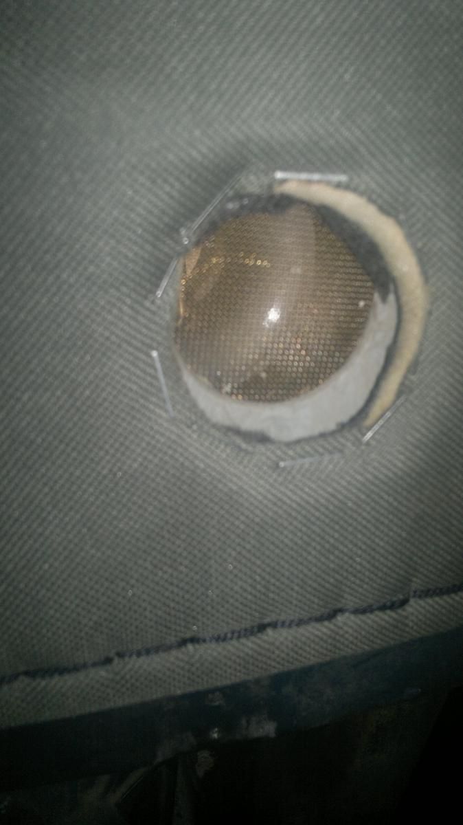

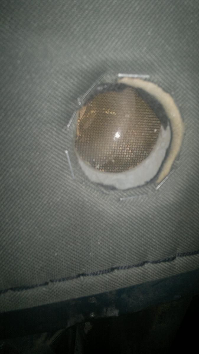

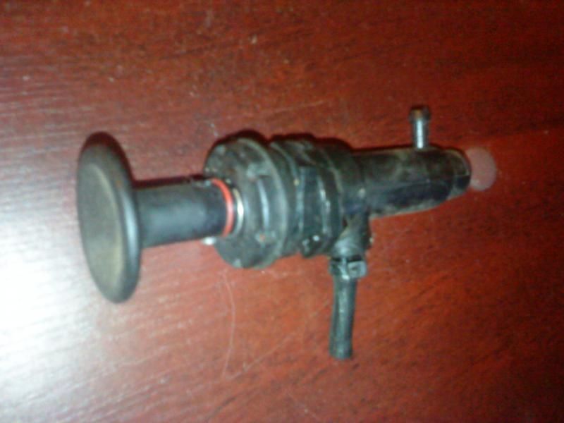

я систему подсоса заглушил. но перед холодной заводкой всегда вхайло прыскаю, мне так кажется проще, у меня и дыра в колпаке
