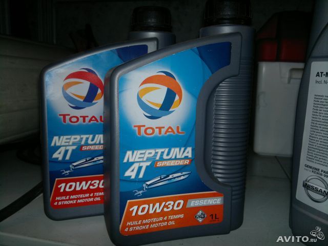

Всем удачного времени суток, здравия и благополучия, Форумчане!
Как начинающий водномоторник имею спросить у знающих и опытных...
В хозяйстве прибавился новый ПЛМ Mercury ME 3,5 F, который сейчас активно обкатываю.
Начитавшись на форумах мыслей умных о смене масла в редукторе и поддоне картера двигателя после обкатки, заимел-таки вопрос: :?:
ВОЗМОЖНО ЛИ ЗАЛИТЬ МАСЛО В ДВИГАТЕЛЬ И РЕДУКТОР, ОТЛИЧНОЕ ОТ УКАЗАННОГО В РУКОВОДСТВЕ ПО ПОЛЬЗОВАНИЮ (в народе именуемое "мануал" или "мурзилка") :?
Покупать срочно ехать за 120 верст в СПб масло "Mercury" нет возможности, но могу по очень интересной для себя цене взять у знакомого 2 л масла "TOTAL Neptuna" 10W30 для 4Т моторов...
Всем ответившим - Заранее СПАСИБО!!!! :snimau shlyapu:

Если для сохранения гарантии обслуживать(т о) в спецмастерской не надо,то лей что подходит по спецификации и допускам применения. Фирма Меркури своего масла не производит,а покупает у известных производителей и фасует под своим брендом.Так поступают все производители .Переплачивать за фирменную упаковку,глупо.

На банке рекомендованного производителем масла есть спецификация по АРИ ------ и указанна вязкость.Бери любого производителя с этими буковками и цифорками будет самое оно.Что я тебе как школьнику расписываю.У тебя техники в руках скоро строчка кончится.

Все эти рекомендации,взаимовыгодное соглашение производителей техники и масел.Главное-спецификация по АРI и указанная вязкость.ИМХО

Ребята, спасибо большое!!!
Все понял - буду сам покупать и сам менять.
