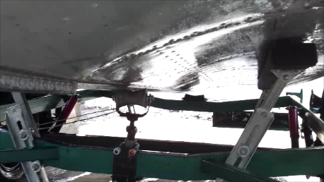

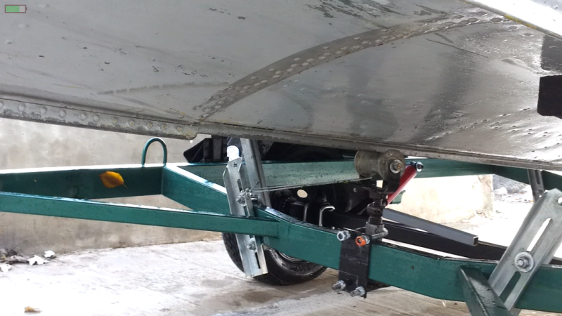

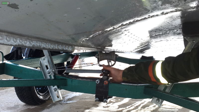

После покупки прицепа для перевозки лодки столкнулся с тем, что одному поднять лодку с воды практически не возможно. Подумал, покурил гугл, заскочил на блошиный рынок, купил винтовой домкрат произвел модернизацию. Итог оправдал мои ожидания на все 100%. Лодка заходит на лафет как по маслу. Погрузка осуществляется одним человеком. Кому интересно могу выложить чертежи. Хотя как таковых чертежей нет
