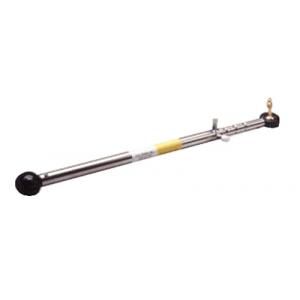

Доброго дня ! Нарыл вот такую приблуду для спарки с докаткой ! У кого какие мнения ?
http://www.marinetechproducts.com
Это главная страница . А пятый квадрат на нём написано EZ-STEER -нажимаете и вот именно эта приблуда ( прошу прощение за неграмотность ) :sorry:

Нормальная вещь! Только у нас стоить будет как крыло от самолета.

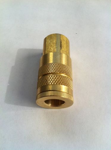

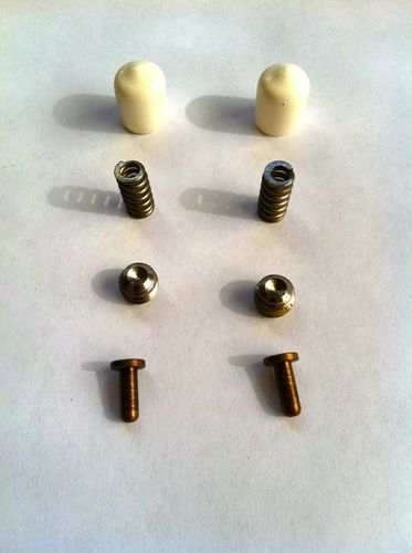

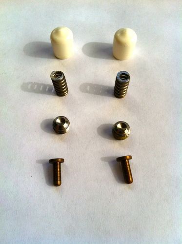

Так там ничего сложного ( если я правильно понял )
А если конструкцию упростить ! Взять трубу или прут нержавейку отмерять расстояние нужное прикрепить вот эту приблуду с одного конца и с другого конца

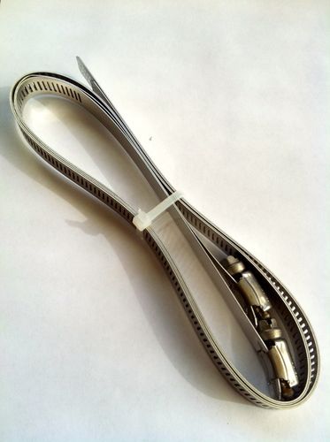

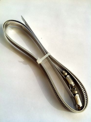

Мотор один и второй стянуть вот этим

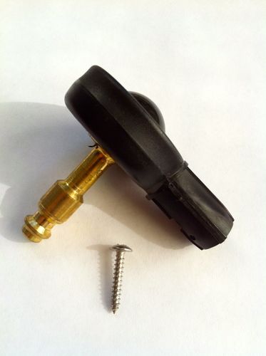

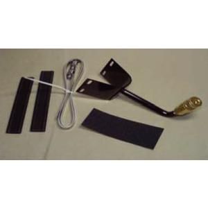

И к этой стяжке на моторе первом и втором прикрепить вот это
И согласно видео вставляем наш прут ! Но теперь тримподъёмником не побалуешься !
И ещё смотрите внимательно видео ! Там на моторах где крепёж есть кочерга с пластиной куда крепиться ( цилиндр ) фото 3 . а сверху наша труба ( как то так )
Все приблуды взяты от туда ! :D

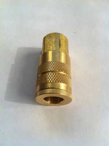

Вот ещё - наверное это стоит в трубе

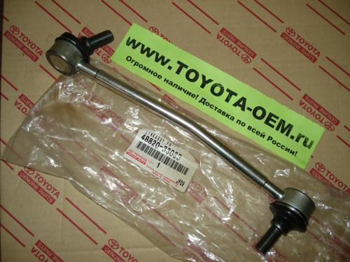

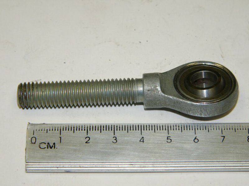

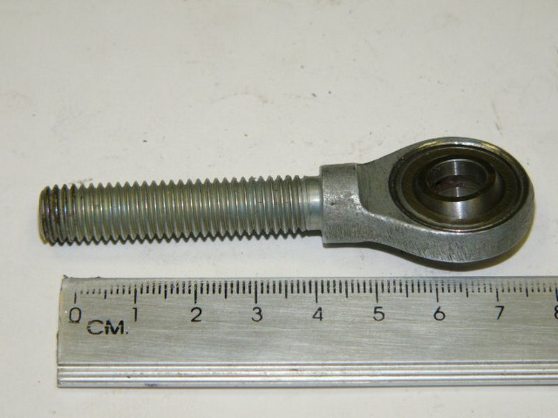

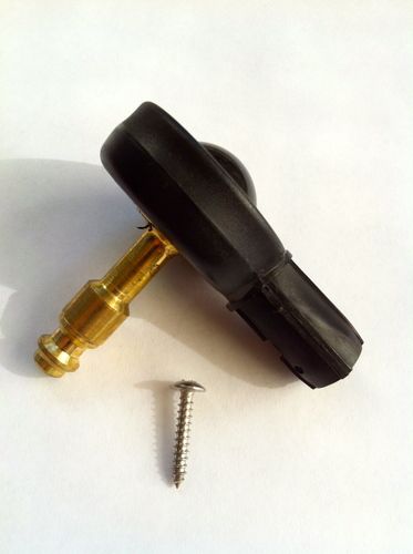

Вместо вот этой лабуды
можно использовать рулевой наконечник от Тайги
У меня из такого кочерга сделана. За два сезона ни люфтов, ни ржавчины не появилось.

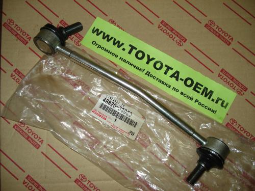

Режем линки от подвески, вставляем в трубку
Водозащищеная пара...
