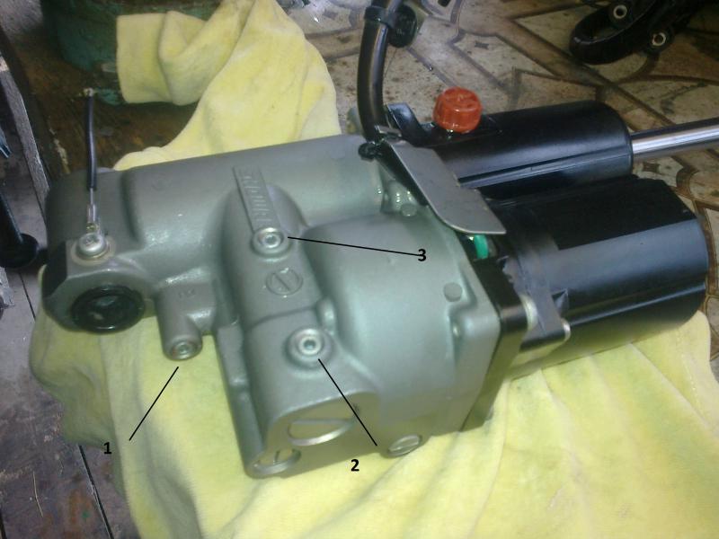

Приветствую вас! Помогите советами. Лопнул пластмассовый чёрный маслобак на сервоприводе Хонда 50 (2012 г.в.), точнее после обледенения мотора отбивал лед, и скорее всего сам сломал
. Масло вытекает при поднятии и опускании мотора. Запчасти уже заказал в интернет магазине, жду. Подскажите как залить туда новое масло, я все слил, выдавил, было с водой. Там три пробки (маленький шестигранник), вроде конусная резьба. На фото отметил 1,2,3. через какую заливать, или через красную, где выйдет воздух, мне бы весь алгоритм действий.? Да и еще, не могу открутить эти пробки, шестигранники ломаются, что сделать (может зубилом
Масло Dexron II подойдет ???
)Масло Dexron II подойдет ???
